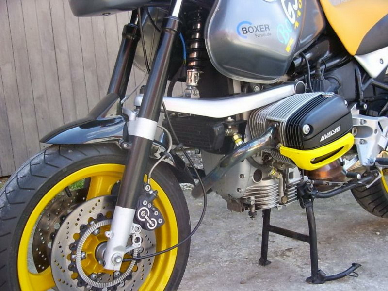

Bin mittlerweile fündig geworden (siehe anhängendes Bild). Hat ein Q-Treiber aus dem Boxer-Speed-Forum (alias "Madlu") mittels 2 gebogener Winkel die an den Schrauben vom Stirndeckel befestigt sind ganz toll gelöst. Das ist bisher der beste Umbau den ich gesehen habe. Er hat nach eigener Info nie thermische Probleme gehabt. Und die Ölleitungen sollen sowieso durch flexible Stahlflex-Leitungen ersetzt werden. Abgesehen davon habe ich mir den etwas grösseren Kühler der R1150GS (entspricht wohl dem RT-Kühler) ...kingfreddi hat geschrieben:Versteh ich auch nicht, wieso den Kühler unter den Telelever!!!
Je weiter unten desto größer die Gefahr a: schlechtere Kühlung da hinter dem Vorderrad!
b: der Verschmutzung durch Spritzwasser,
das finde ich an der R1200R schon sch..... gelöst,
mit ein Grund warum ich dieses Bike nicht kaufen würde!
c: Bei Montage am Telelever, denke nicht das die Ölleitungen das auf die Dauer
mitmachen, zu unflexibel!
Und was die Empfindlichkeit angeht sitzen ganz viele Kühler bei vielen Herstellern da vorne im Radbereich und machen keine Probleme, also warum sollte das in diesem Fall zum Problem werden?
Oliver
- Streetumb03_3.jpg (141.89 KiB) 2554 mal betrachtet

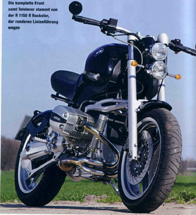

Hier noch ein ganz verrücktes Konzept zu dem ich leider keine Quelle mehr habe. Der Kühler scheint hier durch ein Art Kühlschlinge ersetzt zu sein.
Die Q ist da aber richtig schick.
