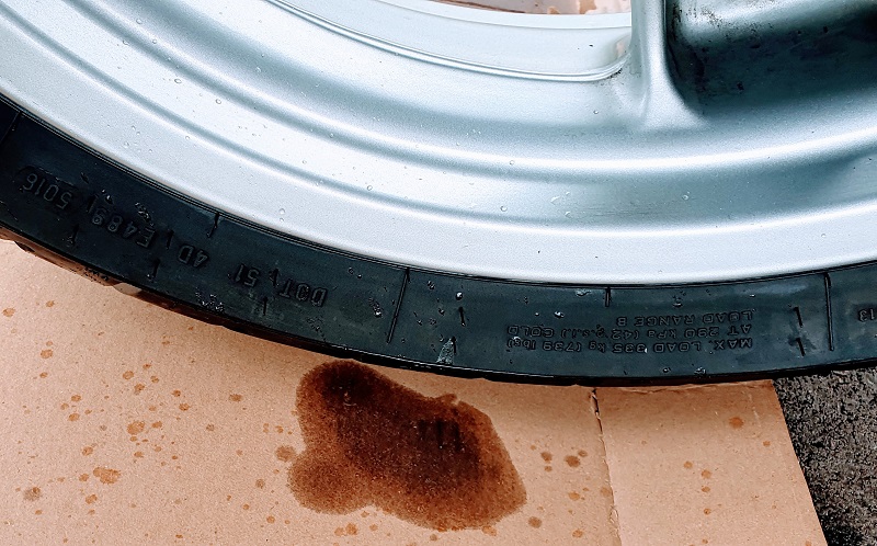

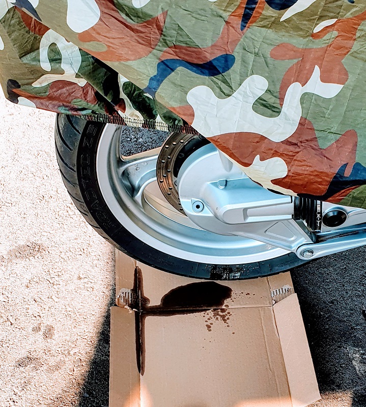

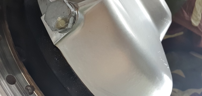

Während einer Ausfahrt letzter Woche ist mir aufgefallen, dass die Hinterradfelge dreckig wurde und dass das Hinterachsgetriebe beim anfahren richtig krachte.
Leider mußte ich noch ca. 100 km nach Hause fahren.
Am nächsten Tag habe ich dann das Hinterachsgetriebe geöffnet um Öl zu kontrollieren
Es sind lediglich nur mehr ein paar ml Öl heraus gekommen.

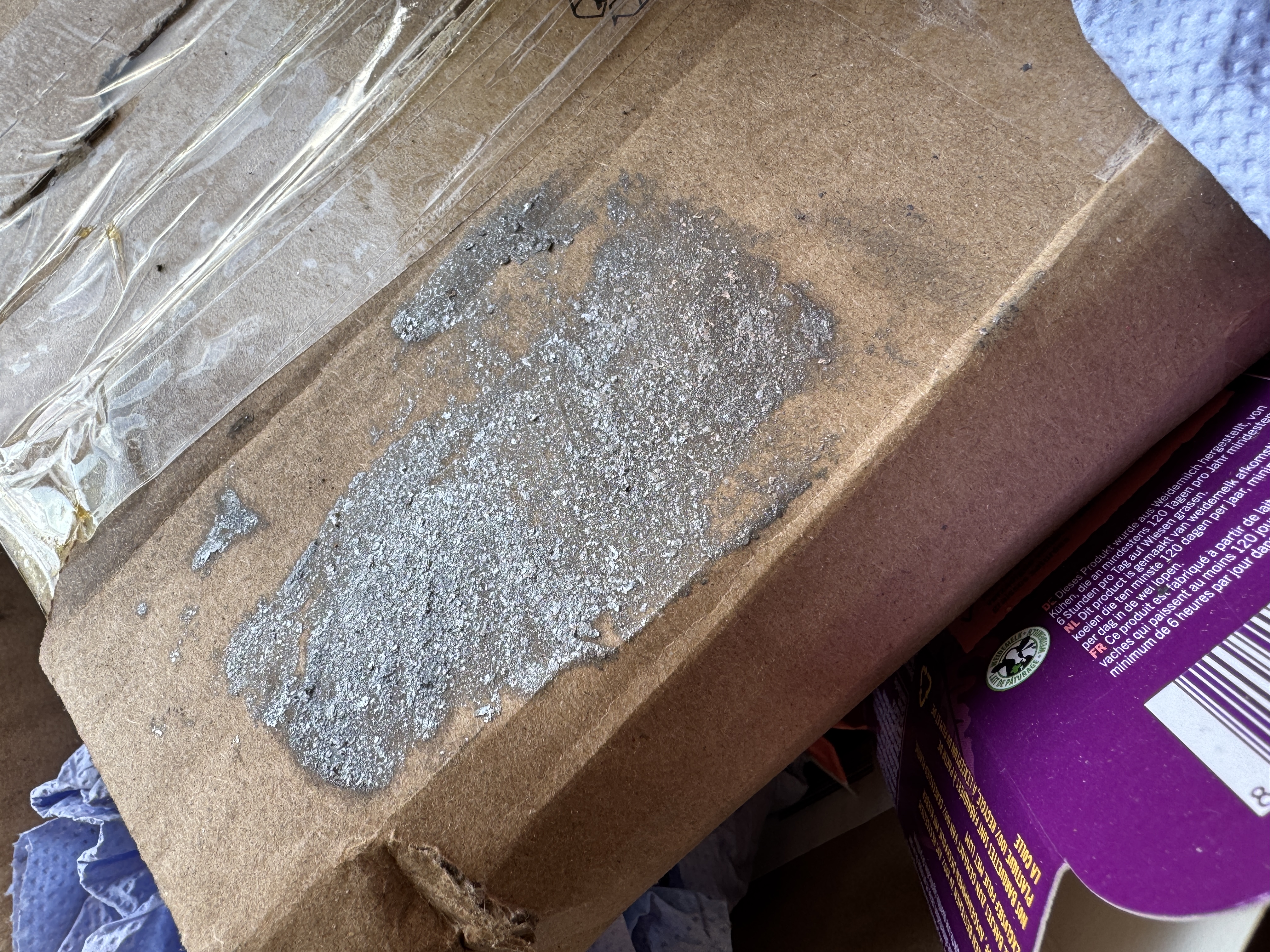

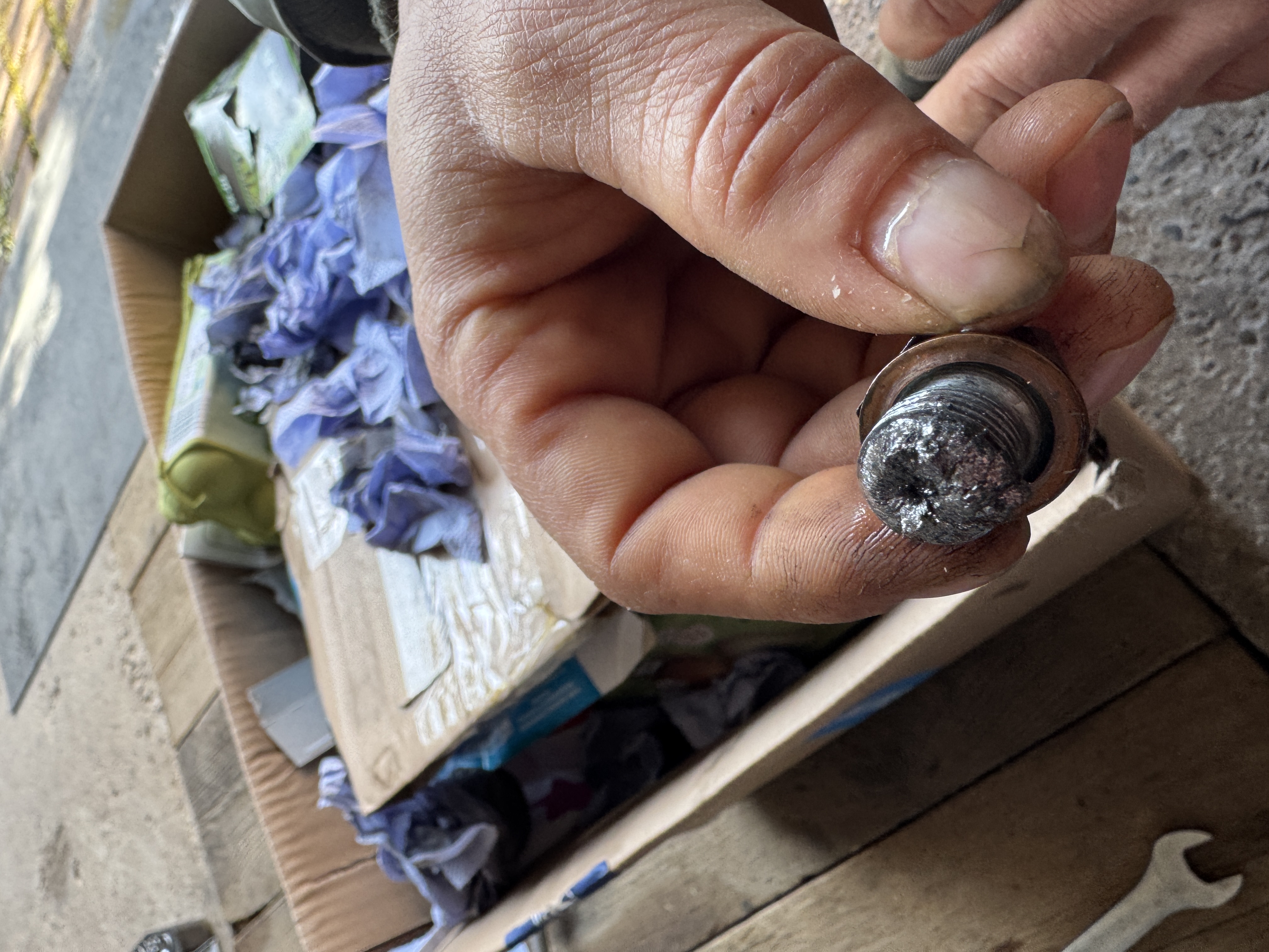

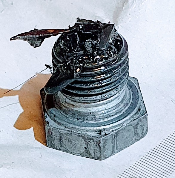

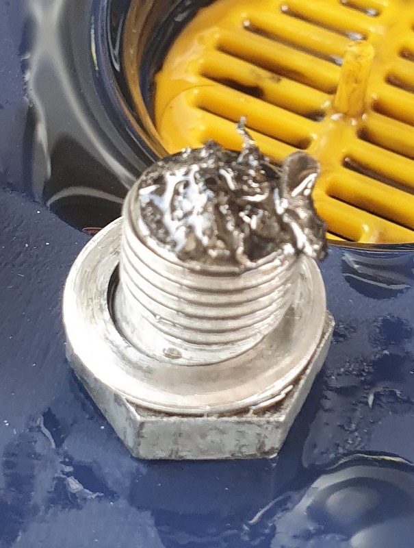

Die Magnetschraube hatte sehr viele Späne angesammelt. Ich habe dann frisches Öl eingefüllt und gereingt.
Wollte dann in den nächsten Tagen ~200km fahren und das Öl nochmals wechseln um mögliche weitere Späne auszuspülen.
Als ich am nächsten Tag zum Motorrad kam, sah ich auf dem aufgeleten Karton wieder ausgelaufenes Öl. Da habe ich die Ölablassschraube mittels normaler Ratsche fester angezogen als die vorgeschriebenen 23Nm.
Habe den Karton umgedreht und habe nun auf Ruhe gehofft.
Wiederum eine Nacht später, war der Karton wieder verölt. Jetzt stellen sich mir mehrere Fragen:

Da ich noch 100km ohne (bzw. wenig) Schmierung gefahren bin und sehr viele Späne auf der Magnetschraube waren.

da wird wohl der Simmerring hinter der Bremsscheibe hin sein, hatte ich an meiner "K" auch mal.

Bei dieser Menge an Spänen würde ich das Hinterachsgetriebe auf jeden Fall zerlegen! Da ist doch bestimmt mehr im Argen als der Wellendichtring.
Werner
Werner
Wilfried57
Re: Hinterachsgetriebe Problem R1100r – vor allem undicht
Davon kann man ausgehen. 100km mit zu wenig Öl. Das ist so ziemlich das am stärksten belastete Antriebsteil, da ist sicher mehr hinüber als ein Dichtring.tschasovschik hat geschrieben: 18. Juli 2021, 10:35Da ist doch bestimmt mehr im Argen als der Wellendichtring.

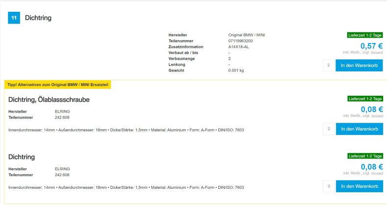

Auf folgende Frage (von mir) habt ihr noch nicht geantwortet:
1.) Welche ist die richtige Dichtung für die Öl-Ablassschraube?
Die geschlitzte Version welche sich noch zusammenpresst, oder die einfache flache Aluminiumscheibe?
Hat hier jeman Informationen für mich?

- Beiträge: 5333
Schau mal hier:
Gebraucht mußt du prüfen. Geht, gibt aber auch keine Sicherheit. Es gehen beide Dichtungen. Die "geschlitzte " ist aber wohl aus Cu.

Es gibt Neuigkeiten.
Ich habe gestern Nachmittag nochmals nachgesehen.
Und siehe da, das Öl im Hinterachsgetriebe ist dort wo es sein sollte.
Also ist nicht neuerlich etwas ausgelaufen.
Dann habe ich mit einem Wattestäbchen zwischen Bremsscheibe und Hinterachsgetriebe gewischt.
Da ist nur alter Dreck gewesen. Kein frisches Öl!
Somit sollte eigentlich der Rad-Wellendichtring in Ordnung sein.
Weil ich gerade dabei war, habe ich die Gummimanschette zwischen Kardan und HAG geöffnet.
Da ist dann viel Öl heraus gelaufen.
Ich habe schnell wieder zu gemacht, da ich ja nicht in einer Werkstatt bin.
Das Öl ist absolut sauber! Somit vom letzten Service.
Ich nehme an, dass der Wellendichtring, dort wo die Kardanwelle ins HAG geht, undicht ist.
Dass es dort, beim Fahren, das Öl aus dem HAG gedrückt hat.
Das HAG hat sozusagen Suizid begangen.
Öl raus gedrückt und dadurch zu wenig zum schmieren gehabt, daher Übersetzung kaputt.
Sehe ich das richtig?
Oder muss/soll ich noch etwas anderes beachten?
Danke für Eure Hilfe!

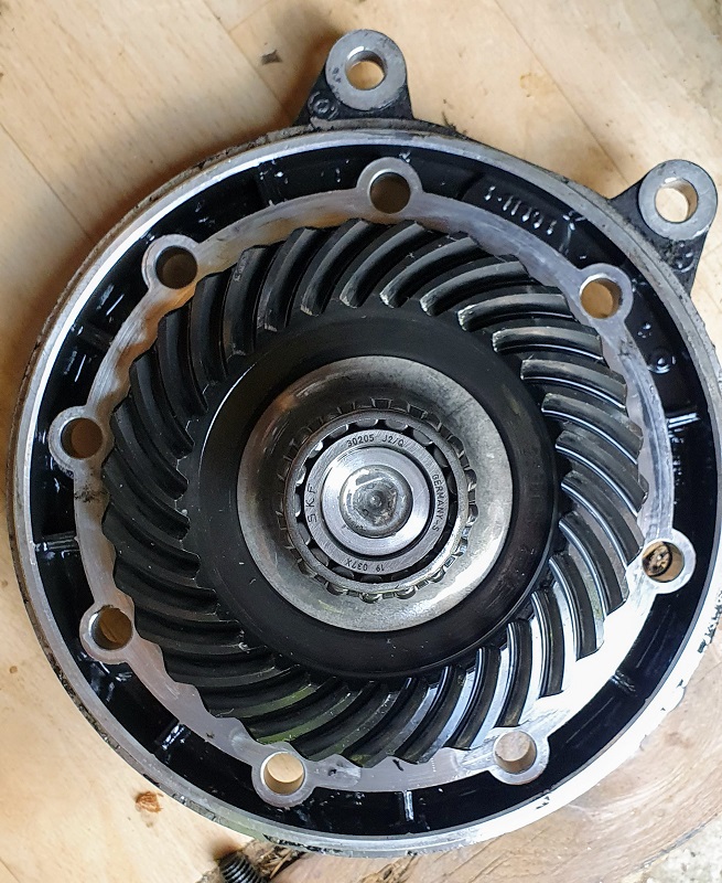

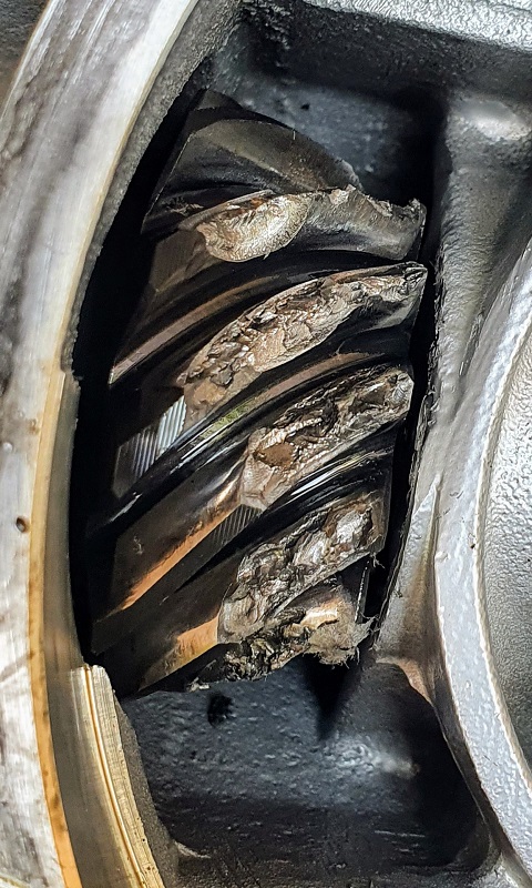

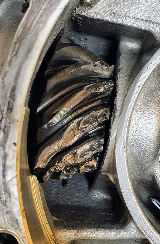

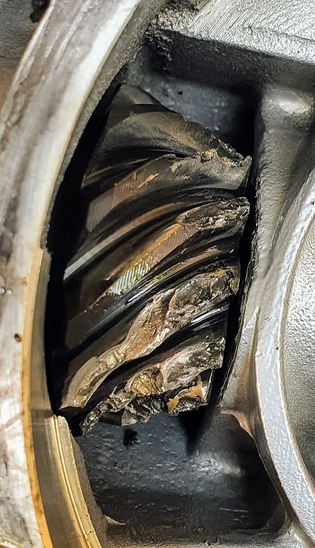

Kleine Mengen an Metallabrieb (wie Mehl) sind relativ normal, die grossen, auf deinem Foto erkennbaren brocken nicht.
Teile davon sehen aus wie ein zerlegter Lagerkäfig.
Der Endantrieb gehört ausgebaut und überholt!!!!!
Stichwort: derBonner, Michael Giering (www.equipmentbau.de) nicht über die Webseite wundern, der Micha ist der absolute Experte in Sachen Endantrieb und Getriebeüberholung!!!
Und nicht mehr weiterfahren!

Zur Info, falls es jemanden interessiert!
- HAG Ablassschraube, nach der Fahrt zu Mechaniker.
- 20210730_193539~2.jpg (113.36 KiB) 137 mal betrachtet
- Tellerrad eigentlich iO!
- 20210731_121103~2.jpg (235.05 KiB) 137 mal betrachtet
- Gegelrad 1/3
- 20210731_121033~2.jpg (190.88 KiB) 137 mal betrachtet
- Kegelrad 2/3
- 20210731_121036~2.jpg (198.48 KiB) 137 mal betrachtet
- Kegelrad 3/3
- 20210731_121043~2.jpg (225.21 KiB) 137 mal betrachtet
Ride long and prosper!
Wilfried57
Schaut böse aus, sehr böse

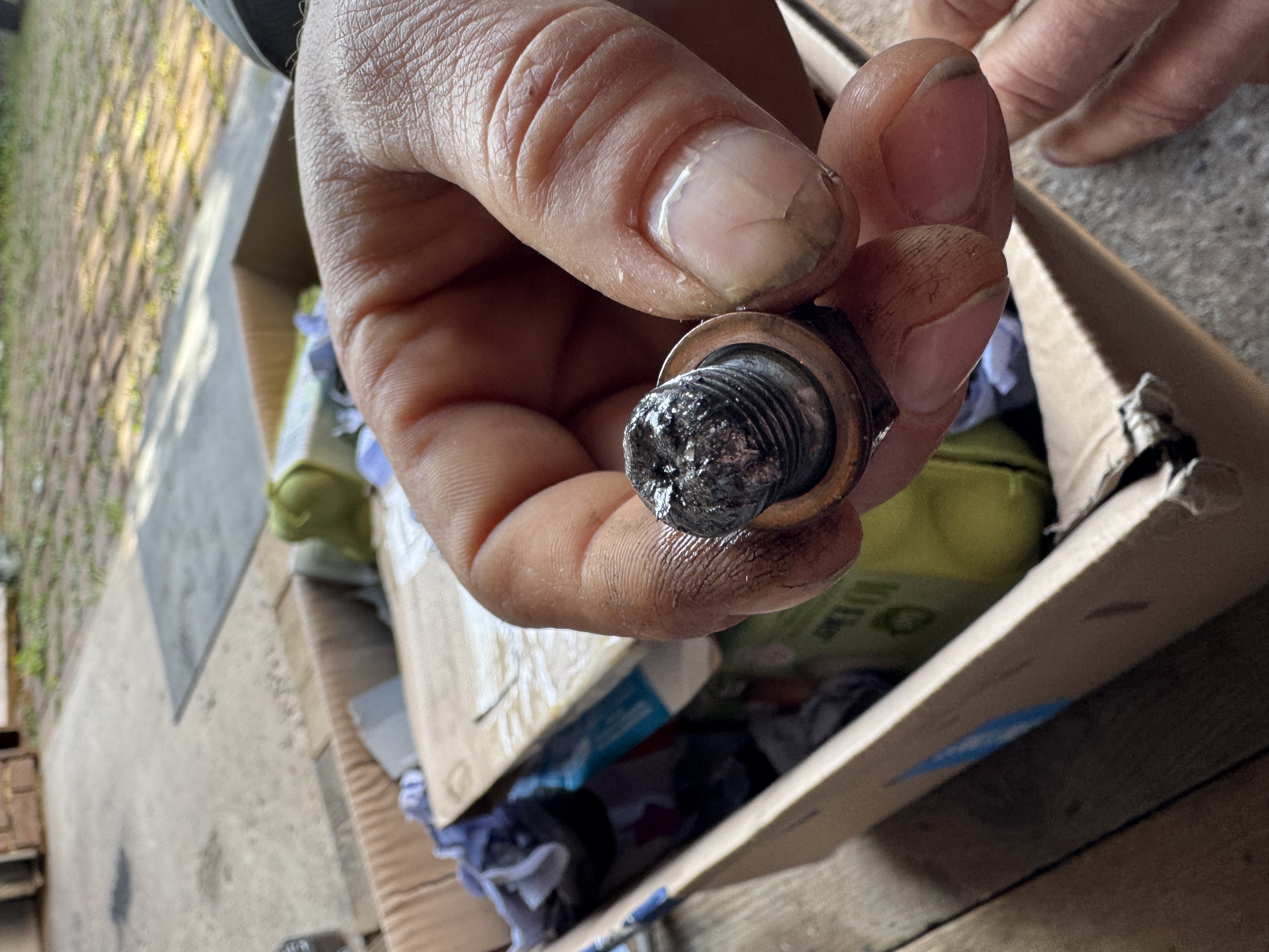

Servus zusammen,
ich bin neu hier und seit kurzem stolzer Besitzer einer ‘99er R1100R, die knapp 60.000 km gelaufen ist.
Ich komme aus dem schönen Hunsrück und bin nach einer längeren Pause was 2 Räder betrifft, wieder auf dem Motorrad.
Der Vorbesitzer der R ist in knapp 5 Jahren lediglich 4.000 km gefahren, der Besitzer davor hat die Wartungen immer in einer Werkstatt durchführen lassen.
Da der letzte Wechsel der Öle schon zwei Jahre her ist, habe ich gestern und heute sowohl bei Motor als auch Getriebe und Endantrieb die Öle gewechselt. Lediglich bei letzterem bin ich mir nicht sicher, ob das alte Öl so aussehen sollte, wie es der Fall war.
Das Öl aus dem Endantrieb war mit feinen metallischen Partikeln durchsetzt, der Magnet von der Ablassschraube ebenfalls voll damit. Ich habe das Material auf einem Pappdeckel aufgebracht.
Das in so einem System Abrieb entsteht und Material abgetragen wird ist vollkommen plausibel, aber die Menge kommt mir doch ungewöhnlich vor.
Liegt das noch im grünen Bereich oder ist der Antrieb hinüber?

- Beiträge: 5333
Mehr als beobachten kannst du eigentlich nicht machen. D.h. erst einmal, wo du ja gerade dabei bist, das Öl wechseln. Da reicht zwar im Normalfall die Restmenge, die vom Getrieb übrig bleibt, aber ggf. nach ein Paar KM nochmal einen Wechsel durchführen.
Wenn das HAG tatsächlich einen weg haben sollte, dann ist es eh zu spät.
Der letzte Wechsel ist wahrscheinlich 20TKM her, wenn sie jetzt knapp 60TKM auf der Uhr hat. Da kann sich schon einiges gesammelt haben.

Grüß dich Jörg!
Vielen Dank für deine schnelle Rückmeldung!
Ich hatte glücklicherweise genügend Öl hier, um den Endantrieb einmal durch zu spülen, das heißt ein Bekannter hat das Hinterrad gedreht, während ich fortwährend Öl nach gekippt habe, bis keine Rückstände mehr in (kein Abrieb) aus dem Endantrieb zusammen mit dem Öl herauskamen. Danach habe ich vorschriftsmäßig das Öl wieder aufgefüllt.
Mein Plan ist nach der nächsten, eventuell auch übernächsten Tankfüllung, den Endantrieb noch mal neu zu befüllen und mir das Öl anzuschauen.
Laut Vorbesitzer hatte er das Öl vor circa 4000 km zuletzt gewechselt mit einem ähnlichen Bild, was den Abrieb betrifft.
Wenn du spülen möchtest, dann mit Petroleum. Der Abrieb kann aus den Kegelrädern kommen oder aus der Lagerung. Die Lagerung kannst du über das kippspiel vom Hinterrad prüfen.
Dann würde ich 75/140 in Hinterachse und Getriebe füllen.
