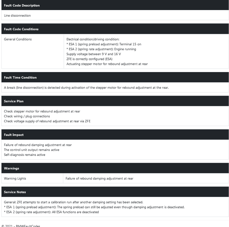

Habe gerade die 60000Km Inspektion durch geführt und bekomme jetzt;
Fehlerspeicher Meldung: A32F Fahrgestellelektronik high
Rebound adjustment, rear (Zugstufenverstellung hinten)
Den Fehlercode habe ich denn mal bei bmwfault.codes nachgelesen. Ist als Bild angehängt.
Sonderbarer Weise lässt sich das ESA Federbein einwandfrei in allen Stufen einstellen und auch das Kalibrieren klappt einwandfrei mit Motoscan Ultimate.
Es kommt auch kein Warnlicht.
Stecker habe ich überprüft und nichts festgestellt. Am Kabel gerüttelt und etwas gezogen, ebenfalls nichts bemerkt.
Jetzt weiß ich einfach nicht weiter wo ich noch suchen sollte.
Hilfe zum Fehler A32F im Fehlerspeicher

Zugstufenverstellung defekt, Kabel am unteren Ende des Dämpfers.
Heck federt nach bei schnellem Einfedern oder schlägt an beim Ausfedern.

-Da ist ein Kabelbruch auf dem Weg zum Steppermotor-
vermutlich wird deswegen das Federbei nicht mehr korrekt verstellt.

habe es gefunden
Gott sei Dank habt ihr recht gehabt, es war ein Kabelbruch. Echt bescheuert verlegt bei meiner K .
