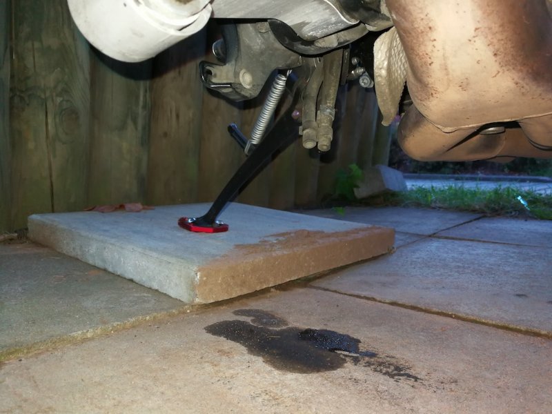

Re: Meine K ist Inkontinent
Je nach Baujahr/Modell/Ausstattung sind es sogar 4 Schläuche.
- 2 mal Benzintankentlüftung ( 1 x Sicherheitsventil + 1 x Aktivkohlefilter bei US-Modellen bzw direkte Belüftung bei EU-Modellen)
- 1 mal Bremsflüssigkeit (zumindest bei BKV-Modellen)
- 1 mal Kühlflüssigkeit
Es ist je nach Baujahr sogar möglich das ein weiterer noch für Batterie vorhanden ist wenn den bei der K1200S/R/Sport jemals Nassbatterien verbaut wurden. AGM kam aber glaube ich sogar erst Mitte 2006.
Kühlflüssigkeit hinterlässt auch ölige Rückstände die jedoch nicht so stark dunkle Ölflecken hinterlassen.
Aber Öl sucht sich seinen Weg durch jede kleine Ritze.. also auch etwas verschütten beim Öltank vor ewigen Zeiten, und irgendwann tropft es in etwa an der selben Stelle zwischen Getriebe und Heckrahmen.
Die Schläuche sollen auch keine Restflüssigkeit auffangen, sie sollen im Regelfall zu hoher Flüssigkeitsstand ausgleichen. Bedeutet Sprit, Kühlflüssigkeit/Bremsflüssigkeit nach aussen ableiten, bevor zu hoher Druck durch z.B. Wärmeausdehnung das jeweilige Bauteil beschädigt. Im normalen Betrieb, also richtige Füllstände, kein übervoller Tank usw. sollte da keinerlei Flüssigkeit austreten
Das aus den beiden Schläuchen die man auf dem Bild sieht etwas raus gekommen ist, kann man jedoch ausschließen.. die sind noch mit Staub wie sauber lackiert innerlich benetzt.
Danke Dir für die Tipps.
Was dazu passen könnte ist, dass die Fuhre manchmal auffällig nach Benzin riecht. Und wenn ich jetzt so drüber nachdenke, die Flecken nicht unmittelbar, aber doch zeitnah nach dem Tanken aufgefallen sind. Ich dachte ja eigentlich, beim Tanken aufgepasst und nicht zu viel befüllt zu haben... Sollte ich dann einfachmal früher gut sein lassen? Und sollte sich Benzin nicht auch verflüchtigen? Hmmm....
Wenn du nicht zufällig den Tank-MOD mit der Entlüftungsbohrung im Füllstutzen hast, dann Rand-Voll gefüllt hast und in der Garage dann nicht 30 Grad sind wie auch nur wenige KM von der Tanke bis zur Garage sind, könnte es auch sein, das du zu viel Sprit auf den Flansch gibts, und so einiges durch die Wasserablaufbohrung kommt.
Andere Möglichkeit ist natürlich defekt außen an der Benzinpumpe (z.B Haarisse am Gewinde) bzw. auch gerne eine defekte Sprit-Schnelltrennkupplung.
Wenn sie tatsächlich nach Sprit stinkt, wäre das definitiv das erste was ich kontrollieren würde.
Sprit hinterlässt auch flecken, jedoch klar nicht so dunkle wie Öl, und auf dem Bild würde ich mir da das jetzt mal offen halten wollen, ob das Öl ist, oder frischer Sprit. Jedoch würde ich auch eher direkt zu Öl tendieren, aber wenn du Spritgeruch erwähnst, den hatte ich nur bei einem undichten Tank/Tankleitung. Solange du jedoch nicht über die Stutzenunterkante hinaus befüllst, und auch nicht im Anschluss die Kiste tatsächlich bei 30 Grad+ in der Sonne stehen lässt, dürfte die Wärmeausdehnung da relativ noch im Toleranzbereich liegen.. aber unmöglich ist dies alles natürlich nicht.

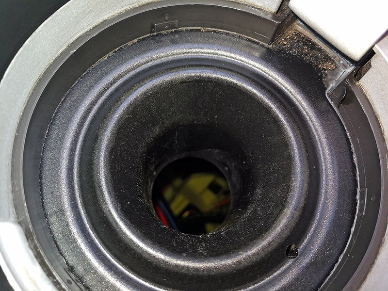

Da das mein zweiter Tankstellenbesuch mit der neuen BMW überhaupt war und ich zwar eine Vorstellung davon habe, was es bedeuten kann, wenn in der Anleitung steht, dass man den unteren Rand des Füllstutzens nicht überschreiten soll, kann es aber doch sein, dass ich den halben Liter noch vollgemacht habe, sorry. Alle schlimmeren Möglichkeiten im Hinterkopf behaltend, würde ich im Moment dann doch mal auf den Tankvorgang tippen. In der Zweit zwischen dem ersten Tanken Mitte September und der jetzigen Befüllung konnte ich nicht feststellen, dass sie unter sich macht und nach Sprit müffelt. Ich dachte nicht, dass man bei Tanken so peinlich genau auf die Füllhöhe achten muss, werde mir aber beim nächsten Versuch besonders viel Mühe geben. Danke bis hierher für die Tipps und Unterstützung.
Machen die wenigsten.. Extra viel Mühe muss man sich da nicht geben im Grunde. Im Grunde kostet es mehr Mühe, zu viel zu tanken, statt die richtige Menge.schichti hat geschrieben: 2. Oktober 2017, 17:40 Ich dachte nicht, dass man bei Tanken so peinlich genau auf die Füllhöhe achten muss, werde mir aber beim nächsten Versuch besonders viel Mühe geben.
Einfaches Beispiel. Bei meinem leeren 19 Liter Tank (Restreichweite 20 Km) ist es kein Problem 17 Liter zu betanken. Bei 18 Liter wird es schon eng und langwierig. Bei 18,5 Liter jedoch meckern schon die ersten Motorradkollegen warum man so lange brauch. Und bei 15 Litern ist bei eingehängtem Zapfhahn bereits das klacken gekommen. Aber man hört da ja nicht auf, weil in der Anleitung steht 19 Liter Tankinhalt, und da muss man die ja auch rein bekommen
Benzin hat eine Ausdehungkoeffizienten von ~1,1. Wasser dagegen nur ~0,2.
Wenn jetzt das Benzin aus dem Bodentank mit nicht selten 5-10 Grad aufgenommen wird, und es 30 Grad sind, ist da direkt schon mal ein halber Liter zu viel drin bei mal gerade 20 Liter Aufnahme
Bei nem Motorrad wie auch an einem LKW sind da jedoch weniger Luftreserven im Tank über, als bei einem PKW, auch wenn viele PKW-Benutzer gerne versuchen den Tank richtig rand voll zu machen.
(zu hören wenn man neben jemanden steht, bei dem nach dem eigentlich beendeten Tankvorgang, die Zapfpistole wie ein Maschinengewehr schon zig mal geklackt hat, und der Benutzer trotzdem nochmal drückt.
Deswegen hat man auch gerne gerade an Tankstellen wo Urlauber und LKWs tanken, gerne mal in der Umgebung Probleme mit Kraftstoffresten auf dem Asphalt zu kämpfen.

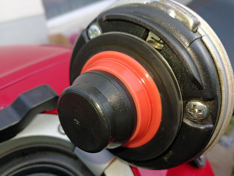

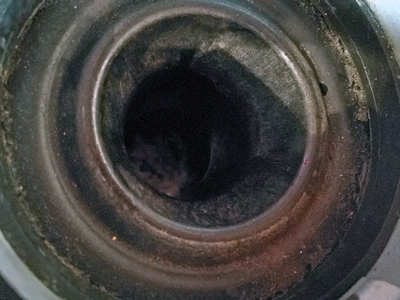

Hier noch ein (hoffentlich) abschließendes Update: Im vergangenen Herbst habe ich schon bei den Vorbereitungen für den Winterschlaf gesehen, dass der Bereich um den Tankstutzen herum und auch der Tankdeckel selber nicht wirklich schön ausgesehen hat. Dachte mir schon da, ohne es aussprechen zu wollen, dass da evtl. auch eine Ursache für die Inkontinenz liegen könnte.
Saubergemacht hab ich den ganzen Bereich aber sowieso. Der Schacht, in dem die Batterie steht, sah noch schlimmer aus (jetzt natürlich nicht mehr). Ich wollte mal abwarten, wie sich die Sache in diesem Jahr entwickelt und glaube, Entwarnung geben zu dürfen. Nach mehreren Tankfüllungen hat sie bisher nicht mehr unter sich gemacht. Es kann also auch mal ganz einfach sein, hoffe ich
Beste Grüße, Thorsten
