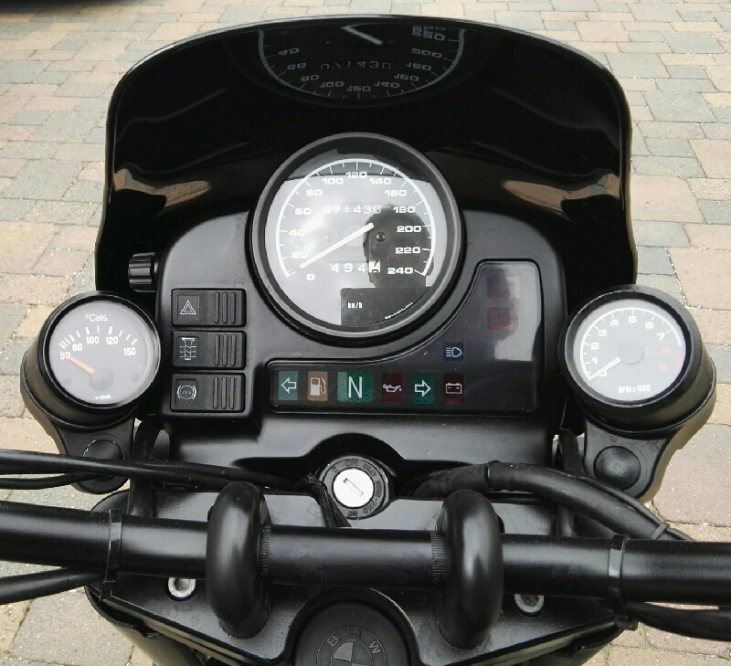

habe die Ablassschraube gegen einen Sensor von Louis getauscht.
:arrow:
(265.83 KiB) Noch nie heruntergeladen
Funktioniert einwandfrei. Temperaturanzeige stammt von VDO und passt genau in die Uhraufnahme...
MfG

Danke LuckyRocky, das ist die lösung! Super, sieht gut aus.

Also meine Kombination VDO - Anzeige und Louis Geber funktionieren einwandfrei. Die Nadel der Anzeige könnte mehr gedämpft sein, da sie bei Vibrationen ein wenig zittert. Ist aber nicht so schlimm.
MfG.
L.

Nur die Halterung des VDO-Anzeige musst Du an die Halterung der BMW-Uhr anpassen. Von den Maßen passt die Temperaturanzeige genau in das BMW-Gehäuse. Aber mit etwas handwerklichem Geschick.......

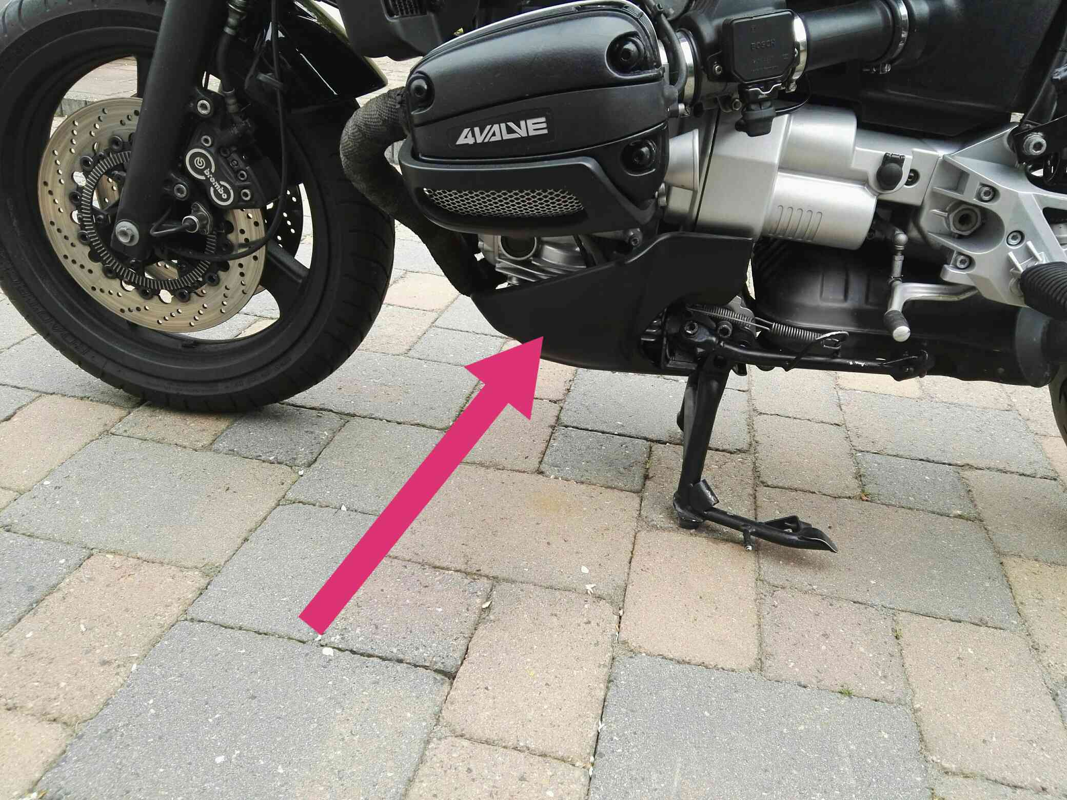

Die Öl Ablassschraube mit Fühler hängt so ein bisschen im Fahrtwind… und vor Beschädigung geschützt ist sie auch nicht. Hat jemand von euch da irgendwie einen Schutz angebracht?
Danke für eure immer sehr geschätzten Tipps.
