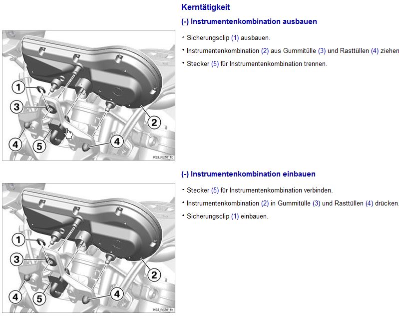

das Kombiinstrument ist ganz leicht abzubauen, hab das erst vor kurzem beim Umbau auf Tai-Bike-Halterung gemacht. Nur die 2 Gummistopfen vorsichtig mitsamt dem Instrument seitlich nach oben ziehen.
VG
VG

Re: Kombiinstrument R1200R LC
Das bedeutet, ich mache den Sicherungssplint oben weg und ziehe das Kombiinstrument nach vorne weg?mwarnstorf hat geschrieben: 28. September 2020, 18:34 Du musst an dem oberen "Stopfen" die Klammer seitwärts abziehen und dann kannst das Kombi abziehen,
in die beiden unteren Löcher greifen nur die "Stopfen" ohne Sicherung.
Wow Reinhard, vielen Dank
Servus!
Ja das passt so.
Einfach Kombiinstrument bisschen reindrücken und die Klammer dann mit ner kleinen Zanke abziehen.
Dann einfach Richtung Lenker mit leichten Bewegungen rausziehen.
Ich hab damals beim Einbau bisschen Silikonspray in diese Gummikupplungen gesprüht, dann flutsch der Einbau etwas mehr da du die Sicherungsklammer wieder einsetzen musst.
WICHTIG!!
Den Stecker für das Instrument kannst Du abziehen und nachher einfach wieder draufstecken bis es klickt. Stecker passt nur in einer Stellung.
Du musst keinen Eingriff am Steuergerät machen oder irgendwas wieder einrichten.
ABER !! Ich habe damals aus Sicherheitsgründen die Batterie abgeklemmt. Sicher ist sicher. Musst halt nachher wieder Uhr etc einstellen.
Ja das passt so.
WICHTIG!!
Wenn es beim aufstecken klickt muss man i.d.R. beim abstecken irgendwo entriegeln. Sagst du noch ob, wie und wo?
- Beiträge: 26
- Registriert: 17. Juli 2019, 20:45
Aber klar doch....
Hoffe ich kanns richtig beschreiben....bitte kein Thread wegen unsachgemäßer Fachbegriffe
Ich versuchs einfach mal...
Am Stecker der im Kombiinstrument steckt ist seitlich eine kleine....na ja ich würd es mal als kleine Plastikwippe bezeichnen.
Hiermit wird im eingebauten Zustand der Stecker arretiert und somit daran gehindert aufgrund z.B. Vibration etc rauszurutschen.
Hier sollte man mit einem kleinen Schraubenzieher drunter gehen, diese Arretierung leicht anheben und den Stecker vorsichtig mit der anderen Hand ausstecken.
Beim Einbau dann einfach draufschieben bis es leise klickt.
Der Stecker passt nur in einer Stellung, also ist falsch einstecken nicht möglich.
Danke. Solche Infos helfen ungemein, wenn man davor steht, nicht dazu sieht und der Stecker einfach nicht will. Man will ja auch nichts kaputt machen.

hatte das gleiche Problem mit dem Kombiinstrument bei meiner R 1200 RS LC Bj 2016.
Das Display hat immer so ausgesehen als ob sich Kondenswasser rechts neben der Tankanzeige mit kleinen Tropfen zeigt.
Hab dann ne Anfrage wegen Kulanz bei meinem örtlichen Händler gestartet und bin übelst unfreundlich abgewatscht worden.
Falls jetzt jemand einen Kommentar schreibt.....ja ich habe alle Inspektionen beimmachen lassen und ich habe freundlich gefragt, aber der hat trotzdem nicht gezuckt.
Letztendlich hat es mir dann gereicht und ich hab mir das offizielle Werkstatthandbuch von BMW zugelegt.
Hab mir das Ersatzteil für ca. 120 € bei Leebmann bestellt (neuer Deckel mit Silikondichtung) und hab selbst losgelegt.
Natürlich arbeitet man als Privatschrauber auch etwas gewissenhafter als mit dem Zeitdruck in der Werkstatt.
Also hab ich noch beim Ausbau der Verkleidung vorne noch dies und das geputzt und eingesprüht![]()
Nun das Ergebnis nach Ausbau des alten Deckels vom Kombiinstrument.....
Die Tropfen auf der Innenseite des Displays waren kein Kondenswasser!!! Sondern hier hat sich die äußerst billige Anti-Beschlag-Bedampfung des Displays abgelöst.
Nach dem vorsichtigen Reinigen war der alte Deckel wieder verwendbar!!
Hab mich dann aber dafür entschieden den neuen Deckel und die neue Dichtung einzusetzen, da der Vorbesitzer doch einige Kratzer in den Deckel gezaubert hatte![]()
FAZIT!! Der Vorfall mit der Ablösung der Bedampfung kann KEIN Einzelfall sein und ist für den Preis dieses Motorrads unterirdisch und enttäuschend !! Selbst meine 18 Jahre alte Honda konnte das besser ""

Hab ja damals bei mir das komplette Display getauscht.
Also den Original Reparatursatz von BMW von Leebmann verbaut. Beinhaltet neuen Deckel und neue Silikondichtung.
Ein Wahnsinnspreis für so ein bisschen Plastikzeugs !!
Seither sind bei mir keine Auffälligkeiten mehr aufgetreten und das Display funktioniert ohne Probleme und Auffälligkeiten.
Wenn Du deinen Displaydeckel tauschen möchtest, benötigst du aber ein Feinwerkzeugset, da die Torx die du öffnen musst ziemlich klein sind.
Und vor allem.....lass Dir Zeit beim Arbeiten und Schrauben im Display nicht zu doll anziehen !!
Falls Du noch Fragen hast, gerne auch per PN.
Gruß mojo51
