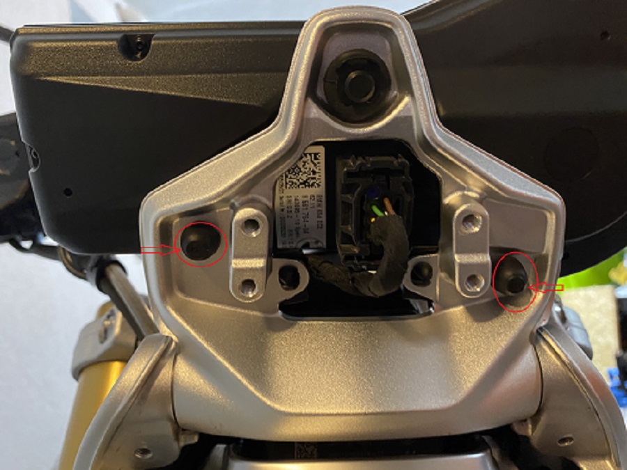

hatte das gleiche Problem mit dem Kombiinstrument bei meiner R 1200 RS LC Bj 2016.
Das Display hat immer so ausgesehen als ob sich Kondenswasser rechts neben der Tankanzeige mit kleinen Tropfen zeigt.
Hab dann ne Anfrage wegen Kulanz bei meinem örtlichen Händler gestartet und bin übelst unfreundlich abgewatscht worden.
Falls jetzt jemand einen Kommentar schreibt.....ja ich habe alle Inspektionen beim :D machen lassen und ich habe freundlich gefragt, aber der hat trotzdem nicht gezuckt.
Letztendlich hat es mir dann gereicht und ich hab mir das offizielle Werkstatthandbuch von BMW zugelegt.
Hab mir das Ersatzteil für ca. 120 € bei Leebmann bestellt (neuer Deckel mit Silikondichtung) und hab selbst losgelegt.
Natürlich arbeitet man als Privatschrauber auch etwas gewissenhafter als mit dem Zeitdruck in der Werkstatt.
Also hab ich noch beim Ausbau der Verkleidung vorne noch dies und das geputzt und eingesprüht 8)
Nun das Ergebnis nach Ausbau des alten Deckels vom Kombiinstrument.....
Die Tropfen auf der Innenseite des Displays waren kein Kondenswasser!!! Sondern hier hat sich die äußerst billige Anti-Beschlag-Bedampfung des Displays abgelöst.
Nach dem vorsichtigen Reinigen war der alte Deckel wieder verwendbar!!
Hab mich dann aber dafür entschieden den neuen Deckel und die neue Dichtung einzusetzen, da der Vorbesitzer doch einige Kratzer in den Deckel gezaubert hatte :(
FAZIT!! Der Vorfall mit der Ablösung der Bedampfung kann KEIN Einzelfall sein und ist für den Preis dieses Motorrads unterirdisch und enttäuschend !! Selbst meine 18 Jahre alte Honda konnte das besser ""

Das Display hab ich vorsichtig von innen mit einem weichen Tuch und einem Glasreiniger von der Bedampfung befreit und ist jetzt wieder schön durchsichtig.
Manche haben es an Ihrem Bike nach dem entfernen der Beschichtung wieder verbaut.

aktuelle Info vom Händler ist "Antwort vom Hersteller BMW noch ausstehend" Oder der Servicemensch hat es einfach vergessen.
Man weiß es nicht :roll:
Aktuell habe ich das Windschild und die Halterungen schon einmal abgebaut. Somit müsste der Mechaniker nicht mehr ganz so viel schrauben. :D
Falls BMW es nicht auf Kulanz regeln würde, dann montiere ich selbst den Reparatursatz an das Kombiinstrument.
Dazu eine Frage:
Wie bekomme ich das Kombiinstrument von der Halterung?
Da sind zwei Gummibolzen an der Hinterseite. Da dachte ich, das dort zwei Muttern drunter sind.
Oder sind das eventuell gar keine "Schutzkappen" wie ich vermutet habe? Anbei ein Bild von den beiden Bolzen. Ich bekomme Sie jedenfalls nicht so einfach ab! Und Vorsicht ist besser als Nachsicht.
Danke schon mal für euere Hilfe.

#25 Beitrag von mwarnstorf »
Du musst an dem oberen "Stopfen" die Klammer seitwärts abziehen und dann kannst das Kombi abziehen,
in die beiden unteren Löcher greifen nur die "Stopfen" ohne Sicherung.
