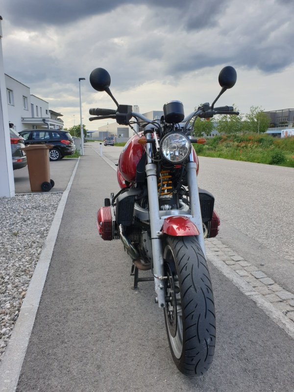

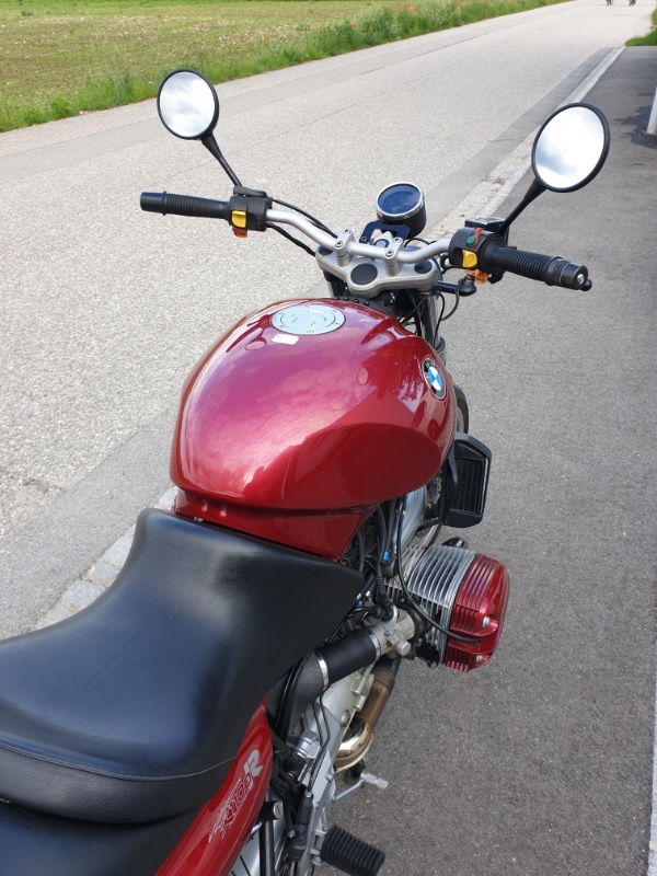

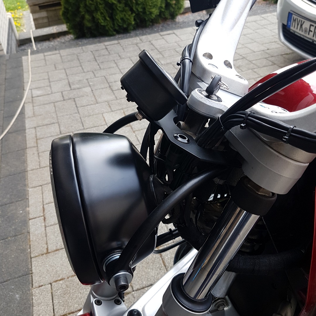

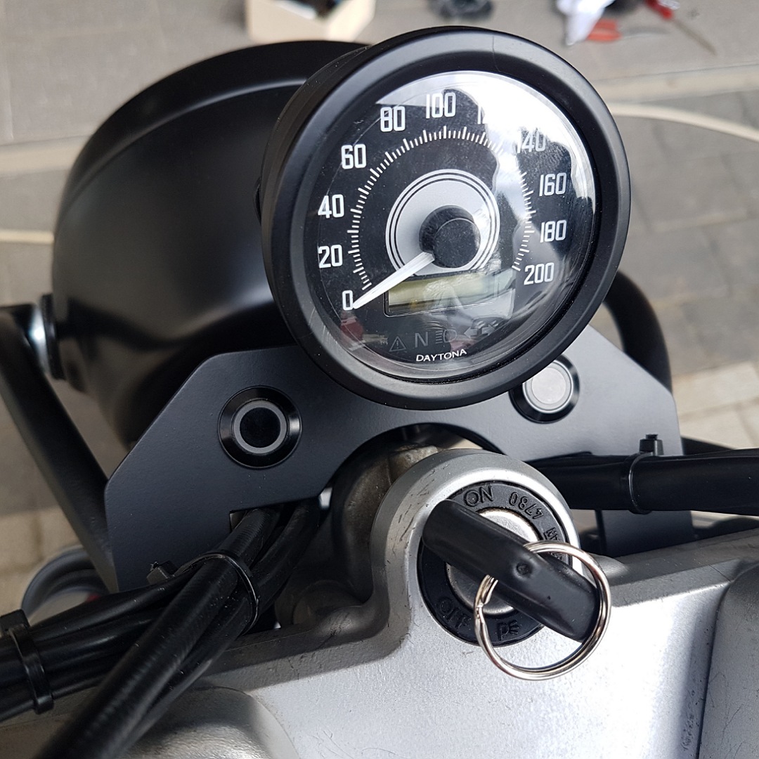

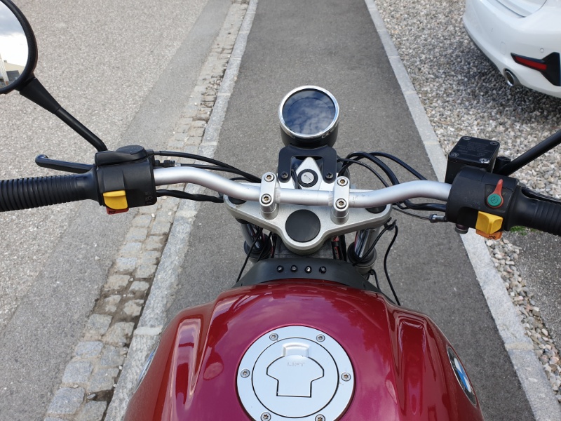

So, hat ein wenig gedauert, aber jetzt bin ich endlich weiter. Ich habe jetzt alles verbaut: Gabelbrücke 1150R, Lenker LSL LMB1, Scheinwerfer von Highsider, Tacho von Motea. Wie von einigen hier bereits beschrieben war auch bei mir die Boardelektrik wesentlich mehr Aufwand als gedacht. Ich dachte zuerst ich könnte alle Kontrollampen auf den neuen Tacho legen da er ausreichend LEDs hat. Leider hatte ich nicht bedacht das beim Moped einige Kontrollampen mit Plus und einige mit Masse geschaltet werden. Beim neuen Tacho ist es natürlich blöderweise nicht so. Also habe ich die Idee von euch aufgegriffen und in der Tankverkleidung vier zusätzliche LEDs verbaut: Tankreserve, Ladekontrolle und zweimal ABS. Funzt jetzt alles prima. Die einzige Frage die ich noch habe: ihr hattet ja geschrieben das die Ladekontrolle nur mit einer 20mA LED ein Risiko darstellt. Jedoch geht bei mir mit dem ersten kurzen Gasstoss die LED aus und kommt auch nicht wieder. Ich gehe also davon aus das die Lichtmaschine läuft und die Batterie geladen wird, oder? Weitere Challenge war die Anfertigung eines neuen Lampenhalters. Metallverarbeitung ist so gar nicht mein Ding. Aber ich habe mittels Aluprofilen vom Baumarkt eine ganz ordentliche Lösung gefunden. am einfachsten war der Austausch der Gabelbrücke und die Montage des Lenkers. Hat alles auf Anhieb funktioniert. Bin jetzt bereits ca. 200km gefahren, die Sitzposition ist ein bisschen weiter nach vorne geneigt und somit sportlicher. Von der Optik ganz zu schweigen: Fazit: der Umbau hat sich auf alle Fälle gelohnt und ich kann es nur weiterempfehlen! Und nochmals Danke für eure Tipps und eure Hilfe!

Re: Tachofrage
ich lass noch ein paar Bilder da ....

Re: Tachofrage
Sieht doch gut aus!
Den Tacho hätte ich eher asymetrisch rechts oder lInks vom Zündschloß platziert, um eine kompaktere Gesamtoptik zu erreichen. Doch das ist alles reine Geschmackssache...
Die 20mA scheinen ja auszureichen.
