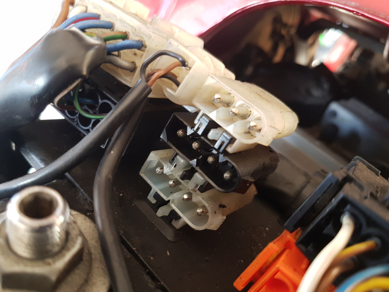

Hi kurze Frage, hat irgendjemand vielleicht ne Steckerbelegung für mich vom Drehzahlmesser- und Uhr-Anschluss die unter dem Tank gesteckt werden?
Möchte gerne geschaltete 12 Volt und Masse anzapfen. Oder wo würdet ihr geschaltete 12V und Masse fürs Cockpit vorne abgreifen?

Schaltplan und Voltmeter helfen hier enorm weiter! Auch sprechen die Kabelfarben manchmal Bände: Masse ist braun, Zündplus meist grün/blau (?)...
Schaltplan gibts bei powerboxer: https://www.powerboxer.de/schalt-wartun ... fuer-boxer
