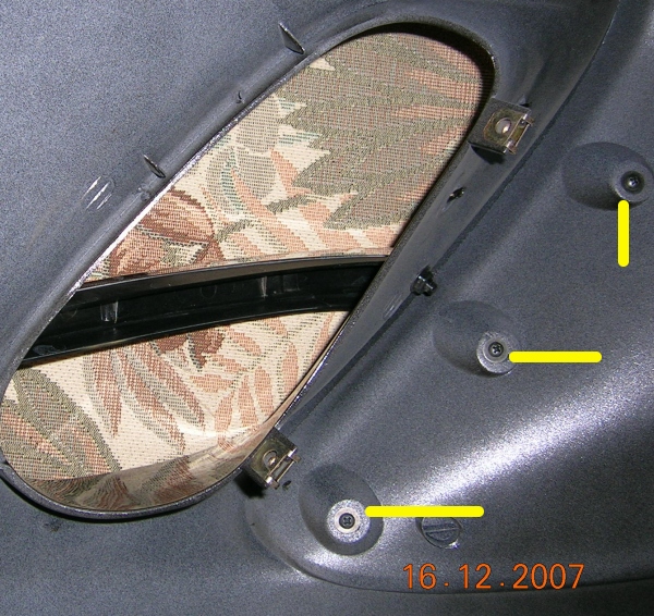

Beschreibung von @uelbich wie immer top. Viel Arbeit für ein paar Schrauben
Die Kniepads sind tatsächlich von innen mit Kreuzschlitz Schrauben befestigt. Hab mal in der Fotokiste meiner 2001er LT gekramt und ein Bild gefunden.
Ein paar Schrauben sieht man, sind aber ein paar mehr.
