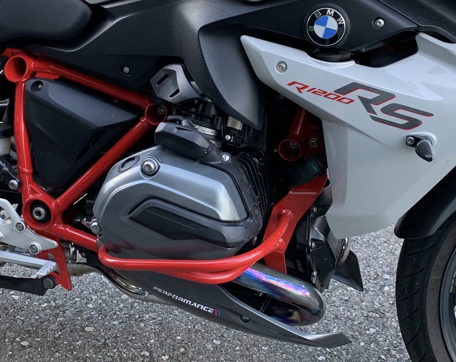

Sardo1975 hat geschrieben: 2. August 2019, 08:21Ich habe die Sport Schutzbügel von Wunderlich montiert, welche auch noch unterhalb des Zylinderkopf schutz bieten
Leider ist das Bild zu Gross zum hochladen, sorry.
Die, oder?

wohi hat geschrieben: 2. August 2019, 08:26 Die, oder?
Ja genau die. Sie fallen praktisch nicht auf und wenn jemand noch eine Zusatzbeleuchtung montieren möchte, ist der Bügel perfekt
Wär später bremst, ist länger schnell :lol:

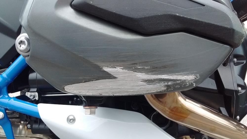

Sturz mit ca. 50 - 60 km/h + über 15 Schritt gerutscht.
Wird aktuell noch gefahren; alles dicht.
(187.59 KiB) 426-mal heruntergeladen

Ich habe den gleichen Bügel. Muss aber gestehen, meine Beweggründe waren nicht, die Zylinderköpfe von Stürze zu schützen. Den Entscheid für die Bügel habe ich gefällt, aus folgende Gründe:
1. Andere Motorradfahrer die herum rangieren sind schon einige Male haarscharf daran vorbei. Den Bügel lackieren ist einfacher und günstiger
2. Wenn man mit dem Motorrad auf ein Schiff geht oder auf dem Anhänger, bietet sich zusätzliche Fläche zum es fest zurren
3. Von der Kühlung her, haben mich diese Bleche wie da schon berichtet, nicht überzeugt, vorallem gibt es dann auch Temperaturunterschiede zwischen oben und unten
Und mir gefällt der Bügel, sieht auch bei dir chick aus 😊

Ist der Bügel nur am Rahmen befestigt oder auch am Motorengehäuse?
Sbruni
Beiträge: 32
Registriert: 5. Mai 2019, 09:53
Mopped(s): BMW R1200RS 2018
Re: Gefahren durch Touratech Zylinderschutz
#42 Beitrag von Sbruni »
wolfgang hat geschrieben: 5. August 2019, 15:45 Ist der Bügel nur am Rahmen befestigt oder auch am Motorengehäuse?
Hallo Wolfgang
Am Rahmen und Motor (siehe Anleitung bei Wunderlich https://www.wunderlich.de/shop/de/wunde ... 208-1.html). Das Ding ist derart befestigt, da wird alles andere vorher vom Motorrad gerissen :roll:
Lg Sbruni
