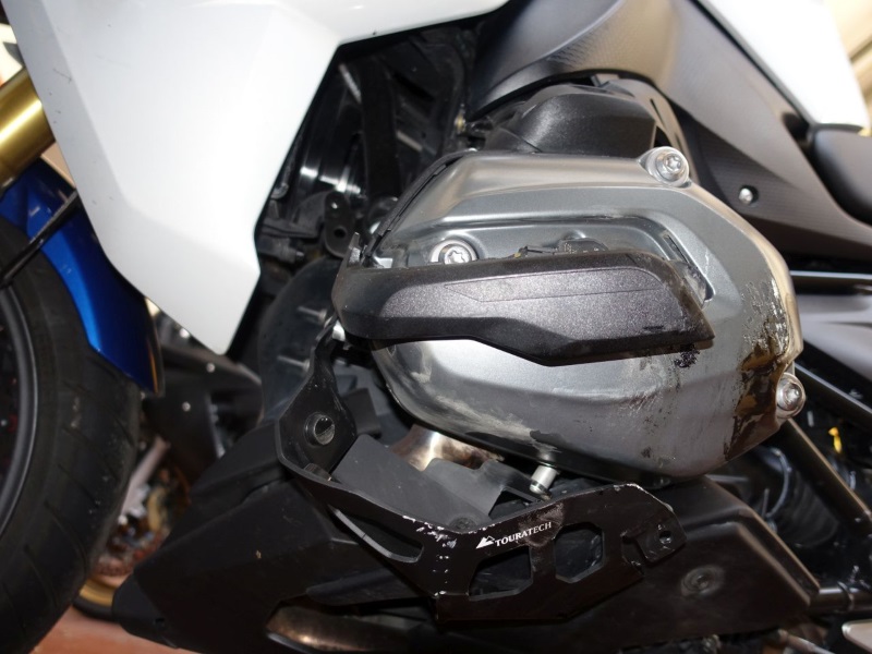

Hallo Leute, hier mein Erfahrung mit dem Touratech Zylinderschutz, Alu
dies wurde auch so an Touratech geschrieben!
Im Februar erwarb ich den Zylinderschutz Alu schwarz 01-045-5131-0 direkt von Touratech
Schon bei der Montage ärgerte ich mich über die mangelnde Präzision und konnte nicht verstehen wozu die Langlöcher notwendig sind.
Besonders weil die Boxermotoren in den Baureihen keine so großen Abweichungen an den Befestigungsgewinden aufweisen.
Auch das der Schutz auf der hinteren Seite nur aufliegt kam mir schon komisch vor. Damals wusste ich noch nicht, dass mich genau dieser Umstand 6 Stunden Aufenthalt im Krankenhaus in Trento und einen gequetschten linken Fuss bescherte!
Infolge einer Unachtsamkeit von mir streifte mich am 30.06 in Italien ein Auto beim Überholen von hinten nach vorne. Dabei wurde mein Bein mitgezogen, mein Stiefel traf den Zylinderschutz auf der hinteren Seite und bog ihn nach vorne.
In dem aufgebogenen Zylinderschutz blieb mein Fuß stecken und beim folgenden Sturz lagen 250 Kg BMW R1200RS auf meinem Fuss, knapp hinterhalb meiner Zehen! Nur meine hervorragenden Daytona-Stiefel verhinderten Brüche oder Schlimmeres. Da ich zum Zeitpunkt meines Sturzes schon zum Stillstand gekommen war, wäre ich vermutlich ohne diesen Umstand ohne Verletzungen davongekommen. Die Quetschung war und ist leider noch immer meine einzige Verletzung.

Es geht mir bei meinem Beitrag nicht um die Beschädigungen des Ventildeckels.
Wäre der Schutz auch hinten (wie der oroginale von BMW) an der Ventildeckelschraube befestigt, wäre ich mit dem Stiefel nicht eingeklemmt worden.
Wie geschrieben, war ich zum Zeitpunkt des Sturzes schon zum Stillstand gekommen.
Bei höherer Geschwindigkeit kann sowas ziemlich böse enden!

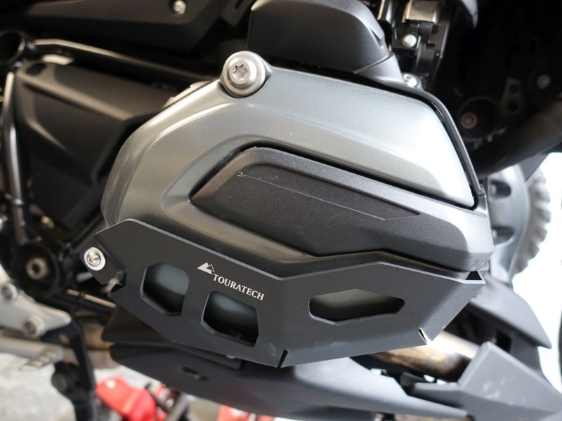

Ich kann die Befestigung an deinen Zyl nicht richtig sehen auf dem Bild.
beim DOHC ist 3 mal befestigt Vorne hinten und unten . alles mit M6
wenn das beim WC hinten nicht befestigt ist würde ich das auch nicht nehmen.

Hinten liegt der Schutz nur mit einem Kunststoffteil, das von vorne in ein Gewinde im Kunststoff verschraubt wird, auf der Ventildeckelschraube auf.

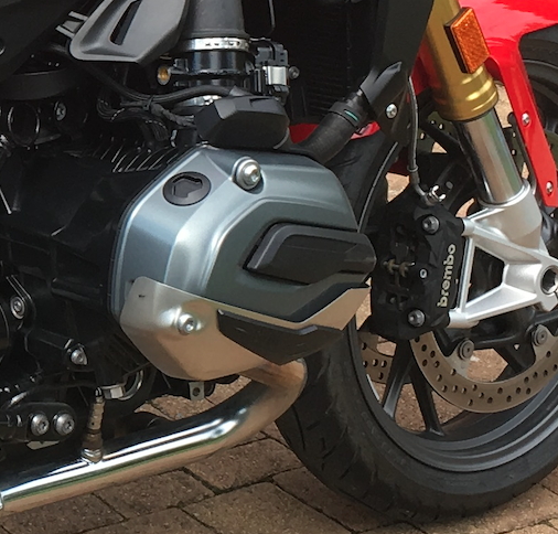

Es gibt auch die originalen von BMW; bin mir nur unklar, ob die Schlimmeres verhindert hätten?!
