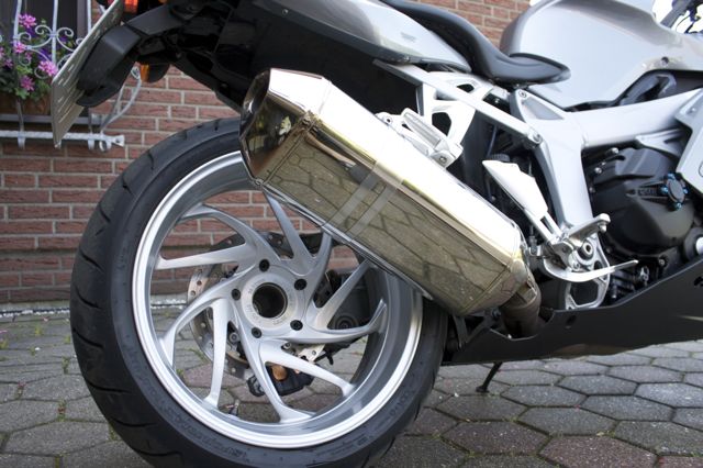

Ich mag das olle Thema nochmal kurz an die Oberfläche holen: Der ESD der K1300 gefällt mir optisch schon besser, als der originale von meiner K1200r Sport. Günstig zu bekommen ist er auch. Passt der dann wirklich 1:1 im Austausch gegen den 1200er ESD an den Krümmer oder muss hier angepasst werden? Der Sound ändert sich erkennbar durch den anderen Schalldämpfer? Was muss ich tun, um das zu legalisieren? Direkt mit dem K1300r ESD zum TÜV fahren? Braucht es da ein Gutachten oder trägt der Prüfer das direkt ein? Vielen Dank für eine kurze Info :wink:

also ich habe es versucht.
Hab mir nen 13er Auspuff besorgt und angebaut. Passt eins zu eins, die Halteschelle muss etwas verschoben werde. Der Klang ist richtig böse, aber eindeutig zu laut da die Klappe fehlt.
Beim TÜV Rheinland vorgestellt :-( .
Hab auch mit der Eintragung von Manne agumentier und auch vorgezeigt.
Eintragung nicht möglich.
Auf dem Auspuff steht auch drauf das er nur für die 13er ist.
Aber versuch macht kluch .
Evtl ist der TÜV bei euch großzügiger.

Ich habe den auch 1 zu 1 getauscht. Bei kaltem ESD schon ein kerniger Sound. Aber wenn der warm wird, dann brüllt der richtig. Schon fast zu laut. Schon zum 2ten Mal so durch den Tüv. Er meinte nur Wow !!!!!! Was für ein Sound.
