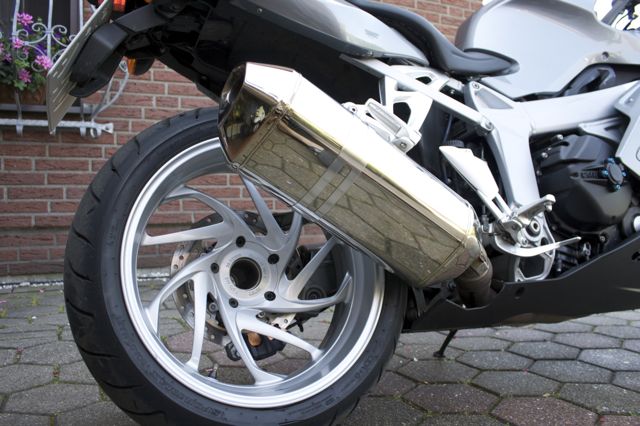

Habe mir vor kurzem eine k1200r gekauft, der original Auspuff der 12hunderter gefällt mir nicht richtig.
Meine Frage ist nun: passt der original Auspuff der k1300r auf die k1200r bzw wenn dieser passt - bleibt die Motorleistung gleich oder verändert sich was?

leider nein; die 13er hat eine Klappensteuerung im Abgasstrang, was der 12er fehlt.
somit muss der ESD unterschiedlich sein

Also die Klappensteuerung sollte mit dem Topf erstmal gar nix zu tun haben. Solange die Anschlüsse die gleichen sind (und am gleichen Ort!) sehe ich eigentlich keine Probleme.
Aber warum machst Du Dir nicht nen Akra oder was ähnliches drauf? Der Originaltopf war das erste, was ich bei der K-R runtergeworfen habe.

Hab mir nen 13er Auspuff besorgt und angebaut. Passt eins zu eins, die Halteschelle muss etwas verschoben werde. Der Klang ist richtig böse, aber eindeutig zu laut da die Klappe fehlt.
Beim TÜV Rheinland vorgestellt :-( .
Hab auch mit der Eintragung von Manne agumentier und auch vorgezeigt.
Eintragung nicht möglich.
Auf dem Auspuff steht auch drauf das er nur für die 13er ist.
Aber versuch macht kluch .
Evtl ist der TÜV bei euch großzügiger.

Ich habe den auch 1 zu 1 getauscht. Bei kaltem ESD schon ein kerniger Sound. Aber wenn der warm wird, dann brüllt der richtig. Schon fast zu laut. Schon zum 2ten Mal so durch den Tüv. Er meinte nur Wow !!!!!! Was für ein Sound.
