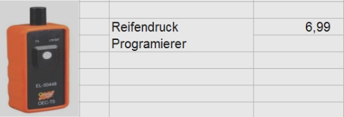

... und dann brauchst du noch das : Dienst zum zum "Aufwecken" des RDS ohne das sich das Rad dreht und zum Einlesen der Kennnummer !Hossa hat geschrieben: 15. Juni 2019, 21:09 ......
Habe mir ein Reifenmontagegerät gekauft dazu den Wuchtbock, ein paar Batterien, jetzt noch das Adapter Kabel (10 auf 19 Pol OBD2) den ELM 327 habe ich noch in der Bluetooth Version dazu noch die Software jetzt kaufen.
Und dran denken: Software nur für Android-Geräte

Re: RDC Sensoren Batteriewechsel und Anlernen
Jawoll,
hatte ich ganz vergessen in der Aufzählung. Ist der EL-50448. Ist aber bestellt kommt morgen mit Amazon sowie auch das Adapterkabel. Dann muss ich die Software nur freischalten lassen sprich Ultimate kaufen dann sollte alles möglich sein. Sollte das nicht der Fall sein dann könnte es auch sein das die Sensoren hinüber sind, mal schauen. Ich dachte die würden nach leerer Batterie wenn getauscht sich von selbst wieder anmelden. Hat da noch nie wer die Batterie gewechselt der das daher weiss? Also ob die nach Batteriewechsel automatisch wieder erkannt werden oder nicht. Kann ja sein das jedes mal wenn saft weg ist die neu angelernt werden müssen und die gar keine eigene Signatur haben die gespeichert wird.

Egon, bist du dir da sicher?? Eigentlich funktioniert das Ding doch nur bei Autos von Opel bzw Marken innerhalb General Motors. Zumindest isses beim Original, welches sich in meinem Besitz befindet, so. Das kostet auch mehr als 6,99eur....
Ich habe nur das Gerät und damit hat es immer funktioniert. Den Kurs von 6,99€ hebe ich vor drei Monaten bezahlt!ChristianS hat geschrieben: 17. Juni 2019, 07:23 Egon, bist du dir da sicher?? Eigentlich funktioniert das Ding doch nur bei Autos von Opel bzw Marken innerhalb General Motors. Zumindest isses beim Original, welches sich in meinem Besitz befindet, so. Das kostet auch mehr als 6,99eur....
Überings: Ich habe noch drei Radsensoren hier liegen, davon ist einer nagelneu. Die Sensoren sind für's Vorderad - hinter sind andere verbaut, zumindest an der K1300 S!

Sooooo,
ganz großes Kino.
Hatte alles da und dacht naja Software gekauft also mal anlernen. Fehlermeldungen erstmal angeschaut, nur Drucksensoren nicht erkannt und 2 weitere im Zusammenhang mit den Fehlern. ALso Fehlercodes gelöscht. Radsatz A anlernen, vorne danach hinten.
Hey ist das einfach mein erster Gedanke.
Lampe am Sensor Aktivierungsgerät zeigt niedrigen Batteriestand nach 2 Versuchen die ohne Erfolg waren also ab ins Dorf neue Batterie gekauft. Vielleicht braucht das Gerät mehr bums. Mit der neuen Batterie nochmals versucht, nichts rein gar nichts wird da erkannt. Ventil vorne raus anlernen versucht durch Druckabfall, nichts, selbiges hinten und das sogar 2 mal. Hmmm hinterher nochmal den Spaß am Vorderrad versucht und beim 10. Versuch hat er den Sensor erkannt. Hinten versucht und versucht, von der Seitenwand, von oben durch die Felge, Luft abgelassen und durch das Reifenprofil bei zusammengedrücktem (platten) reifen versucht von der anderen Seite...... NICHTS. Ich dacht der Sensor ist dann wohl in die Fritten so wollte ich den Reifen schon wieder runter werfen. Rad war schon runter und der Reifen von der Felge gelöst, ein letzter verwegener Versuch indem ich den Reifen zur Mitte (Felgenbett) schob und an den Sensor heran kam mit dem Aktivierungsgerät und schwupp da war er.
Kurz Landstraße 1 km, sobald ich mit moderater Geschwindigkeit unterwegs war erschien die Anzeige. Denke das Aktivierungsgerät ist net das stärkste oder vielleicht auch mein ELM OBD Adapter ist so ein China Teil. Doch last but not least, es hat geklappt Druck wird angezeigt und jetzt muss ich schnell zum TÜV.
Wenn ich es nochmal machen sollte:
CR2032 Batterien mit Lötfahnen, kein muss aber ein Riesen Vorteil. Ich kann löten, aber wenns net haftet und die Batterie ein wenig zu heiß wird dann wars das und die Batterie ist hin. Am besten nach dem verzinnen oder aufsetzen des Lötpunktes auf die Batterie nochmals nachmessen.
Sensoren eventuell anlernen bevor der Reifen wieder drauf ist, so kann man das Sensoraktivierungsgerät direkt an den Sensor halten.
Oder auch den Sensor Manuell eingeben. Wahrscheinlich die Kennung auf dem Aufkleber des Sensors. Sollte man sich vorher vielleicht ein Bild von machen.
ich habe leider genauso wie Hossa sehr schlechte Erfahrungen mit dem EL-50448 von Amazon gemacht.
Link:
https://www.amazon.de/gp/product/B07ZW7 ... UTF8&psc=1
Bei gefühlt 200* Drücken des Buttons, hat es einmal funktioniert, den Luftdrucksensor des Vorderrads aufzuwecken.
Der Reifen war aufgezogen.
Kennt vielleicht jemand ein besseres Gerät? Oder muss der Reifen wirklich runter sein?
Gruss und vielen Dank
