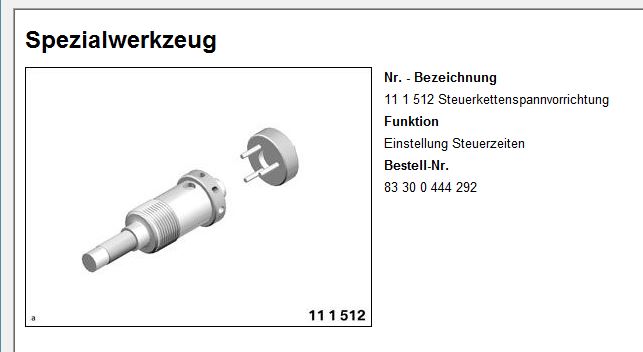

Hallo ich suche das zum Ventileinstellen notwendige BMW Kettenspanner Spezialwerkzeug.
Laut Rep Rom ist die Nummer 8330044492 oder 111512. Damit wird nach Ausbau der Kettenspanner die Steuerkette mechanisch gespannt wo vorher mit Hilfe vom Öldruck angelegt wurde.
Das ist nur für den Händler bestellbar. http://www.gs-forum.eu/attachments/r-12 ... chtung.jpg

Das Werkzeug kannst du hier bestellen. Bei OE Teilenummer 8330044492 eingeben. Kostet 101,40€ plus Versand. Nicht gerade billig, wie die meisten Sonderwerkzeuge.

danke Dieter, aber die finden die Nummer nicht,

danke Dieter habs gefunden

Dch finden sie.. Nur hat Dieter nicht die richtige Nummer eingetippt
Preis 101,40€
Dieter hat eine 2 in der Bestellnummer vergessen

OHa und jetzt soll es 180 kosten?
Folgendes Teil wurde zu Ihrer Suche gefunden:
Originalteil (BMW)
OE-Nr: 83300444292
180.40 EUR
1 Stück
Originalteil (BMW)
OE-Nr: 83300444292
180.40 EUR
1 Stück

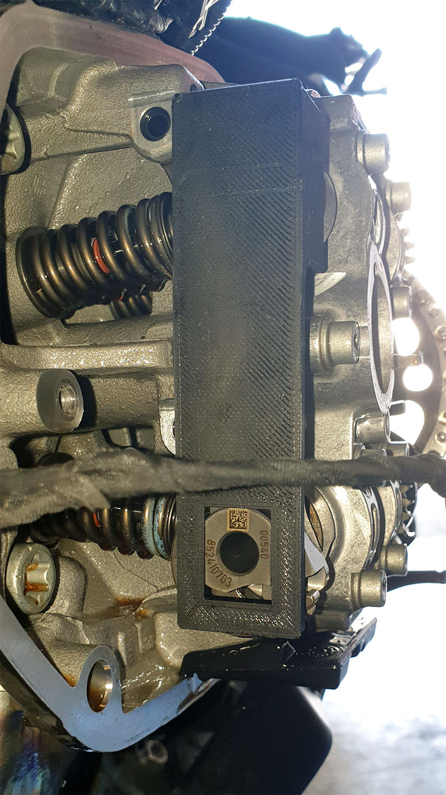

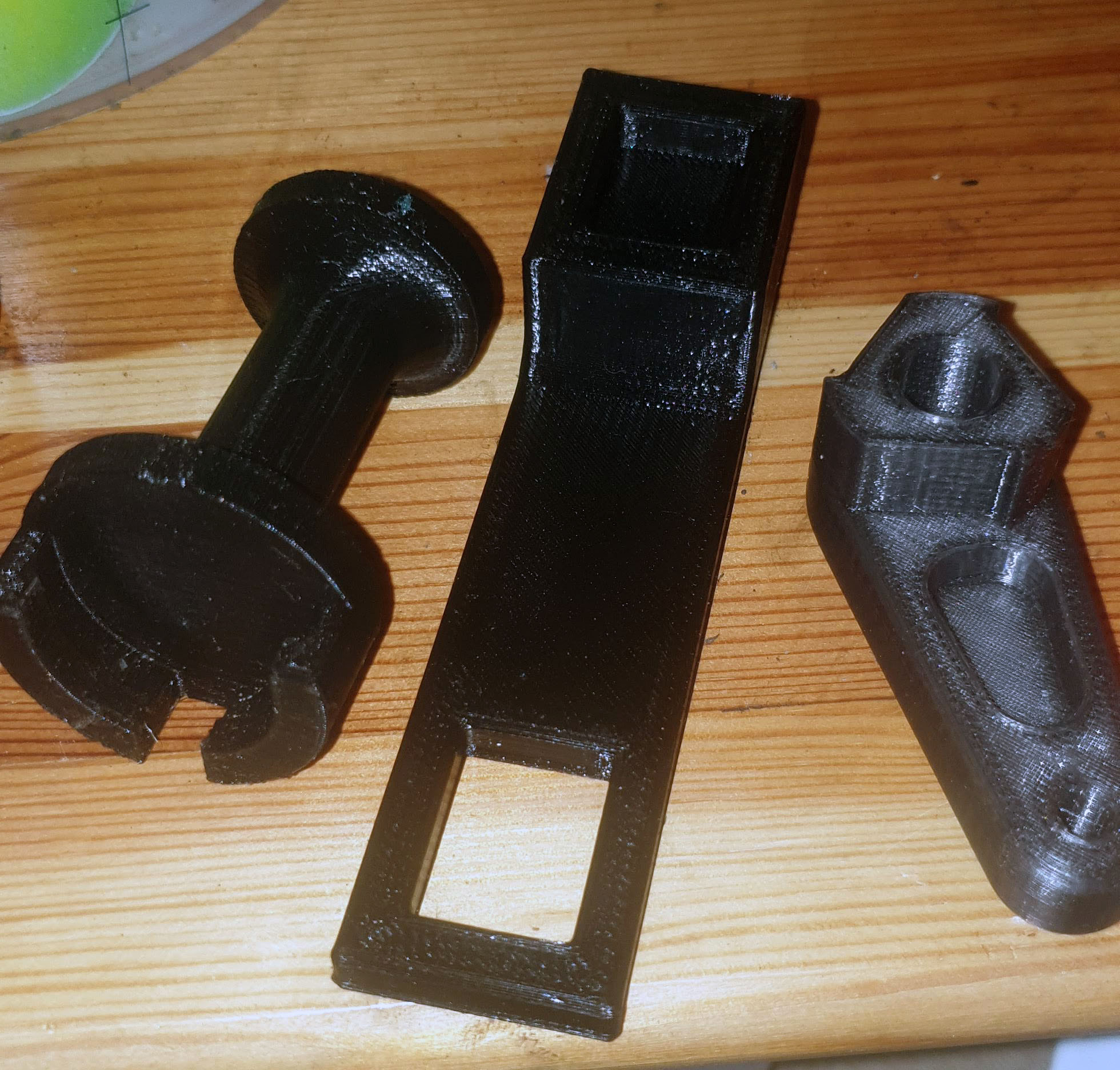

Die Absteckvorrichtung und den OT-Dorn habe ich mir mal bestellt. Die Absteckvorrichtung habe ich als 3D-Modell modelliert und ausgedruckt. Muss sagen ist sehr gut geworden. Wenn die passt kann ich die hier gerne für einen geringen Obolus in PETG Material anbieten.

Alsoooo ... ich habe auch heute mal die Tools getestet und bin recht begeistert. Das passt alles prima. Aktuell habe ich den Öldeckelöffner, Zündspulenzieher und Abstecker gedruckt. Das der Abstecker auf Anhieb mit dem ersten Design so gut passt hätte ich selbst nicht erwartet
Er sitzt völlig spielfrei auf den Endstücken. Wer da Interesse hat, einfach mal PM schicken.
