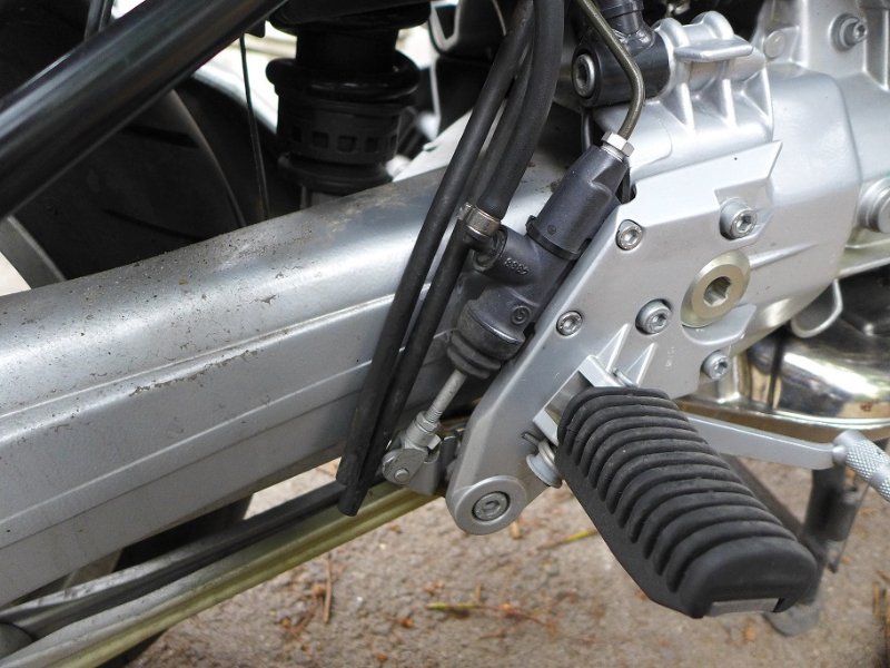

Vor Kurzem erst hat mich ein Passant darauf aufmerksam gemacht, dass mein Motorrad tropft. Hinter der Fußbremse waren zwei lose Schläuche, einer war am Ende mit einer Flüssigkeit benetzt, die nach Benzin roch. Möglicherweise Benzin.... ? :?
Sie führten unter die Sitzbank auf die rechte Seite des Tanks. Beim Tanken (Ich tanke immer randvoll) habe ich mir den Durchschnittsverbrauch ausgerechnet, er liegt mit 6,9 Litern deutlich über dem Durchschnittsverbrauch des Vorbesitzers (zw. 4,5 und 5). Dass es am Fahrstil liegt, wage ich zu bezweifeln, bin wie gesagt jungfräulich, da muss man zärtlich sein.

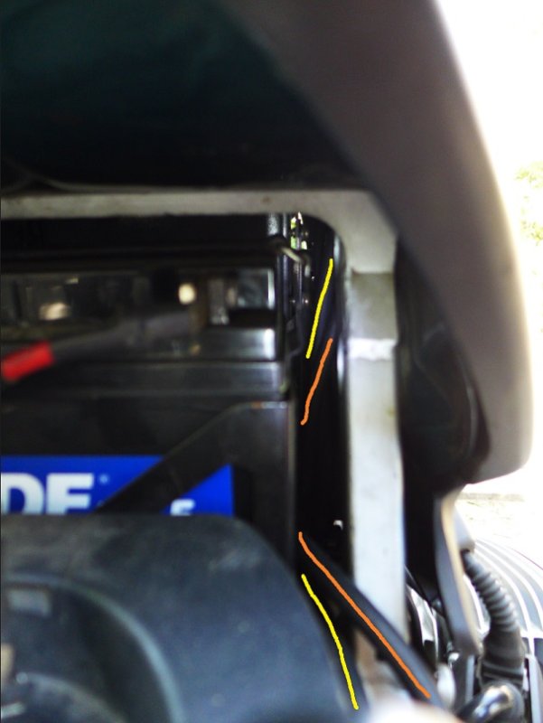

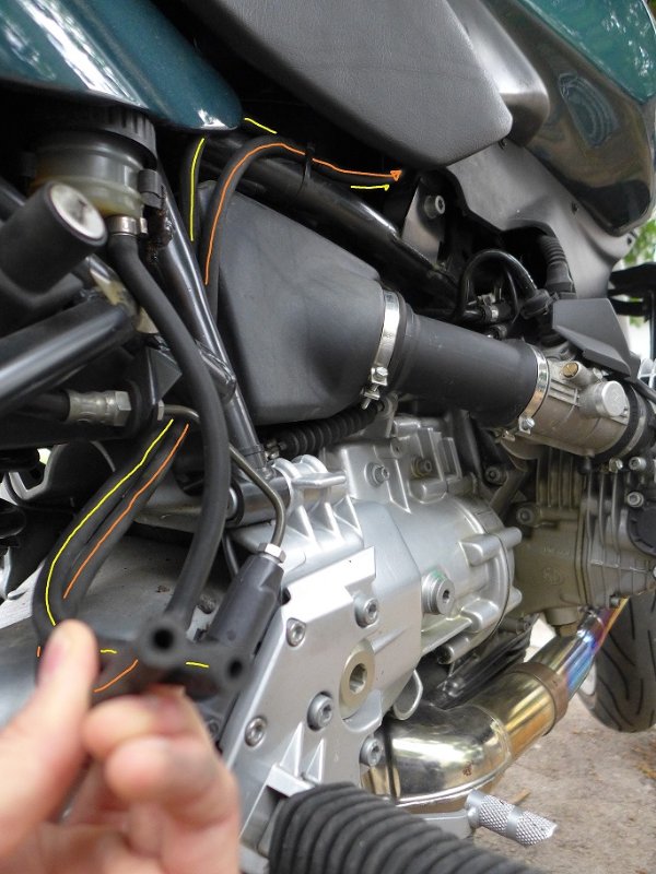

Ich vermute mal, die zwei Schläuche gehören wieder zusammen. Hier die Bilder:
Die beiden waren hinterm Fußraster
mit abgenommenem Sitz, Ansicht von hinten nach vorne (das links dürfte die Batterie sein)

Du darfst nur soviel tanken, bis der Sprit den unteren Rand des Einfüllstutzens berührt. Damit kannst Du die Maschine auch heiß abstellen, ohne dass etwas überläuft. Falls Du noch einen Liter mehr tankst, musst Du gleich wieder losfahren, sonst erwärmt sich der Sprit, dehnt sich aus und läuft über.
Der eine Schlauch ist die Tankentlüftung - wo Sprit rausgesaugt wird, muss auch wieder Luft nachfliessen.
Der andere ist der Tanküberlauf, innen am Tankdeckel angebaut.
Ist die Batterie nicht wartungsfrei, sondern eine Standard-Nassbatterie, wird es noch einen dritten Schlauch von der Batterie geben.
