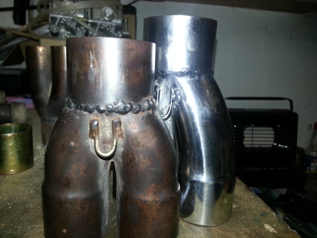

Remus hab ich jahrelang gehabt, erst mit dem runden Schalldämpfer, später mit dem Viper. Mit dem Viper Endrohr hat der Auspuff nur ein kleines Leistungsloch, mit dem runden ein riesiges, beide knapp unter 4000 U/min. Beim EML-Gespann ist der Krümmer saumäßig schlecht zu montieren, wegen des hinteren unteren Anschlusses und der Längsstrebe links.
Mittlerweile habe ich den SR-Racing (gebraucht gekauft) und war bis zum letzten Jahr recht angetan. Zusammen mit Vierlocheinspritzdüsen ein schönes, spürbares ( nicht gemessenes) Leistungsplus, tiefer, sonorer Sound, nicht zu laut, außer im Tunnel. Lässt sich leicht montieren, aber die mit Federn verspannten Einzelteile sind nicht wirklich fest und wandern. Durch die engen Verhältnisse durch die EML-Anschlüsse haben die Sammler letztes Jahr igendwann den Gangschalthebel blockiert, man bekam den ersten Gang nicht mehr herein. Nachdem ich das dann letzten Winter geändert habe riss mir dieses Jahr im Urlaub, direkt am Oslokai der Auspuff komplett am Sammlerrohr ab. Die Schweißnähte am Sammlerrohr waren komplett runtergeschliffen um sauber zu wirken und dabei zu stark geschwcht. Der schwere ESD zusammen mit leicht verspannter Montage (auch hier wieder dieser Sch.... EML-Anschluß) haben die Schweißnaht zu stark belastet. In Oslo wurde der Auspuffdann Notgeschweißt. Der neue Besitzer von SR ist unterirdisch. Nach zwei Monaten des Versuchs der Kontaktaufnahme bekam ich ein liederlich geschweißtes Sammlerrohr, dass auch noch falsche Maße und Rohrdurchmesser hatte. Bei denen würde ich nichts mehr kaufen.
- 20161030_095358.jpg (133.27 KiB) 470 mal betrachtet
