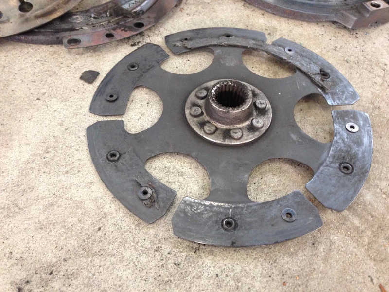

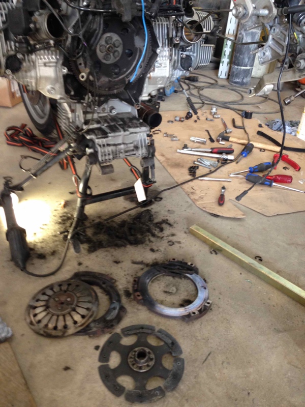

Das habe ich noch nicht erlebt. Die Kupplungsglocke sieht nach dem Öffnen aus als wenn eine Mäusfamilie ein Nest darin gebaut hat.
Ein Belag ist auf der Kupplungsscheibe nicht mehr vorhanden. Das Motorrad hat keine Geräusche gemacht und nur minimal nach "Kupplung" gerochen. Ich schwöre es.
Das Getriebe ist ok. soweit ich das ohne es zu öffnen bisher kontrollieren konnte. Die Kunststofflager zwischen Innenkardan und Aussenkardan sind nicht bröselig und auch nicht angeschmolzen. Das Kardanrohr ist trocken, nur einige wenige Tropfen Öl haben sich an der unteren Manschette gesammelt. Die Verzahnungen auf dem Schiebestück und dem Getriebeeingang sind vollständig und in einem Zustand den ich nach 112000 km für gut halten würde.
Ich habe noch nie so ein Kupplungsverhalten erlebt noch je eine solche Scheibe gesehen.
