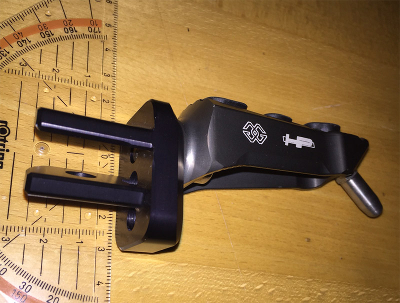

habe mal eine HP-Raste genauer angesehen (siehe Foto)
Die Raste ist in 3 Stufen in der Höhe verstellbar.
Jede Stufe 1cm, also in Summe 2cm Verstellbereich.

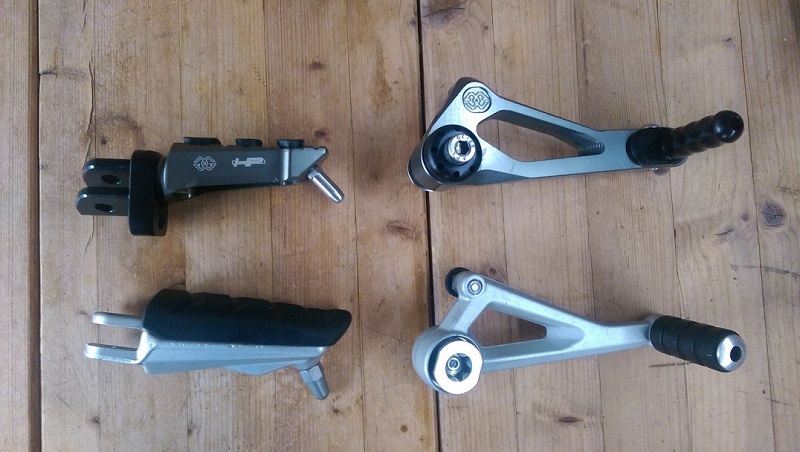

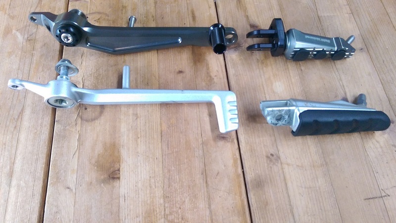

Anbei mal der Vergleich Original zu HP
- Fußraste I.jpg (140.57 KiB) 231 mal betrachtet
- Fußraste II.jpg (138.76 KiB) 231 mal betrachtet
