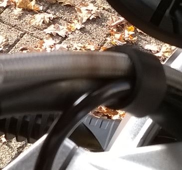

Re: Verfärbung durch "Kabelbinder"
hier das Bild.
Es ist etwas unscharf, aber man kann es ganz gut erkennen.
Ciao
Oliver
hier das Bild.
Ciao
Oliver
Jetzt bin ich aber wirklich entsetztdreiecken hat geschrieben:... Es ist etwas unscharf, aber man kann es ganz gut erkennen.
Die Verfärbung ist die 18 Beiträge allemal wert
Hast du schon WD40 getestet?
Oliver, danke für das Foto
In der Tat, das sieht total furchtbar aus. Ich bin schockiert.
Versuch mal WD40 (oder jedes andere Sprühöl) oder Kunststoffreiniger

in der gefühlten 5 minütigen Vorlesung enthalten war
Die Schwarz-Färbung kommt oder ist vermutlich durch das im Gummi enthaltene Öl und den Russ. Die Stoffe haben sich in die
Poren des Material abgelagert (das war auch meine Vermutung)
Selbst das Mittel was wir in der Firma haben Segelub BD30/40 Bio würde nicht helfen, und im Grunde müsste man die Stoffe aus den
Poren des Materials entfernen müssen, und Bürsten sind zu groß dafür, und auch Trennmittel würden "vermutlich" die Stoffe in den Poren nicht
"unterfließen" können, damit sie sich lösen daher Segelub keine Wirkung. Also 2 Möglichkeiten am ende
-reinigen Ultraschall (vielleicht)
-Abtragen der Verfärbung, durch Glättung der Poren. Sprich für die Hobbywerkstatt "abschleifen"
Es kommt am ende halt drauf an, wie zugesetzt die Poren mittlerweile schon sind. Öl trennt man am besten auch mit Öl, auch wenn Lösemittel am schnellsten gehen,
WD40 als Beispiel müsste funktionieren, jedoch muss es auch so dünnflüssig sein, das es zwischen Poren und Verschmutzung fließen kann, und mit Ultraschall könnte man
die Schmutzpartikel soweit lösen, das sich das Reinigungsmittel hinter die Verschmutzung setzen könnte.
- Peter S
- Beiträge: 587
- Registriert: 14. November 2003, 17:30
- Wohnort: 85055 Ingolstadt
BMW hat es wirklich nicht leicht !
Jetzt haben sie gefühlt 20 Jahre billigste Kabelbinder überall ans Motorrad geklemmt und zwar so fest und reichlich das es fast das Kupfer aus den Leitungen gedrückt hat.
Jetzt wo sie endlich vernünftige Gummi Kabelführungen verwenden passt es auch wieder nicht weil der Gummi abfärbt
Wenn es wirklich stört schwarzer Schrumpfschlauch an die betroffenen Stellen wäre jetzt mein Vorschlag. Zumindest hat KTM bei meiner ADV es so gelöst! Ich kann keine schwarzen Verfärbungen an meinen schwarzen Leitungen feststellen die sind vom Werk aus schwarz Ummantelt.
PS.: Ich habe mir genau diese Gummi Kabelführungen immer nachträglich an meine BMW Motorräder gebaut nachdem ich gefühlt 50 unnütze billig Kabelbinder mit den Seitenschneider entfernt habe. Verfärbungen hab ich damals willig in kauf genommen besser als ein Kabelbruch Nachts um 02:00 Uhr bei Regen auf der Autobann oder noch schlimmer mitten in der Pampa !
Gruß Peter
