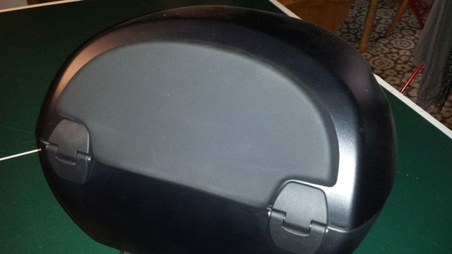

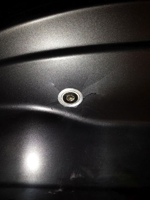

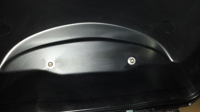

Hallo liebes Forum,
ich habe vor 6 Wochen das original BMW-28-L-Topcase gekauft und vom Freundlichen das mitgekaufte Rückenpolster montieren lassen.
Gestern ist mir aufgefallen, dass der Kuststoff der Innenschale des Deckels, wo von innen das Rückenpolster geschraubt ist, bei beiden Schrauben eingerissen ist.
Hat jemand ebenfalls dieses Topcase und hat selbiges feststellen können? Würdet ihr beim Freundlichen reklamieren? Immerhin hat das Schmuckstück 350 Euro gekostet.
Für eure Antworten im Voraus vielen Dank!
Die Rückenlehne
Die Rückenlehne

Beide Schraubstellen sind eingerissen

Sieht nicht so toll aus...

Hej johema,
Ich habe das exakt gleiche Problem.
Mein Freundlicher hat es mir bereits einmal getauscht und nach ein paar Monaten wieder das selbe Rissbild, obwohl der Mech besonders darauf geachtet hat, dass die Schrauben sachte angezogen wurden.
Er hat nun bei BMW erneut reklamiert und die wollten mir wieder ein Neues geben, wobei das nichts bringt da es wieder reisen wird. BMW meinte zuerst ich solle doch das Polster weglassen...... (kein Kommentar)
BMW wurde nun von meinen Freundlichen höflich aber bestimmt aufgefordert eine haltbare Lösung zu finden.
Grüessli, Markus

Hallo Markus - vielen Dank für die Rückmeldung! Da muss ich mich wohl mit dem Gedanken anfreunden, dass selbst mit einem Tausch keine nachhaltige Verbesserung erreichbar ist. Vielleicht wäre es eine Lösung, das Rückenpolster, beispielsweise mit doppelseitigem Klebeband, zu kleben statt zu schrauben. Man könnte die Schrauben dann zur Sicherheit ohne Spannung einschrauben. Oder man setzt zusätzlich eine Buchse ein, die verhindert, dass die Innenschale belastet wird.
Auf alle Fälle werde ich auch reklamieren. Vielleicht ändert BMW das TC konstruktiv, damit der Kunde für seine 350 Eruo auch eine vernünftige Ware bekommt.

Das Material ist einfach zu dünn :(
Abhilfe sollte eine Art Plastikplatte bringen, die einfach mit den Schrauben festgeschraubt wird und so für mehr Materialstärke und damit einhergehend mehr Steifigkeit sorgt.
...natürlich bevor es zur Rissbildung kommt.
