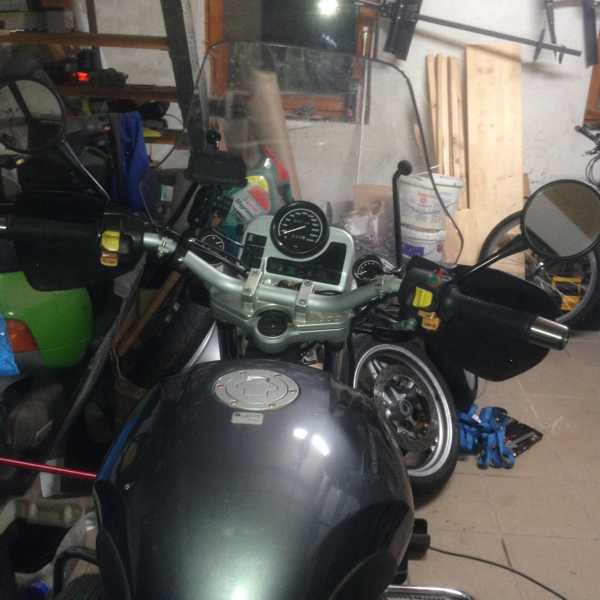

barbarossa62 hat geschrieben:Also der Lenker wird nicht schmaler und nicht breiter. Die Griffe kommen an die selbe Position wie "normal" ohne Griffheizung oder Lenkergewichte. Hab nochmal ein Foto gemacht, wird sich dann bei der Montage schon zeigen, obs funzt.
Ich habe heute meinen GS-Lenker montiert und hat gepasst, bin zufrieden.
