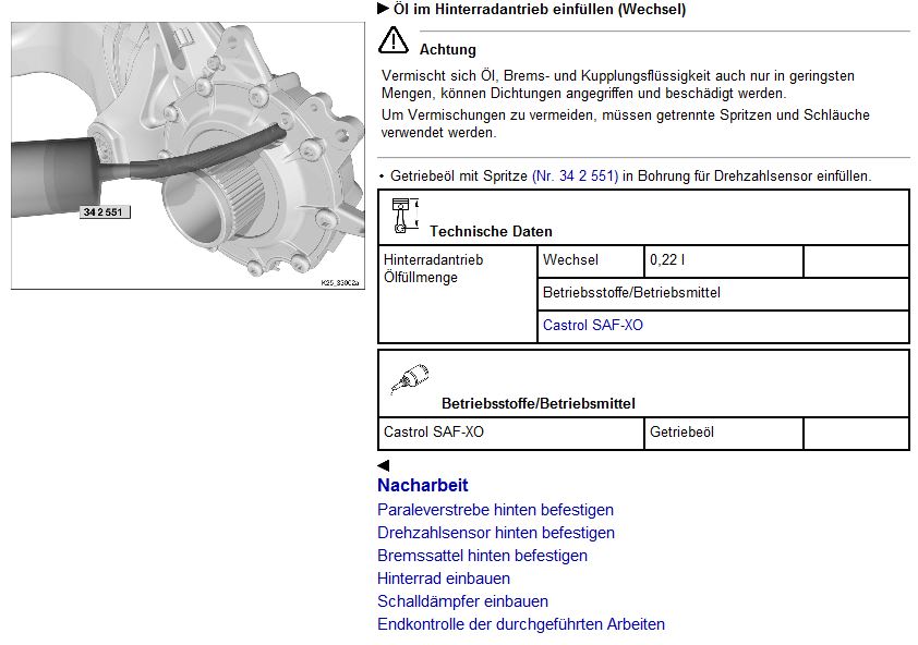

An meiner R 1200 RT Bauj 05.2005 möchte ich das Öl im Winkelgetriebe wechsel. Einfüllschraube gefundrn,Ölmenge 220 ml
Sorte SAF-XQ.Das jetzige Öl steht bis Unterkante Einfüllschraube und sieht klar aus.
Wie bekomme ich das Öl aus dem Getriebe ohne ein Spezi zu sein.mit Spritze und dünnem Schlauch??

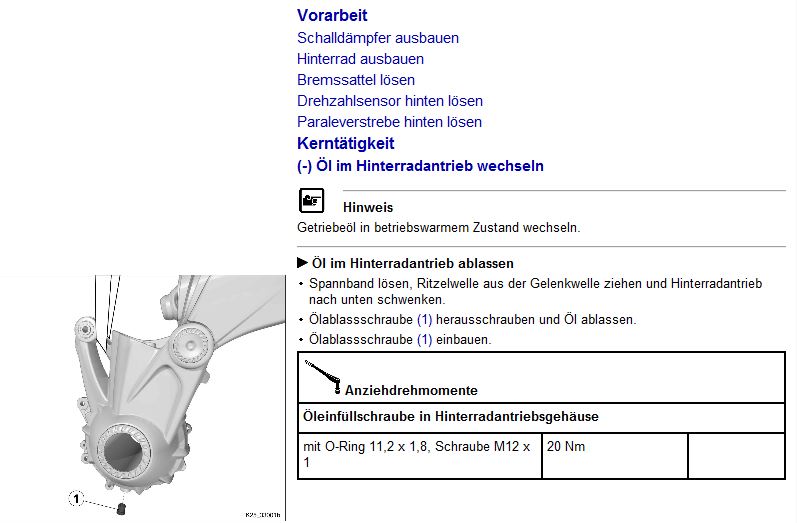

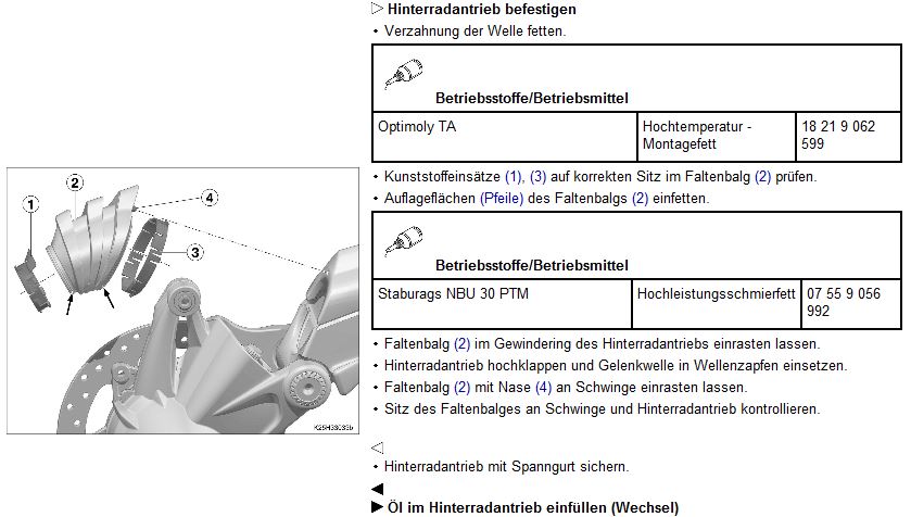

Werner Viersen hat geschrieben:...
der Vollständigkeit halber die weiteren Arbeiten:

Nach neuester Information kommen 180 ml Öl in den Hinterradantrieb.

genau 180 ml, brauchst nicht nachfragen.

Doch, alle 20.000 km. Ist sogar sehr wichtig, weil das Hinterradgetriebe die am stärksten beanspruchte Stelle des Antriebs ist.
Aber der Wechsel ist nicht sehr schwierig, nur Mut.

stimmt ... alle 20.000km
180ml ist richtig

anfangs hiess es, es sei eine lebensdauerfüllung, aber das führte zu zu vielen ausfällen.

Vielen Dank an ALLE . Ihr habt mir mit Euren Beiträgen sehr geholfen.Die Ölmengevon 180ml ist richtig. (meine 220 ml falsch) :D :D mit freundlichen Grüßen vom linken Niederrhein ( Dülken)
