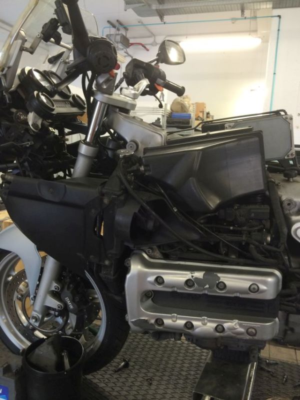

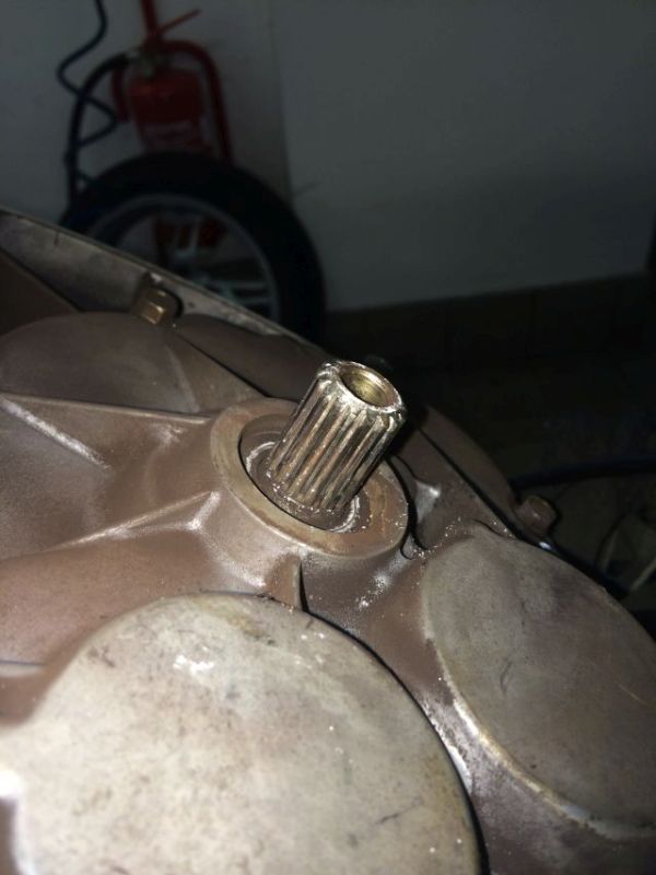

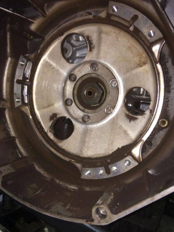

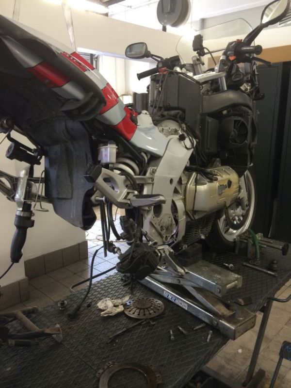

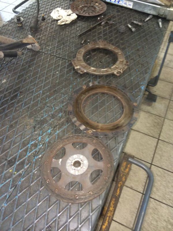

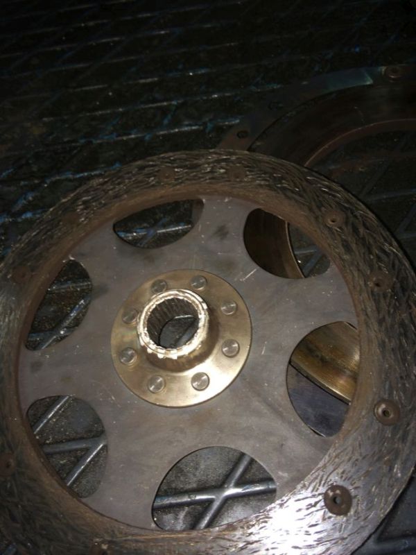

Zum DRITTEN...,
wieder 21.000 Km rum..,
auf freier Strecke am "Monte Amiata"..,
plötzlich ein Kreischen und kein Vortrieb mehr.., kein Schalten möglich...,
sie will nicht durchhalten.., alles gehabt wie vor einem Jahr auch..,
- IMG_0596.jpg (65.56 KiB) 203 mal betrachtet
- IMG_0599.jpg (100.98 KiB) 203 mal betrachtet
- IMG_0600.jpg (78.87 KiB) 203 mal betrachtet
viele Grüße,
Erwin
Erwin

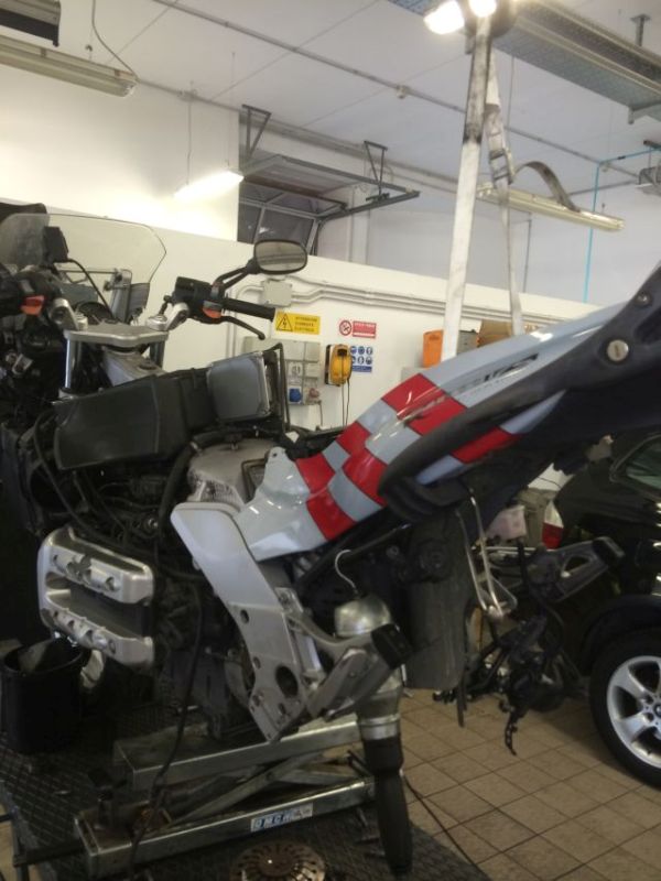

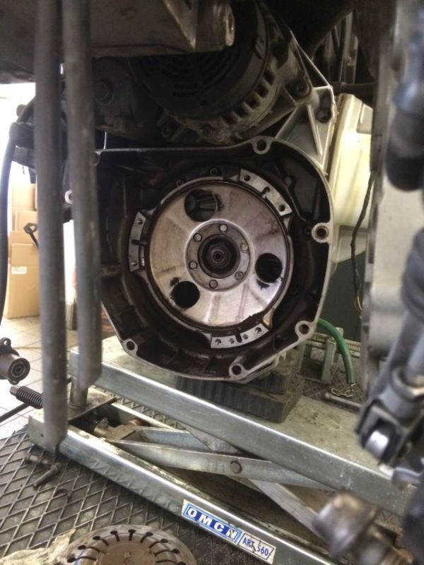

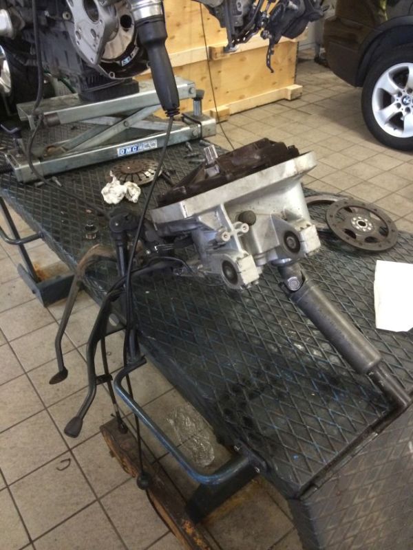

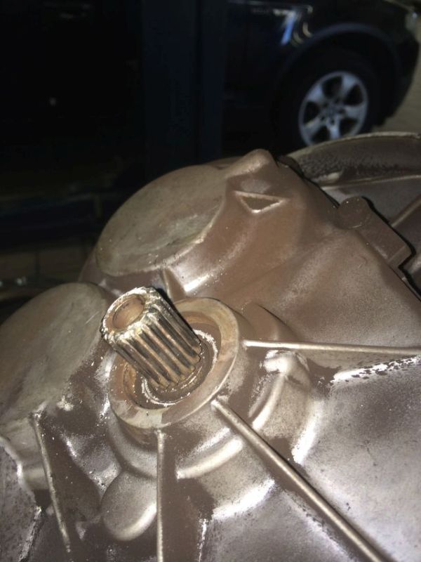

- MondMann
- Beiträge: 2947
- Wohnort: Odin's Wald
Re: Wie kann das sein.., schon wieder Kupplung..?
und so weiter
- IMG_0601.jpg (84.58 KiB) 203 mal betrachtet
- IMG_0602.jpg (89.96 KiB) 203 mal betrachtet
- IMG_0603.jpg (89.2 KiB) 203 mal betrachtet
viele Grüße,
Erwin
Erwin

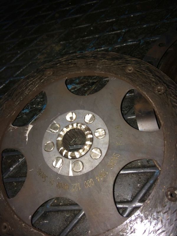

- MondMann
- Beiträge: 2947
und weiter
- IMG_0609.jpg (70.03 KiB) 203 mal betrachtet
- IMG_0610.jpg (101.96 KiB) 203 mal betrachtet
- IMG_0611.jpg (77.8 KiB) 203 mal betrachtet

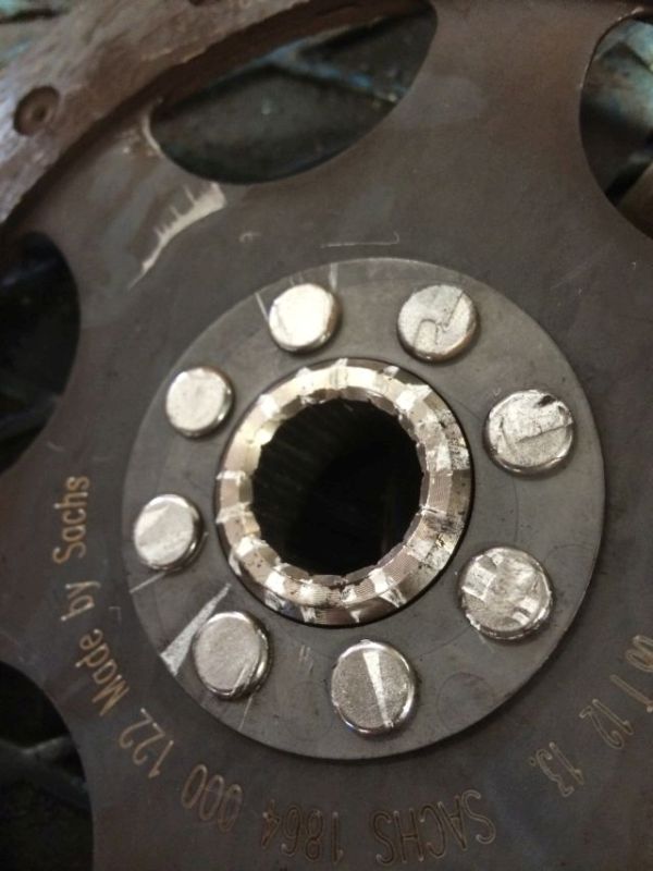

- MondMann
- Beiträge: 2947
und letzte
- IMG_0612.jpg (74.28 KiB) 203 mal betrachtet
- IMG_0613.jpg (55.64 KiB) 203 mal betrachtet
- IMG_0614.jpg (79.99 KiB) 203 mal betrachtet
Hallo Erwin,
sieht nicht schön aus - keineswegs.
Gruß Johann.
Gruß Johann.
Ah du scheibe, unglaublich aber WAR.
Der Helmi123 sagte doch, bei 21Tkm ist schluss.
Ist er ein Prophet??
Warum ist die Zahnung so vernudeld
- MondMann
- Beiträge: 2947
Hallo Helmi,helmi123 hat geschrieben:Erwin,wo kommt der Staub her ist das Material von der Reibscheibe
der Staub wird wohl Abrieb sein.
Die ausgenudelte Verzahnung ist ja das Problem, evtl. hat die Werkstatt kein Hochleistungsschmiermittel oder überhaupt keines bei der Montage verwendet aber das kann ich mir nicht vorstellen.., ich hatte vor einem Jahr speziell mit denen darüber gesprochen.
Im übrigen ist diese Werstatt auch eine Tuning Schmiede und die sollten ja auch schon wissen das eine Kupplungsverzahnung höchstbelastet ist und ein besonderes Fett erforderlich ist.., z.b. Staburags bzw. Optimol.
Ich werde jetzt auch das Lager der Motoratriebswelle überprüfen lassen.., das hätte die Fachwerstatt nach dem zweiten Schaden vor einem Jahr schon machen müssen.

Wechsel Lager der Motorabtriebswelle.
So wie ich das sehe gemäß Wartungs-Reparaturhandbuch muß nach Kupplungsausbau im Groben noch folgendes demontiert werden um das Lager der Motorabtriebswelle zu ersetzen :
- Anlasser ausbauen
- Drehstromgenerator ausbauen
- Kupplungsgehäuse abschrauben
- Zwischenflansch ausbauen
- Vorgelege und Nebenwelle mit Freilauf ausbauen
- Ölwanne ausbauen
- Kurbelgehäuse-Unterteil ausbauen
- Abtriebswelle zerlegen
Stimmt das soweit..?
Vielen Dank..,
- Anlasser ausbauen
- Ölwanne ausbauen
Vielen Dank..,
viele Grüße,
Erwin
Erwin
Chucky1978
Mein herzlichstes Beileid.
Der Schaden ist schon extrem, aber im geringerem Schadensumfang an der Nabe kenne ich die Probleme auch beim PKW durch folgende Ursachen
- Pilotlager (bzw generell Lager) defekt. Die Lager halten nicht ewig. In Anbetracht deiner Gesamtkilometerleistung (sofern ich das richtig gelesen haben) würde ich hier evtl. wirklich ALLE Lager mal kontrollieren (lassen)
Die Schaltwalze hat ja nur was mit dem schalten an sich zu tun. Ich würde hier angesichts des Schadens eher auf Antrieb und Abtriebswellenlager achten, sowie Lager vom Winkelgetriebe usw.
- Kein passenden Zentrierdorn verwendet. Bei der Montage kam es dann zu einem "Versatz"
- Bei der Montage/einfädeln des Getriebes wurde gemurkst, und das Getriebe/Kupplung bekam so einen Versatz.
Meist passiert das wenn die Kupplung nicht 100%ig Zentriert worden ist, oder bei dem Einbau das Getriebe nicht "in einem Rutsch" montiert wird, es also Anfangs etwas eingefädelt wurde, aber dann nochmal abgesenkt werden musste, durch um es mal scherzhaft auszudrücken: Der Mechaniker hatte sich die öligen Finger nicht gewaschen und ist am mit den Händen abgerutscht oder ein Butterbrot zu wenig gegessen. Wenn man vorallem "allein" ein Getriebe einbaut nutzt man daher hier lieber Wagenheber oder Getriebeheber. Das "wackeln" am Getriebe beim Einbau weils nicht rein will, ist nicht immer mit Erfolg gesegnet.
- Kardan defekt. Wenn eine Getriebeverbindung, bei Mercedes und BMW-PKW war es oft die Hardyscheibe, defekt ist, oder was auch gerne passiert, die Kardanwelle selbst falsch montiert/zusammengebaut wird, entstehen hier vor allem Geschwindigkeitsabhängig starke Vibrationen. Die können weitere Lagerschäden, Federbrüche und verbiegungen der Druckblattenfedern usw verursachen. Im Normalfall sind an einer Kardanwelle Markierungen vom Werk aus wegen der Unwucht, und so kenne ich es zumindest, auch an den Befestigungsflanschen bzw werden diese nachträglich vor Ausbau angebracht, um die Welle auch wieder wie zuvor in der Richtigen Stellung einzubauen. Insbesondere bei Zweiteligen Kardanwellen, die auseinander gezogen oder verdreht werden können, kann hier schnell eine große Unwucht entstehen, die man dann nur noch vor einer entsprechenden Firma beseitigt bekommt wenn die Unwucht an der Welle zu lange bestand, und das erneute verdrehen der Welle auf Originalzustand keinen Erfolg mehr bringt.
- Endantrieb defekt. Wenn der Endantrieb über den Jordan geht, also insbesondere bei Lastwechseln hier große Flankenspiele usw vorhanden sind, kann es auf Dauer zu Beschädigungen von Wellenverbindungen und Lagern kommen durch das ständige "schlagen"
Die Fehler müssen bei dir natürlich nicht unbedingt vorhanden sein.. wie gesagt ist dein Schaden an der Nabe extrem. Ich könnte mir aber vorstellen, wenn ich an das ein oder andere Verzahnung und Lager denke, das eine Anfangsbeschädigung je nach Herstellungsverfahren der Nabe zu so einem Schaden führt. Verzahnungen müssen nicht zwangsläufig durchgehärtet sein. Wäre also möglich, das nur wie so oft, die ersten
mm oder 10tel mm gehärtet sind, und sobald die Nabe "angeritzt" wurde, es nur noch eine Frage der Zeit ist, bis die gesamte Verzahnung rund wird, was auch eine Versuch mit einer Feile, um zu sehen ob ein Materialfehler vorhanden ist, nicht unbedingt Aussagekräftig wäre.
Und zu dem Hochleistungsfett. Schäden in Ermangelung durch Fett haben meiner Erfahrung nach andere Auswirkungen. Ausschließen will ich es jetzt nicht, aber in Anbetracht der 6000 Km, ist das doch schon extrem. In der Regel bei einer Trockenkupplung bekommt man lediglich Probleme im Bezug auf Kupplungstrennen. Wenn das Fett am Ausdrücklager fehlt, bekommt man hier schleifspuren und am ende sitzt die Kupplung fest und kann nicht mehr trennen usw. Bei fehlendem Fett auf der Antriebswelle kommt es hier oft zu Korrision, was die spätere Demontage erschwert. Plausibel das hier nach einer Weile Veränderungen der Zahnflanken entstehen durch den Flugrost, aber ich denke das sollte nicht innerhalb von 6000 KM passieren. Der Teufel ist aber ein Eichhörnchen

Wenn die Mühle schon drei Kupplungen gefressen hat, macht es doch kaum Sinn nochmal in eine Scheibe zu investieren, ohne den Grund für das Problem gefunden zu haben. Es muß doch ein Wellenlager am Motor oder am Getriebe def. sein. Oder das Getriebe steht nicht in der richtigen Pos. zum Motor. Was sonst kann diese Schäden immer wieder verursachen. Der passende Dorn ist ja wohl Pflicht.
Erwin lass die Finger von den Lagern die halten bis ultimo.
