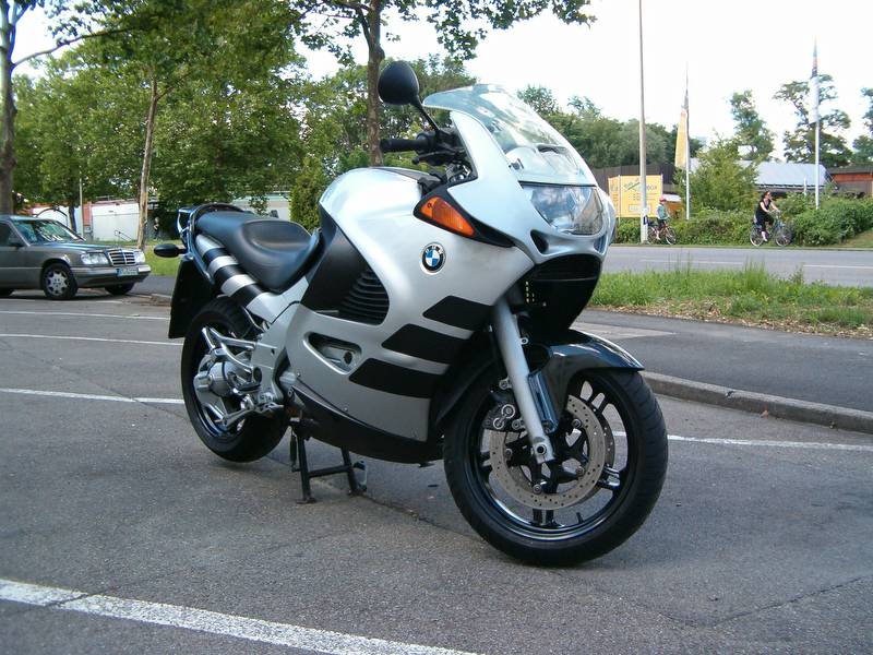

FS1958 hat geschrieben:Hi,
hatte das gleiche Problem. Ich würde Sie beim :D kaufen, obwohl nicht ganz billig (eine Seite so um EUR 80.-) aber bedenke, daß der Aufkleber sehr großen Streß aushalten muß (Temperaturen, Lösungsmittel, etc.) Mit Billigteilen machst Du dir keinen Gefallen. Für die Verklebung unbeding tdie Verkleidung abbauen und die Teile naß verkleben!! Ansonsten hast Du keine Chance Blasen oder Falten auszurakeln. Diese Aufkleber kleben wie Hölle. Bei trockenem aufbringen hast du null Korrekturmöglichkeiten. Die Verkleidungsteile müssen peinlichst sauber und fettfrei gemacht werden. Ist ein bißchen Aufwand aber man bekommt es so hin wie das Original.
Genau das werde ich euch nicht raten!
Habe 3M-Folie drauf machen lassen. Damit werden PKWs oder LKWs bestückt und halten viele JAHRE!.
Die komplette Umgestaltung hat €200,00 gekostet! :D
Radschutz und Gepäckträger sind aus Carbonfolie (Wassertransferdruck).
Mattschwarze Folie auf Verkleidung.

FS1958 hat geschrieben:... bloed nur, das die Originalen von BMW auch von 3M sind . ... :lol: :lol: :lol:
Danke Frank!
Sind bei dir schon mal die Originalen abgefallen? :shock: :shock: :shock:
Liegt es vielleicht daran, dass der "Aufklebende" keine Ahnung hatte?
Spaß beiseite; kleben sehr gut und ich habe nach 5000 - teilweise schnelle - km keine Ablösungserscheinungen gesehen.
Alle 300 bis 500 km kommt meine zur Kosmetik, also mit Shampoo und Zahnbürste gegen den Schmutz!
Life is short, so live!
