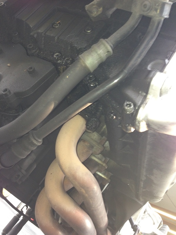

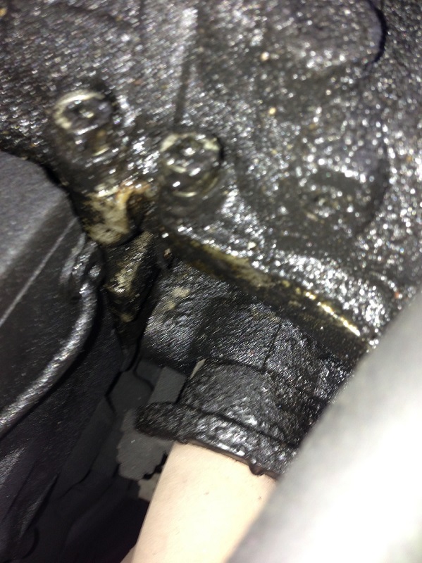

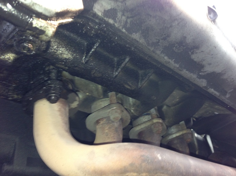

Habe heute die Verkleidung abgenommen um einen KD zu machen da kam mir ziemlich viel Ölschmiere entgegen.
Kennt jemand das Problem.

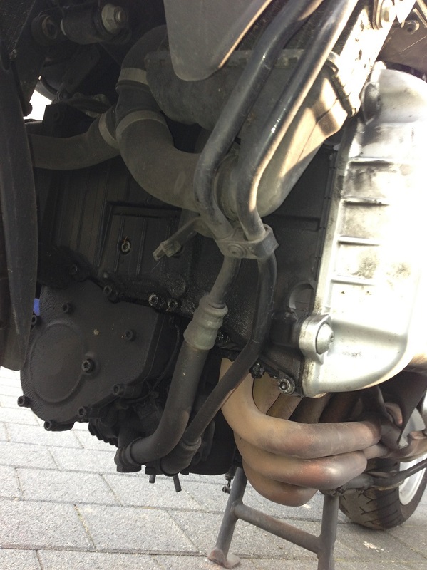

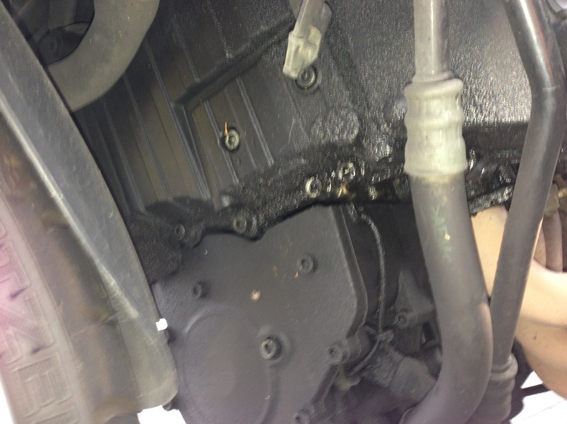

weitere Bilder

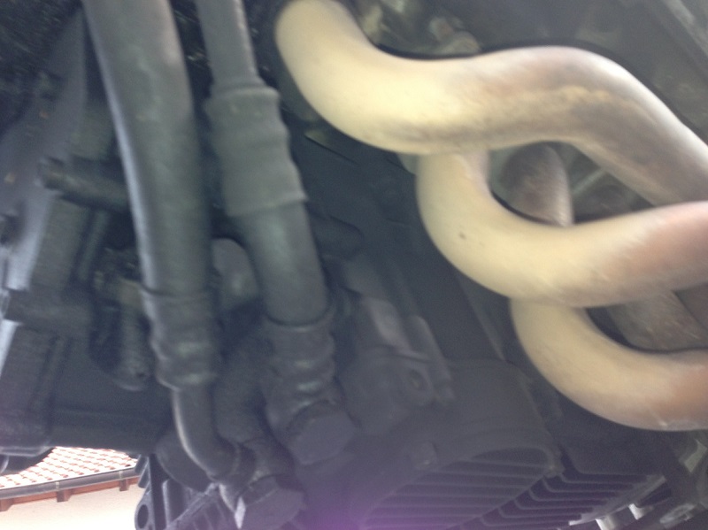

Auf dem ersten Bild sieht es so aus, als käme das ganze Öl nur aus dem Kettenkastendeckel an dessen Unterseite. Auf Bild 5 meine ich einen schwachen Ölnebel zu erkennen, der von oben am Kettenkasten runtergelaufen ist. Ist immer so blöd mit Fotos, das Auge sieht da mehr. Also entweder Kettenkasten (Schrauben locker ?) oder aber es kommt von oben, also vielleicht von der verrufenen Motorentlüftung (Schlauch verrottet). Musst du mal nachschauen.

also mein Tipp wäre auch der Ventildeckel bzw. die dazugehörige Dichtung, denn da scheint es ja am saubersten zu sein! Aber grundsätzlich hat der Egon recht, wenn Oel bis Oberkante Schauglas voll, dann ist das falsch und macht nur mehr Schaden als Gut!
Ich würde an deiner Stelle etwas Oel ablassen, dann Motor warm laufen lassen, Oel wechseln und nicht mehr als 2/3 bis Schauglas einfüllen. Alles schön sauber machen, gegebenenfalls die Schrauben vom Ventildeckel mal kontrollieren und dann beobachten!
