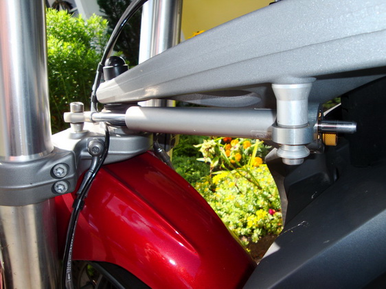

trotz der Ratschläge hier in diesem Forum habe ich nun einen verstellbaren Lenkungs-Dämpfer von Öhlins ÖHSD037 an meiner R.
Gefällt mir sehr gut, Einstellung bei Landstrasse schwache Dämpfung, sonst höher. In Verbindung mit den neuen Michelin PR3 sehr angenehm.
Ein Kurventraining im Mai wird weiteres aufzeigen .....

@Joachim, feines Teil, woher, wieviel? Gerne auch per PN.
Ein Bild von dem montierten Dämpfer könntest Du aber bitte einstellen.
Danke!

Spät, aber doch:
Abschließend zu meinem Bericht über den Öhlins Lenkungsdämpfer:
- Verstellbereich für jeden Geschmack/jede Streckenanforderung einsetzbar
- wertige Optik
- leider nicht während der Fahrt einzustellen
- mit 300 Tacken relativ teuer
- endlich hat Öhlins ein Teilegutachten für 2011 und neuer R-Modelle verfügbar! Eintrag kostet ca. 38 Euro
Fazit: wer bisher mit dem Original BMW Teil zufrieden war, sollte sich das Geld sparen.
Wem die BMW bei geringem Tempo zu unhandlich ist, wer bei hohem Tempo ein strafferes Fahrgefühl möchte, wer gerne etwas herumprobieren möchte, kann die Anschaffung einplanen.
- wertige Optik
