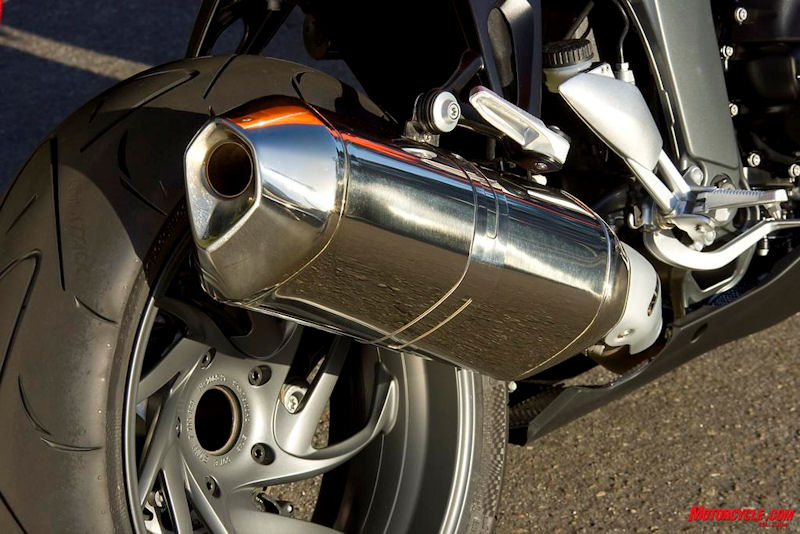

habe mal ein Bild besorgt
soll sogar ohne basteln passen

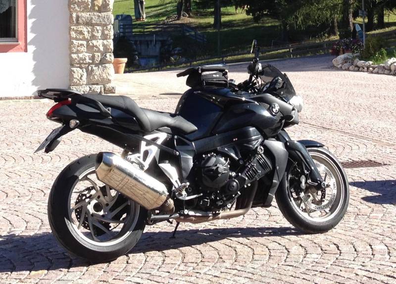

Ich fahr den Pott der K13 seit letzter Saison und er passt ohne Probleme. Er muss lediglich bei der Montage etwas nach außen gedreht werden da er sonst am Reifen schleift und der Hitzeschutz passt nicht mehr. Aber er ist wirklich recht kernig
- IMG_0903-2 klein.jpg (98.21 KiB) 685 mal betrachtet

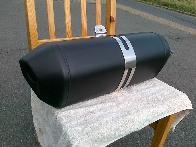

jetzt noch so beschichten

vergiss die Schelle nichtIgi hat geschrieben:das sieht total cool aus !
