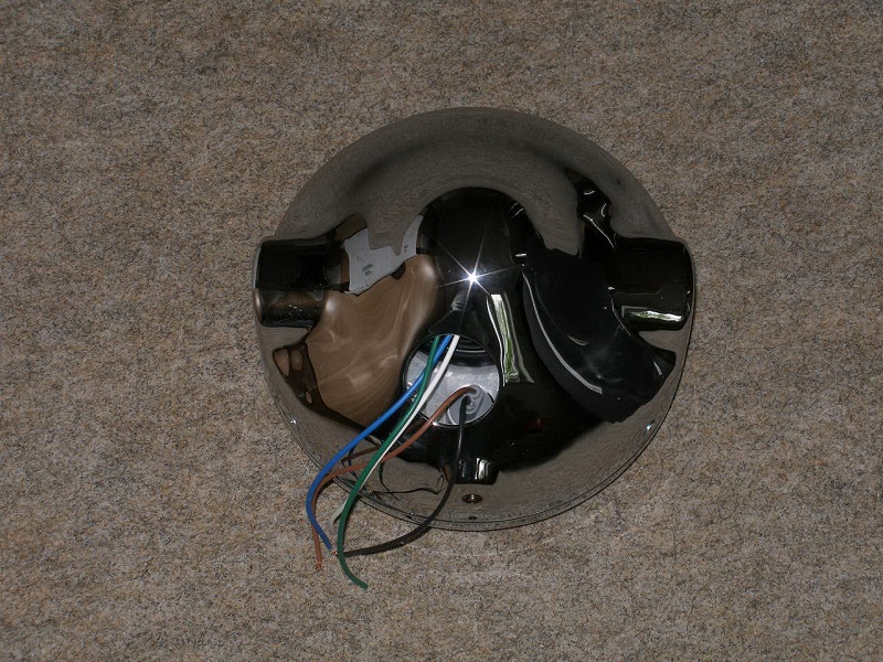

Bild der Rückseite
es fehlt der Gummistöpsel, lt. Händler ist der Stöpsel nur als Schutz gegen durchscheuern gedacht,
bei seinem SW seien die Kanten abgerundet, somit kein Gummi nötig :)
Mal schauen evtl passt ja der von BMW.
Wasser sei wohl kein Problem, da das Glas verklebt sei.
Wasser, das evtl. von vorne reinläuft, würde durch untere Löcher wieder ablaufen...

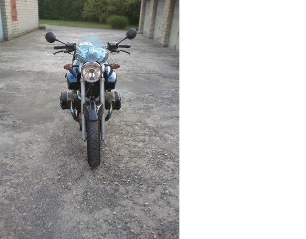

Ist übrigens eine ganz normale Lampe und schon dabei, muss nix gelötet werden....
chancey
Beiträge: 8
Registriert: 27. April 2010, 14:19
Mopped(s): R 1150 R
Wohnort: Hilden, NRW
Re: Klarglas Scheinwerfer von Whiteglas
#6 Beitrag von chancey »
Hier noch mal ein Bild....

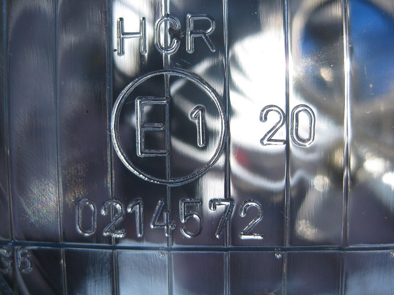

Der SW hat allerdings keine HCR Prüfnummer, soll evtl. Probleme beim CH TÜV geben
r115 0 sw.jpg (177.07 KiB) 147 mal betrachtet
wenn alle Stricke reissen, wird der Reflektor halt ausgetauscht, gibt es ja einzeln.... :?
