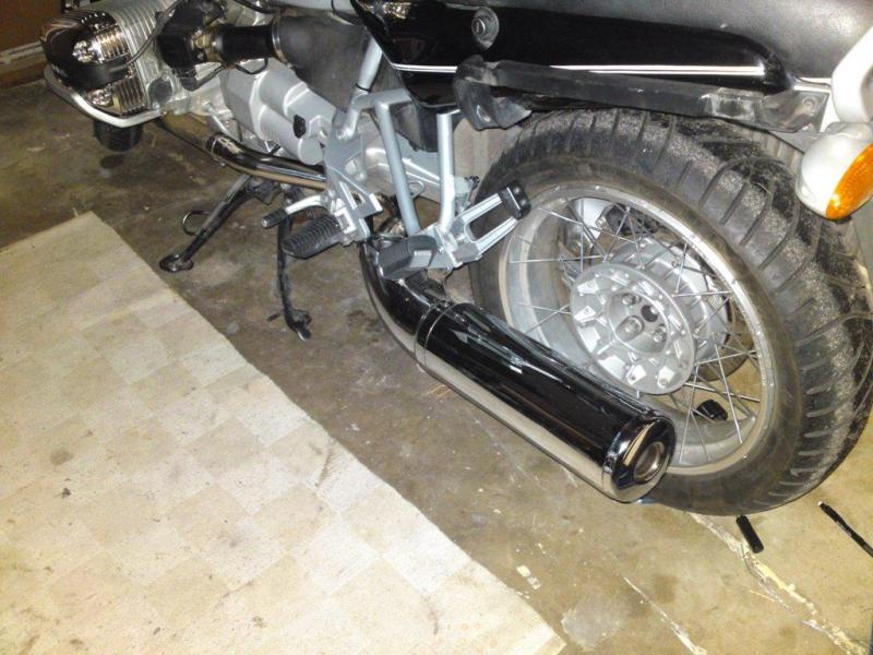

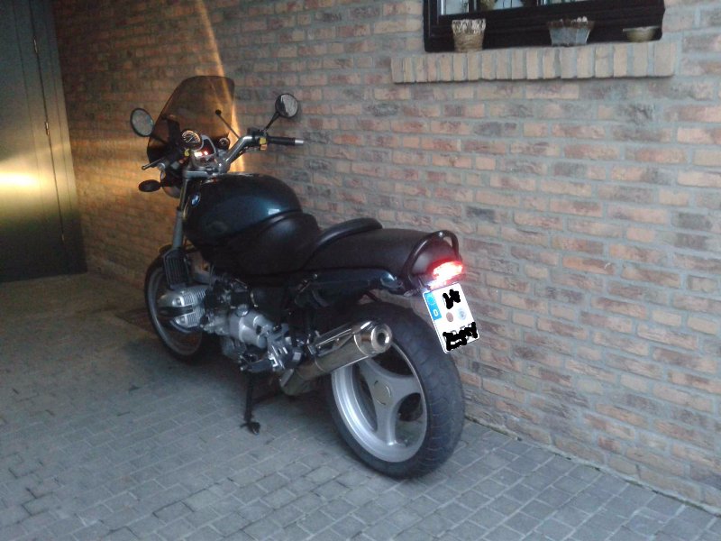

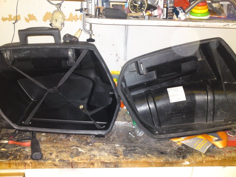

Schritt 1 klar:
RT Auspuff dran und breitere linke Seitentasche mit angepasstem Halter und Fussraste.
darin inbegriffen ist der Tausch der Seitentascheninnenseite(ca100€ beim freundlichen) gegen eine Tiefe(inkl. Wärmeschutz), da ich ja die Lackierten Deckel behalten will, und natürlich die mitnahme der Schliesseinheit.
dannach noch Adapterblech für RT-auspuff und 1200km Wochenendausflug probegefahren. funzt alles topp.
Nun warte ich auf das resultat vom *s----s* der Krümmer. Der Sound ist so wirklich mager. Möchte aber behaupten, dass die gleichlangen Krümmer der RT mit dem RT-Auspuff ein wenig mehr Power geben. Kann aber auch rein subjektiv sein.
- DSC05661_liten.jpg (26.66 KiB) 507 mal betrachtet
- DSC05660_liten.jpg (27.48 KiB) 507 mal betrachtet
- DSC05662_liten.jpg (28.38 KiB) 506 mal betrachtet

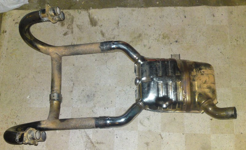

Abgas ist gepunktet und meine Hausschmiede ist jetzt eingeweiht. Hab auch ein Metisse Y-Rohr ohne Kat gekauft, den er mit auch auf "tiefen Auspuff" zurecht macht. habs jetzt daheim zur "Anprobe". Dann wird hoffentlich in bester Feinmechanikermanier das ganze vollendet. Wie Ihr sehen könnt muss da noch ordentlich poliert werden.
schönen Abend noch
PS Diameter von Y-Rohr und R100R-Auspuff stimmer nicht ganz überein weshalb ein kurzes Adapterrohr eingesetz wurde.
Perfekte passung: Innen dia 45 = Aussendia Y-Rohr samt Aussendia 47 = Innendia Auspuff R100R.

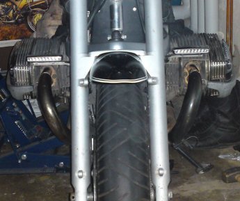

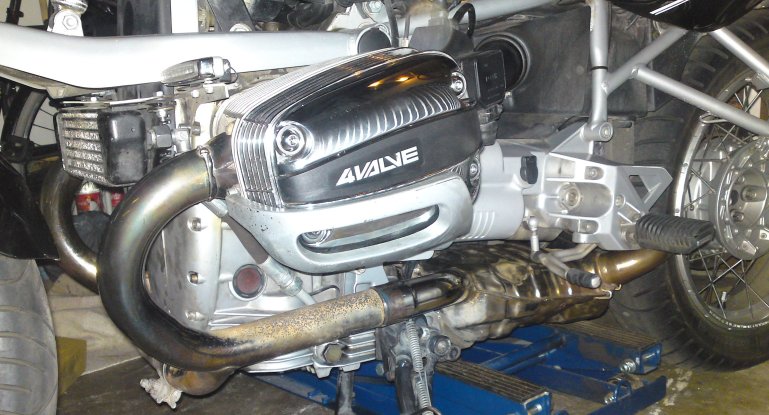

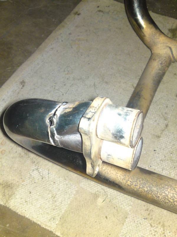

- gepunktet, daheim zum Einpassen
- DSC062642.jpg (110.09 KiB) 479 mal betrachtet
- Nahbild, gepunktet 1150 Krümmer mit 1100 kupplung
- DSC062633.jpg (127.24 KiB) 479 mal betrachtet

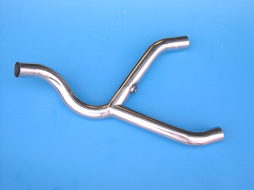

Re: R1100R/R850R
Hallo Lars,
Wie due vielleicht schon gemerkt hast, bin ich daran interessiert, typische BMW Eigenschaften hervorzuheben, daher auch der Bock-Krümmer. Zu einen der typischen Eigenschaften von BMW Boxern gehört auch das Blau-anlaufen der Krümmer und das zusammen mit dem bereits verchromten Metisse Y-Rohr(siehe Bild) werd ich das so aufpolieren, dass es gut im Chrom steht.
Mag man das blaue nicht, kann ich natürlich verstehen, dass man das polieren möchte.
bin mittlerweile richtig interessiert, wie des Y-Rohr sich macht. Wenn schonmal jemand eine R100R Original gehört hat(ohne KAT) der weiss worauf ich hinaus will. Hab auch einen Soundfile für den der mal was hören will.

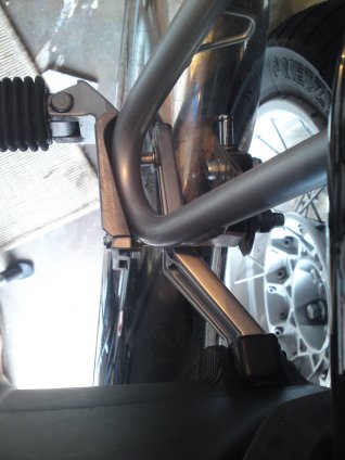

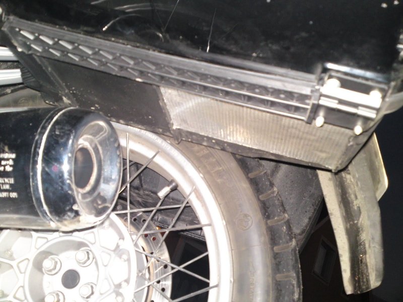

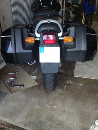

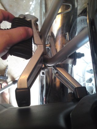

Hier noch ein paar mehr Bilder des RT-ESD's und dem tiefen Koffer. war super einfach. Nur das Schloss war etwas fummelig an das innenteil zu bekommen.
- tiefe und flache Kofferinnenseite
- DSC05525ex.jpg (89.12 KiB) 447 mal betrachtet
- Wärmeschutz unter dem Koffer, ist original von BMW dabei. TeileNummer:46542317619
- DSC05785ex.jpg (84.75 KiB) 447 mal betrachtet
- Gesamteindruck
- DSC05791ex.jpg (94.96 KiB) 447 mal betrachtet

Jetzt ist der Krümmer probemontiert.
Sollte funktionieren. Noch ein paar kleine Korrekturen und das ganze sitzt.
- Endverschweissen und polieren
- DSC06286_installation.jpg (84.77 KiB) 422 mal betrachtet
- So sollte das sein, der Boxer braucht Hörner
- DSC06290_short.jpg (23.75 KiB) 422 mal betrachtet

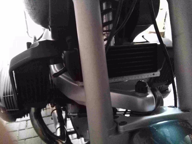

Gute Arbeit! Sieht prima aus, respekt.
Was für einen Ölkühler hast Du verwendet? Der sieht mir reichlich unterdimensioniert aus für die Lage! Und hast Du ein Ölthermometer um die Temperatur im Auge zu behalten?
Oliver
Oliver
Re: R1100R/R850R
ist ein GS-Kühler. Hab den zu Ostern auf 1600km getestet und kein Problem festgestellt. Hab kein Öltermo.
Denkt immer dran, die Rie Boxer sind Luftgekühlt. Das Öl ist nur eine Zusatzkühlung. Da gibt es sogar lösungen, bei denen man keinen Kühler verwendet sonder den Telelever durchströmt.
Re: R1100R/R850R
Ja was denn für ein GS-Kühler? 1100GS oder 1150GS? Sieht mir eher nach einem 1100er Kühler aus, denn der 1150erGS-Kühler war dicker und hatte eine höhere Kühlleistung (warum wohl?).
Ja von dieser Telelever-Lösung habe ich auch schon gehört. Aber ich würde in meinen Telelever keine Löcher bohren (oder bohren lassen). Das wäre mir zu sensibel, wenn man bedenkt, welche Kräfte auf das Teil einwirken.
Mach Dir mal ein Ölthermo dran, damit Du siehst, wie warm Dein Dampfer wird. Kann sicher nix schaden. Dann denkst Du wahrscheinlich auch anders über die Kühlung.

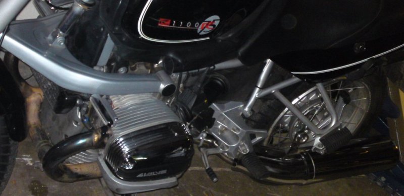

Re: R1100R/R850R

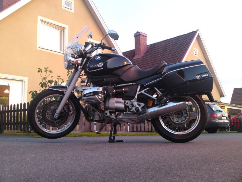

Das System ist jetzt komplett und klingt wunderbar. Freu mich schon auf den Frühlung. War Hier Ende November das letztmal eine Minirunde fahren.
- Angepasster Krümmer, Y-Rohr und R100R ESD. Der Sound ist super, fast besser als bei der R100R
- DSC06554_klein.jpg (104.47 KiB) 541 mal betrachtet
- Die Befestigung ist noch provisorisch und wird demnächst verfeinert.
- DSC06557_klein.jpg (80.33 KiB) 541 mal betrachtet

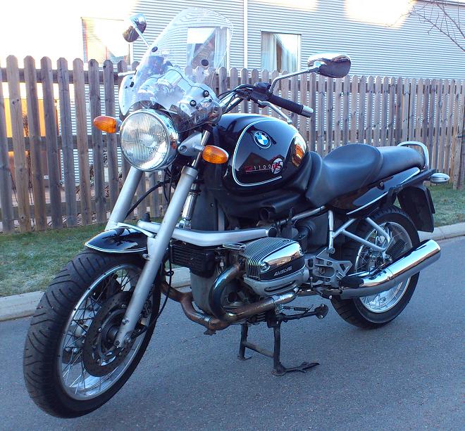

Re: R1100R/R850R

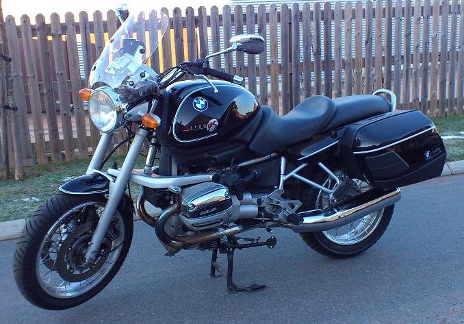

Nun ist der Krümmer dran und der ESD auch, der Kühler wird wohl dadurch auch entlastet, da die warmen Krümmerrohre nun weit entfernt liegen.
- DSC_0222_liten.JPG (83.22 KiB) 493 mal betrachtet
- DSC_0218_liten.JPG (105.9 KiB) 493 mal betrachtet

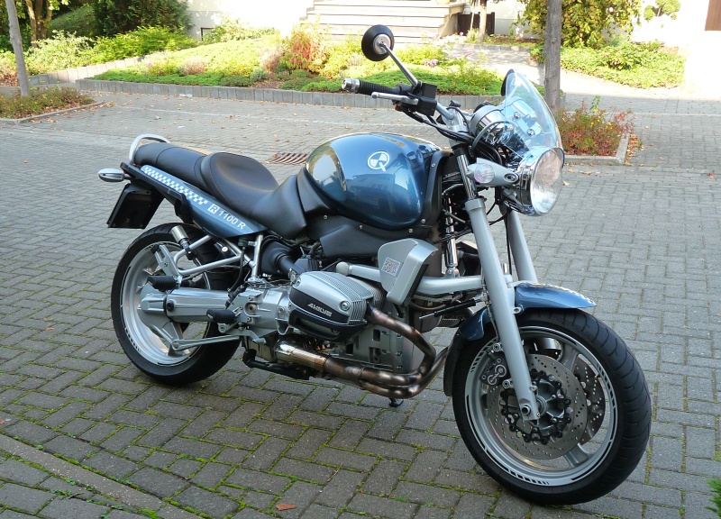

Ein wunderschönes Motorrad. Ich selbst bin mir ein wenig unschlüssig, ob ich die gelben Blinker störend oder gerade passend zum klassischen Look Deines Motorrades finde. Läßt Du sie bewußt gelb?
Re: R1100R/R850R
Die orangen blinker sind absichtlich so. Das einzige, was ich überlege, ist statt der Gabelmontierten, Ochsenaugen anzubringen, wie sie früher am Lenker waren. Danke für die Einlage, ich freu mich auch jeden Tag aufs neue, wenn ich in die Garage geh.
- ochsenauge.JPG (31.82 KiB) 447 mal betrachtet

Re: R1100R/R850R
Hallo wermland,
es ist alles schön klassisch, aber die Spiegel sollten auch klassisch sein (Rund).
Die Blinker würde ich so lassen wie sie sind.
Lars
Lars

Zur Zeit Arbeite ich daran die Ölkühler Links u. Rechts loszuwerden. Dazu hab ich mir einen Ölkühler der R1100RT in der Bucht besorgt.
Habe ich heute mal Probegehalten. Ehrlich gesagt ist mir im Moment schleierhaft wie das passen soll den unterhalb der Schwinge zu montieren und dazu noch in dieser höhe, ohne den Lenkungsdämpfer zu entfernen, (braucht man zwar nicht) aber gehört trotzdem numal zum Motorrad. Eine asymerische Montage unterhalb der Schwinge ist auf den 1. Blick möglich. Oberhalb wärs sicherlich besser, aber der ist so breit und dick das beim Lenkeinschlag die Standrohre gegen den Kühler schlagen.
Somit ist an eine Montage oberhalb der Standrohre nicht zu denken.
Weiß einer wie das hier gelöst worden ist, bzw. ist der Ölkühler der GS um einiges kleiner als der RT.
Vielen Dank für eure Antworten
ich bin Peter (Industriemeister Metall), bald 57 und habe mir nach dem die Kinder aus dem Haus sind bzw.versorgt sind,
wieder ein Motorrad geleistet. Geworden ist es eine grüne R850r aus 96. Bin sehr zufrieden damit, hab schon einiges Umgebaut
z.B. hinten neue kürzere Kennzeichenhalterung, Led-Blinker, GS-Strebe.

Hallo Peter,
den Umbau habe ich vor Jahren an der R850R gemacht.Sah gut aus. Über demTelelever. Die "fehlenden Ohren" erzeugten jedoch ein neues bis dato unbekanntes aerodynamisches Verhalten. Ab 120km/h hiess es Beine zusammen halten.
Die anschliessende Diskussion hier im Forum darüber war recht unterschiedlich. Von "gibt`s nicht" bis "so isses". Nach einigen hundert km wieder Rückbau. Leider ist der Bericht hier im Forum nicht mehr auffindbar. Wenn Interesse besteht sende ich Dir ein paar Bilder. Einfach Nachricht per PN

Hallo Richard,
hab deine Bilder https://www.bmw-bike-forum.info/viewtop ... 07#p547607
hier gefunden, ja sieht gut aus.
Aber der Kühler der RT ist ca. 50mm dick und passt somit nur max. ca. 15mm oberhalb des Telelevers. (siehe Bild)
Ich vermute mal das dein verbauter Kühler der GS nur ca. 40 mm Dick ist und somit höher über den Telelever geht.
Von daher hatte ich bereits gefragt ob jemand weis wie Dick und Lang der Ölkühler der GS ist.
Danke für die Hilfe
