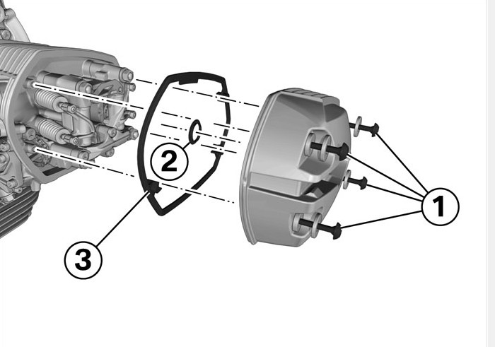

in erster Linie würde ich versuchen den zerkratzen Ventildeckel zu spachteln und neu zu lackieren. Sofern dort kein großes Loch reingerissen wurde, läßt sich dies relativ einfach und ohne 'Rückstände' erledigen und kostet fast nur die Lackierarbeit. Auch diese kann mit einer Spraydose aus dem Baumarkt selbst gemacht werden. Hält dauerhaft. Dann natürlich beide Ventildeckel, ... oder doch nicht? :wink:
Wie von Peter angedeutet, werden die Ventildeckelschrauben gerne zu fest angezogen. Macht die ersten paar mal nicht viel, aber irgendwann ist das Gewinde im Kopf abgenudelt. Auch dies läßt sich wieder beheben, muss aber nicht sein.
Persönlich würde mir nie einfallen diese Schrauben (10 Nm) mit einem Drehmomentschlüssel anzuziehen und ich habe dies auch noch nie von einem Mechnanikus in der Werkstatt gesehen. Leicht mit der Hand angedreht - und gut ist. Ebenso kann ich mir kaum vorstellen, wie jemand die Dichtung zerstören sollte. Selbst für Grobmotoriker nicht so einfach machbar.
Gerne vergessen bzw. nicht korrekt angesetzt wird der gleiche runde Gummidichtring in der Mitte (nummer 2 auf dem Bild). Das ist nicht so gut, also hier drauf achten, dass diese 'richtig' sitzt. Eigentlich selbsterklärend.
Das Bild stammt noch vom 'Altmodell'!

Ich hatte 2 Schrauben genannt, es sind aber wohl 4 Stück.
qtreiber
Beiträge: 2229
Re: Zylinderkopf Deckel selbst tauschen ...
#10 Beitrag von qtreiber »
bmw peter hat geschrieben: Ich hatte 2 Schrauben genannt, es sind aber wohl 4 Stück.
vielleicht Modellabhängig?

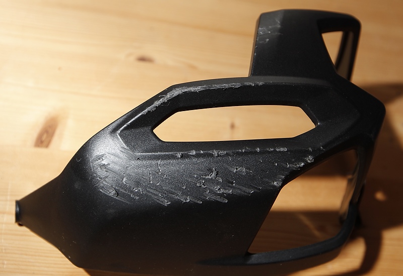

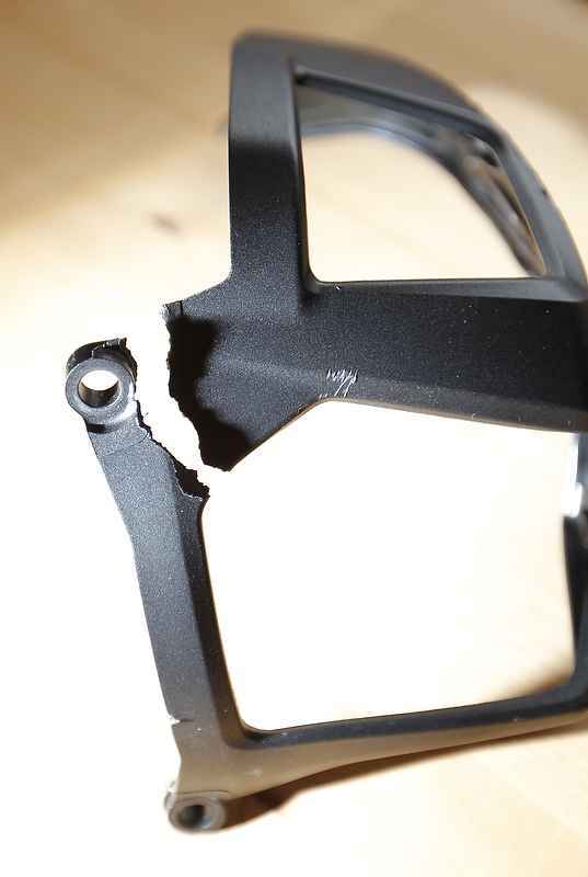

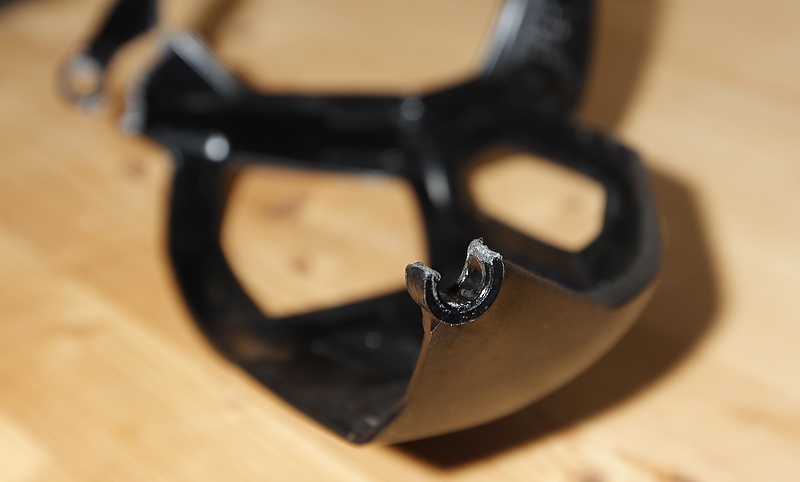

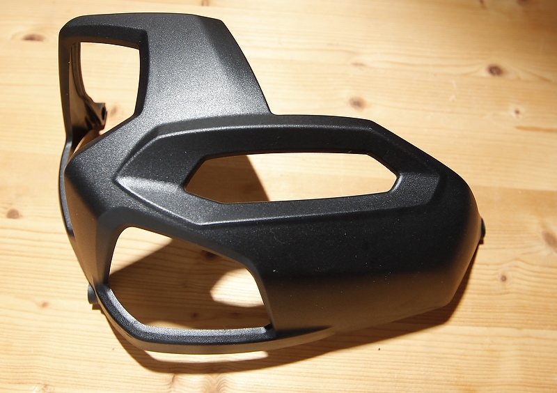

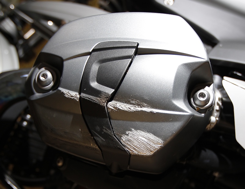

ich hab da mal ein paar bilder gemacht von dem ganzen übel .....
besonders für nordstern der beweis wieviel dieses plastikding aushält....
Der Zylinderschutz vom :) hält maximal wenn die maschine auf weichem untergrund wie rasen gerade umfällt ...
Bei einer Wende weggerutscht bei ca 3kmH ( also seitlicher bewegungskraft auf den schutz ) bricht das teil nachdem es angekratzt
ist einfach auseinander und der zylinderkopfdeckel wird trotzdem zerkratzt ....
das nenne ich mal waren placebo schutz für 90€/stk ( Preis beim :) )
seht selbst :

und noch zwei :
flowchee
Beiträge: 26
Registriert: 6. Juli 2011, 06:22
Mopped(s): R1200 GS LC
Wohnort: bei HH
#17 Beitrag von flowchee »
das letzte bild ist die rechte seite, die natürlich noch heile ist ....
aber ich hab sie gleich abgebaut ... bringt ja eh nix und sieht auch noch S-----e aus !

auf jeden Fall zu selten und zu wenig Schutz ... und ist dafür zu teuer. Im Schadensfall lieber einen anderen (neu/gebraucht) Ventildeckel kaufen. Aus meiner Sicht!
flowchee hat geschrieben:... und sieht auch noch ****** aus !
stimme dir grundsätzlich zu, auch wenn es noch 'häßlichere' Zubehörteile gibt. Trotzdem 'Geschmacksache'.
Nach meinem ersten Ableger habe ich sofort die kurzfristig und einmalig getesten Plastikschützer verschenkt. Der beschädigte war nur an einer Stelle gebrochen und ansonsten stark angeschmiergelt. Dafür aber der Deckel darunter stärker beschädigt. :evil:
