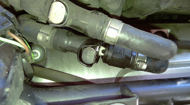

Bei meiner letzten Vorbereitungsfahrt auf die Italienreise nächste Woche ist mir zunächst Benzingeruch aufgefallen der sich kurz verflüchtigte und dann bei langsamer Fahrt wieder auftrat. Nach ca. 30 km, als ich meine MÜ abstellte und bei abgeschaltetem Motor überprüfte zunächst nichts auffälliges. Bei erneutem Starten des Motors sprudelte plötzlich Benzin us der rechten Verkleidung. Nch Abbau war Übeltäter schnell erkannt, eine der beiden Schlauchkupplungen war am Vaterstück an der Nut in die die Klemmschelle einrastet gebrochen. Weiterfahrt unmöglich, glücklicher Weise Maschine bei Bekanntem untergestellt und mit dessen Auto am nächsten Tag zum :) . Interessanter Weise ist das Ersatzteil jetzt aus Metall und nicht mehr Kunststoff und scheint wohl auch bei anderen LT zu Defekten geführt zu haben. Nach der Erfahrung kann ich nur jedem raten, das Teil bei der nächsten Inspektion oder Überprüfung zu tauschen. Billigteil, das teuer werden kann, nicht auszudenken, wenn mir das bei der Fahrt zur Fähre oder sonstwo in Italien passiert wäre.

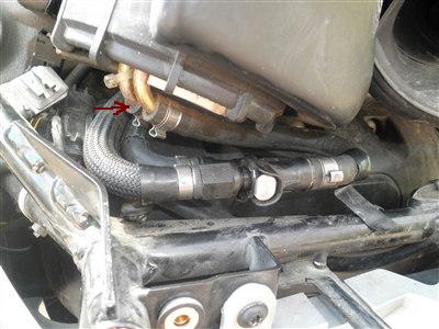

Ich habe dieselben Symtome wie der Paul bei seiner Lt. Habe heute das Seitenteil abgebaut bei den Schnellkupplungen war nichts festzustellen. Habe dann denn Mottor laufen lassen dann ist etwas Sprit bei der Schlauchschelle ausgetreten hat aber aber wider aufgehört nach kurzer warmlauffase anscheinend wenn sich das Material ausdehnt durch die Wärme wird es wider Dicht, werde Heute die Presschelle versuchen durch eine Schraubschelle ersetzen Und habe gleich die Schnekupplungen aus Metall bestellt der :) verlangt aber 23€ :(
Habe die Stelle mit Pfeil gekenzeichnet

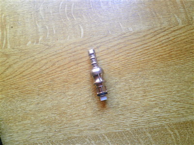

Hier das Kupplungsteil Orginal BMW ( Papateil) aus Edelstahl

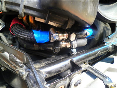

Im eingebauten Zustand

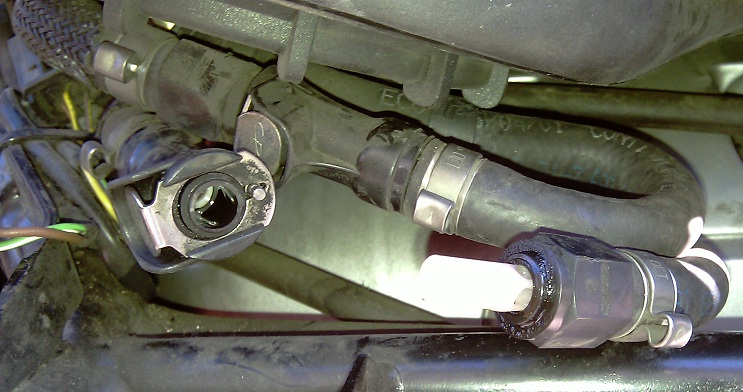

Hier die Kunststoffvariante im gebrochenen Zustand.
Bild 2: Das fehlende schwarze Stück vom Stecker steckt noch in der Buchse.
