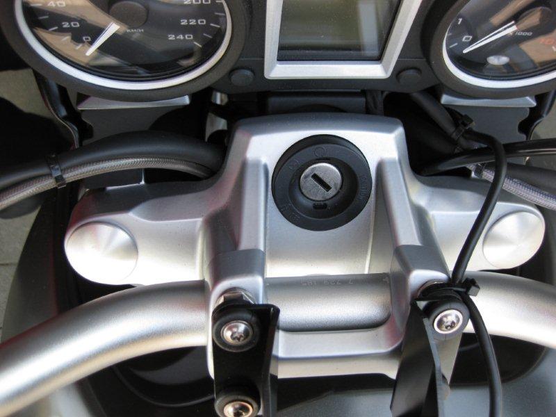

adrohe hat geschrieben:schadet es, wenn ich den zündschlüssel immer im zündschloß stecken lasse ?
oder kann ich das bedenkenlos drin stecken lassen
KLar kannst Du das! Klaut sich doch wesentlich leichter. :lol: :lol: :lol:

immer würde ich ihn nicht stecken lassen. da könnte ja sonst einer mit wegfahren, wenn du an der bratwurstbude stehst :D
nein, spaß beiseite. sicher meinst du in deienr gut abgeschlossenen garage. ich würde den schlüssel trotzdem abziehen. sicher ermüdet sonst mit der zeit der schließmechanismus, der den schlüsselschlitz nach herausnehmen des schlüssels gegen verschmutzung / regen schützt. zieh ihn doch ab und leg ihn auf die sitzbank? soviel zeit wird dich das im leben nicht kosten.
die erste inspektion wird nicht die welt sein. wer sich neben dem mopped auch gleich nen x5 dazukauft, dem wird es an der kohle für unterhalt wohl nicht mangeln... :roll:

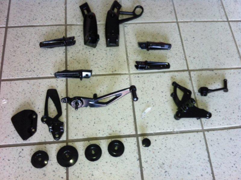

habe gestern meine fußrasten abgeholt
habe mir einen kompletten satz besorgt
und pulver-beschichten lassen
und habe mir von BOXER DISIGN ein paar kleinigkeiten kommen lassen
und diese auch pulver-beschichten lassen
hier die Teile

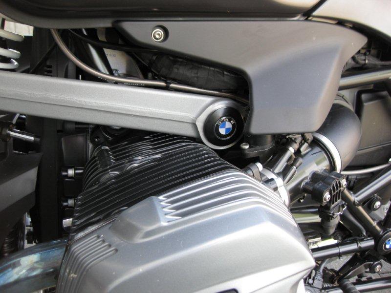

Gibt's als Set oder einzeln:
http://www.boxer-design.de/de/list.asp?ID=2
Ich hab die hier:
boxer design abdeckungen.jpg (11.13 KiB) 96 mal betrachtet

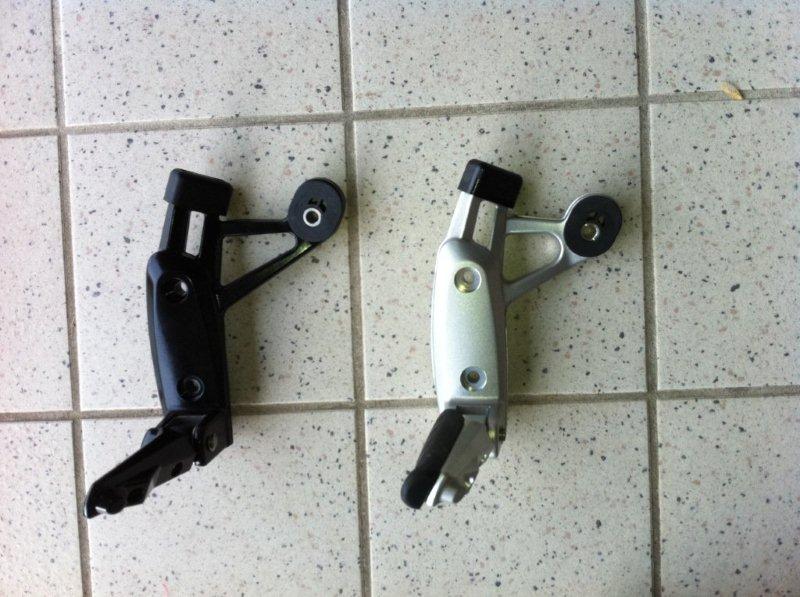

hab heute folgendes festgestellt
die hintere Fußraste.....links-seitig, wo der auspuff halter dran ist..............
ist etwas anders beim neuen modell
siehe fotos
der lochabstand ist um 15mm anders, kommt warscheinlich durch den verkürzten auspuff
schitt.......
hoffendlich passt das noch, sonst war das pulvern umsonst
silberne raste ab Bj. 2011
schwarze raste bis Bj. 2010

hier noch fotos
mit den geänderten lochabstand
ist auch optisch schon anders.....der auspuffhalter
hier alt.......bis Bj. 2010
hier neu........ab Bj.  2011

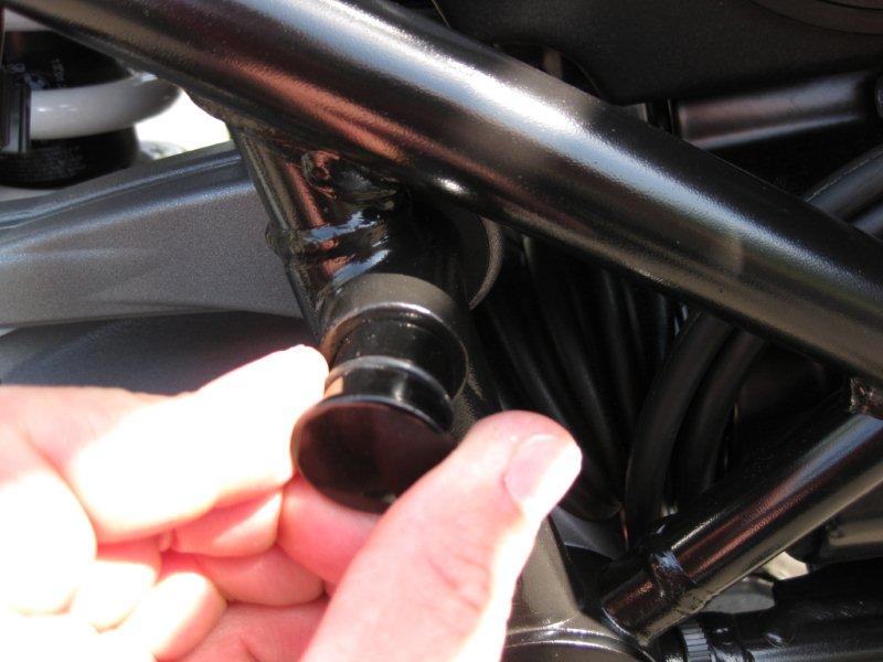

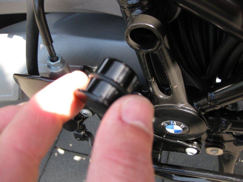

das nächste problem...........
hab von boxer design die abdeckkappen gekauft,
und schwarz pulvern lassen
das set wo auch ein rahmenstopfen dabei war
dieser rahmenstopfen passt an meiner 2011er nicht
schaut die bilder
oder kommt der stopfen wo anders hin, wenn ja wo ???
wie kommt das ??

hier noch eins
oder kommt der topfen wo anders hin ???

#93 Beitrag von adrohe »
ups
hab doch glatt das bilde vergessen...........................also, hier nochmal

bei mir gleiches Thema, bei der 2010er passt der Stopfen auch nicht. Erstens war er ca. 3mm zu lang. Und zweitens ist er im Durchmesser mit O-Ring zu groß. Also ohne Ring "viel" Spiel und mit Ring krieg ich ihn in nicht rein (uups, welche Wortwahl :lol: , ..., ich werd' mal nach nem dünneren O-Ring schaun...)
... Lt. Boxer-Design sollte er genau dort passen ... :?

Corsaro hat geschrieben:Hi,
naja.....
bei dir geht er wenigsten schonmal rein..........wenn auch ohne gummi
uups................was hab ich denn da für einen satz los gelassen ????? :D ??????
bei mir passt der durchmesser garnicht
der ist 3mm zu groß im durchmesser................vom metall gemessen, O-Ring nich einbezogen

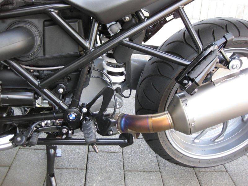

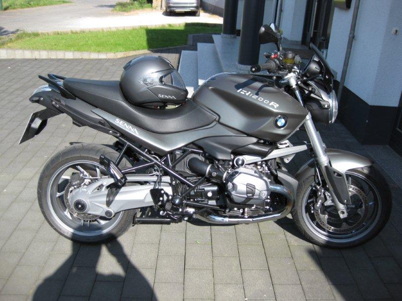

so
hier ein paar fotos von den schwarzen Fußrasten
adrohe
Beiträge: 90
Registriert: 24. Januar 2011, 13:19
Mopped(s): R1200R und viele andere
Wohnort: in der grünen Hölle
Re: meine RRRRRR in rauchgrau
#97 Beitrag von adrohe »
und noch welche
so gefällt sie mir

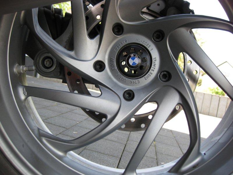

#99 Beitrag von adrohe »
und noch ein paar kleinigkeiten
kappen für gabel
und nabe
