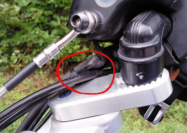

Soo, die Wunderliche LE ist montiert;
hat auch soweit alles gepasst,
die Schrauben widerstrebten zwar etwas; .... aber mit Gewalt und Spucke ..... :D
das Gewinde ist also lang genug, die müssen imho nur den Absatz vom alten (kürzeren) Schraubenende "überwinden" :wink:
Aber leider:
die Kabel müssen so über die Erhöhung geführt werden, dass sie "flüssig" liegen (sonst hakt z.B. der Gasgriff), und dazu muß die gesamte Einheit etwas nach vorn gedreht werden!! :cry: :? :( (Blinkerschalter weiter unten, Spiegel zu weit vorn, etc .... naja, Gewöhnungssache :wink: )
siehe hier:
http://lh5.ggpht.com/_37NqZFG93so/TH_VE ... 0klein.jpg
also das scheint mir auch irgendwie noch net ganz ausgegoren .... :? :?:

Hallo Bubu,
die Kabel sind lang genug, du musst nur die rechte Verkleidung abbauen, dort hinter dem Lüfter liegt eine Kabelschlaufe, Kabelbinder lösen, alles rausziehen, alles neu verlegen und wieder befestigen.
MfG
Rainer

Hallo Rainer,
is schon klar; die Kabellänge ist nicht das Problem; :)
suboptimal ist nur die eckige Kabelführung, wenn man die rechte Armatureinheit nicht entsprechend (nach vorne) ausrichtet! :wink:
BG, Bubu
