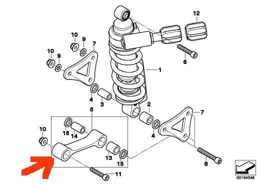

Ich denke es geht hier um das untere Gelenk mit den Nadellagern und Dreiecksplatten.
Aber auch diese sind inzwischen in den Wartungsplan aufgenommen.
Außerdem sind die an den 1300er Modellen etwas kräftiger geworden.
Quelle RealOEMThis part has been improved by BMW for the K1300 line.
It can be installed on the earlier K1200 bikes.
Also has improved bushings where necessary.

Genau darum ging es , die Nadellager gingen fest und bei wenigen (2) FällenTourenbiker hat geschrieben:Aber was ist daran so wichtig, daß das explizit auf dem Wartungsplan aufgeführt werden muß![]()
Die Schmierung des Doppelgelenks ist bei mir dann allerdings nicht aufgeführt.
ist der Knochen (im Bild Nr.5) ist gebrochen.
Dadurch sackte die Maschine nach unten, da keine Abstützung mehr da war.
Die eine Maschine (K12S) hatte schon über 100.000km ...

bei mir ist genau dieses Teil gebrochen und das Moped hat gerade mal was über 40 tkm.
Unangenehm ist, dass es Dir dabei die Fixierung des Hauptständers auf den Asphalt setzt und es das Moped in der Kurve aushebelt.
Es braucht viel Glück um dabei nicht zu stürtzen.

hi, habe meien k12s gerade von der 40.000 inspektion abgeholt (macht spass bei dem wetter... ) und es wurde, wie mein freundlicher sich ausdrückte "im rahmen einer rückrufaktion die derzeit läuft", eben jenes Teil kostenlos ausgetauscht.

betrifft das nur die 12er, die das Teil der 13er eingebaut bekommen,
oder ist das ein Neu entwickeltes Ersatzteil für beide ?

laut dem Schreiben von BMW handelt es sich sowohl um die 12er, als auch die 13er - also beide Modelle. Da lässt sich also vermuten, dass es um ein neues Teil geht und nicht wie von Dir angenommen um das Teil der 13er was in die 12er verbaut wird.
Betroffen sind die Modelle der Baujahre Oktober 2003 bis September 2010.
