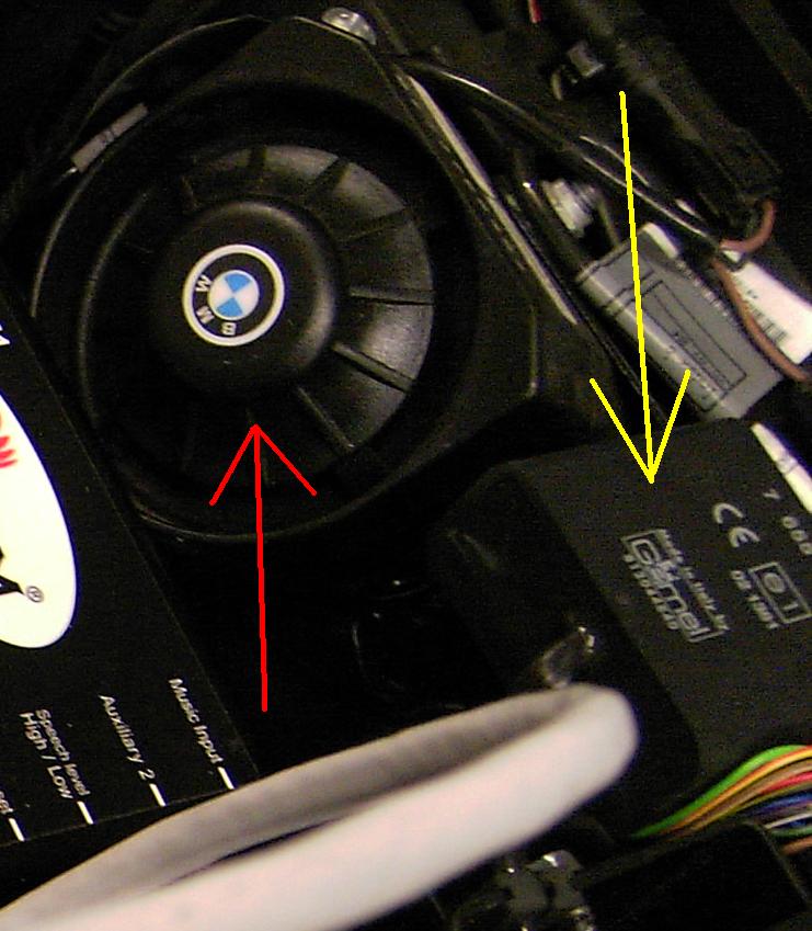

Ich habe viele viele Bilder von der LT nur die DWA ist nirgends richtig zu erkennen.
Der rote Pfeil weist auf die DWA mit dem Schallgeber. Der gelbe Pfeil ist ein Sensor für die DWA. Ich bin nicht sicher aber das sollte ein Beschleunigungssensor oder eine Neigungssensor sein. Das alles sitzt ganz ganz hinten unter dem Topcase.
blöde Fragen gibt es hier nicht höchstens mal blöde Antworten.

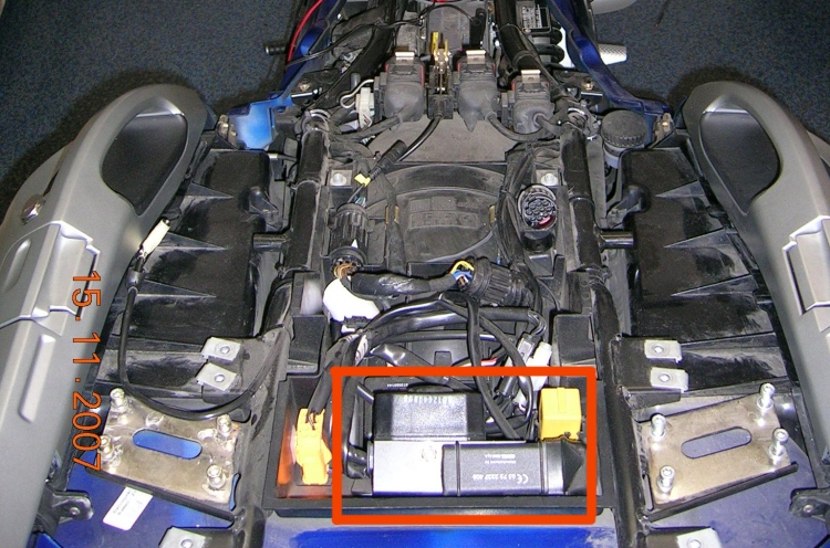

Hallo Gottfried,
dein Foto entspricht dem, was ich nach Demontage des Topcase vorgefunden habe:
Das grössere Teil im roten Rahmen links ist der Lautsprecher, welcher den Signalton bei Auslösen der DWA wiedergibt.
Hier ist der Übeltäter!
Das Geräusch kann nunmehr eindeutig aus besagtem Teil kommend identifiziert werden.
Die Frage ist nun, was ist der eigentliche Defekt? Welches Teil muss getauscht/repariert werden, ich könnte notfalls auch auf die DWA verzichten, aber ohne Not ungern.

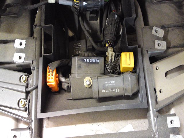

- Das Teil zwischen dem gelben und dem orangen Teil ist der Lautsprecher der DWA
