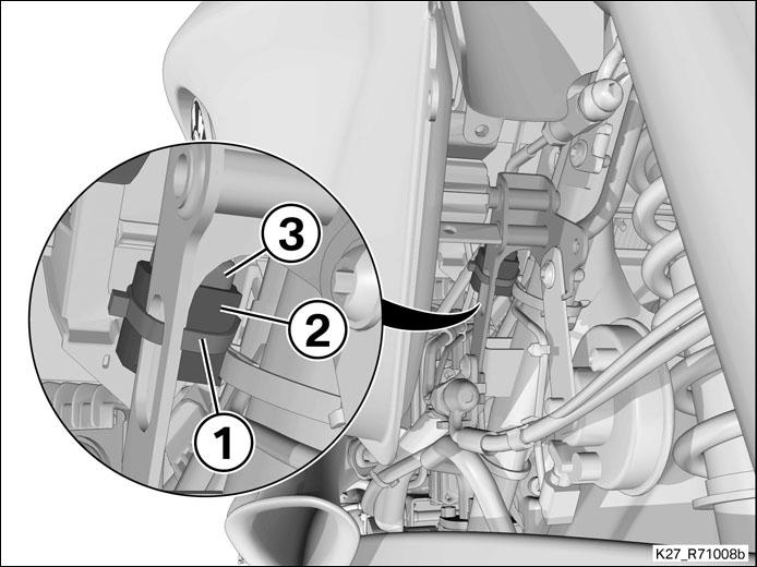

Also, wenn ich mich mal einmischen darf. Laut Werkstatthandbuch sitzt der Stecker direkt hinter den Tankhalter rechts(keine Ahnung wie man dieses Schwarze runde Teil nennt), aber leider kann ich da nix finden.
Gibt es da vielleicht ein Foto von jemandem....., oder muß ich doch den Tank herunternehmen.

Re: Zugang SZ-Stecker (Navi) - Tankdemontage oder nicht?
Die Plastikverkleidung vor dem Tank musst Du schon entfernen.
Achte mal darauf, wo im Bild die Hupe sitzt.
Ist da ein Copyright drauf?
Wenn ja, bitte löschen.

Danke, das hilft..
Wenn Du kein Navi von BMW hast, wäre mein Tipp die Nr. 3, aber nagele mich nicht darauf fest.

Ohne die Anleitung beim BMW Navihalter hätte ich den Stecker auch nicht gefunden
. Den hat BMW wirklich sehr gut versteckt. Die schwarze Plastikverkleidung muss man übrigens nicht unbedingt entfernen. Man kommt auch so gut an den Stecker ran wenn man ihn denn mal gefunden hat.

Bin jetzt auch stolzer Besitzer einer R1200R Bj. 11, aber sie steht leider noch unberührt beim Händler.
Hab mir das Zumo 660 zugelegt und suche nach Möglichkeiten für den Stromanschluß.
Mal ne Frage zu dem Bild von varoque:
Ist die Nr. 3 dann dieser CAN-Bus-Stecker oder ist dort ein anderer drunter.
Wenn sich dort der CAN-Bus-Stecker befindet reicht es doch aus, wenn ich mir z. B. von Touratech das Kabel http://shop.touratech.de/navigation/gps ... ersal.html
kaufe und mit den orginal Halter verbinde.
Gruß Aspi
Aspi hat geschrieben:Hab mir das Zumo 660 zugelegt und suche nach Möglichkeiten für den Stromanschluß.
Guckst du hier: > Zümo an R 1200 R
Ist mir mtl. alles Latte.
Hab den Kabelbaum des 660 komplett bis unter die Sitzbank verlegt, und dort eine Steckverbindung (Baas) zur Batterie hergestellt.
Wenn ich die Karre für länger abstelle, mache ich einfach kurz die Sitzbank auf und ziehe den Stecker.
Man muss nur darauf achten, dass man am Stecker zum Gerät hin die Kontakte vertauscht.
So kommt dann wieder + auf + und - auf - .
Funzt einwandfrei.
Ich habe den Stecker (wie der von Touratech) direkt beim Freundlichen für 13,43€ sofort bekommen und mit ein paar Kabelbindern fixiert. Kabelenden an eine USB-Steckdose angeschlossen (aus der Bucht) und daran das Navi. So spare ich mir auch den klobigen Stecker und kann alle Geräte mit USB-Anschluss anschließen (z.B. auch mal das Handy, klar nur wenn das Ladekabel dabei ist). Um an den Steckanschluss zu kommen, brauchte ich nur eine Taschenlampe und keine Demontage notwendig.
In der USB-Steckdose wird auch schon von 12 V auf die richtige Spannung reduziert. Das Ganze funktioniert bereits seit 1 Jahr problemlos, keine Batterie-Entladung oder Lösen des USB-Kabels.

Hi Leute auch ich habe mein Garmin an den oben genannten orginal BMW Stecken angeschlossen.
Einfach die Plastikabdeckung/Deckel abzien und den Stecken aufstecken. Fertig.
Funzt einwandfrei, wenn die Zündung abgeschaltet wird fragt mich das Garmin nach ca. 1 Minute ob ich auf den Akku umschalten möchte oder nicht.
Einfach genial.

Kann ich nur bestätigen:) Den Tank habe ich nur etwas angehoben um auf der Seite des Steckers, Fahrtrichtung rechts, den Kabelsalat unter die Sitzbank zu verlegen.
So habe ich unter der Sitzbank zusätzlich einen USB-Anschluss zum laden anderer Geräte.
