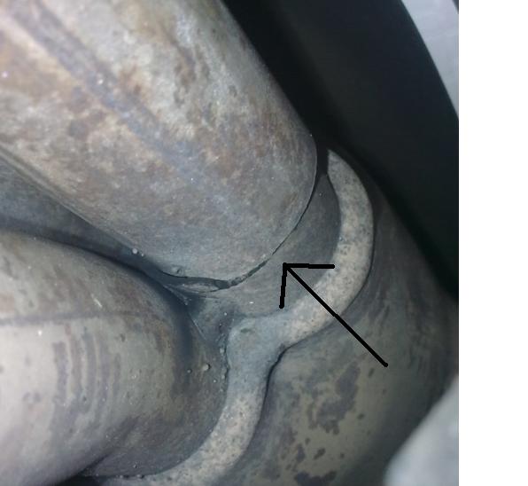

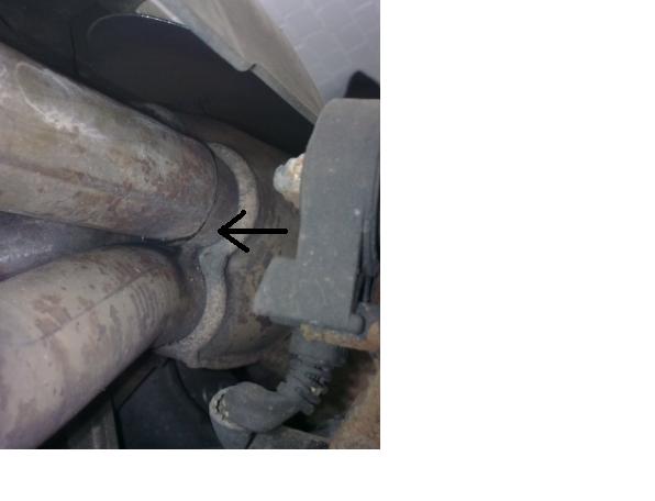

ich komme gerade von meiner Italientour wieder und musste beim Ankommen feststellen, dass sich ein sehr merkwürdiges Geräusch einstellte. Es kam aus der Motorgegend. Irgendetwas vibrierte sehr seltsam. Nachdem ich mich mal unters Motorrad gelegt hatte und überall mal dran gewackelt habe, fand ich das Problem.
Wie ihr den Bildern entnehmen könnt, handelt es sich um einen Riss in dem Rohr, welches zum Motor geht.
Muss dieses jetzt ausgetauscht werden, soll ich meinen Händler kontaktieren, kann man damit noch weiterfahren etc.
Wäre super, wenn ihr einen technischen Laien wie mich mal in Kenntnis setzen könntet, wie das weitere Procedere aussehen sollte.

So weit das ich den Schaden auf dem Bild zu erkennen ist es der Ausbuff das ist hier glaub ich schon öftters besprochen worden mußt mal die suchfunktion benutzen. Wenn du aber noch Gewährleistung auf der Dicken hast würde ich erst beim Händler nachfragen was da möglich ist
Soweit ich weiß ist der Auspuff aus VA Stahl ich weiß aber nicht ob er am Sammler auch aus Edelstahl ist das läst sich normalerweise im ausgebautem Zustand recht gut Schweißen in einer Fachwerkstadt (Schlosserei oder KFZ Werkstadt)

Hi Patrick,
sach mal was zum Baujahr!
Bei den älteren Modellen ist das öfters passiert. Bei den neuen Modellen hat BMW eine zusätzliche Halterung zur Stabilisierung spendiert.
Ein Weiterfahren ist kein Problem aber ja nicht die Lösung. Ich habe meinen Auspuff an der Stelle neu verschweißt. Hält seit ca. 100.000 km.
Zum Schweißen muss der Auspuff auf jedem Fall ausgebaut werden weil die Schweißströme die Elektronik schädigen können.

danke für die schnellen Antworten.
Meine LT ist Baujahr 99
