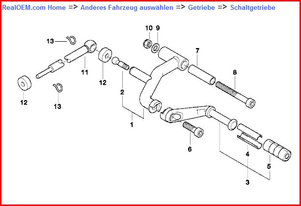

nun habe ich noch das problem und kann nicht runterschalten, es ist noch immer der 6 gang drin, hat da noch jemand eine idee???
kann mir jemand da was zum schaltgestänge schreiben, wie es aufgebaut ist, Zeichnungen oder bilder wie es normal aussieht

Wenn's hilft.

Recht schöööööööönen Dank BMW Peter es ist echt hilfreichbmw peter hat geschrieben:Wenn's hilft.
