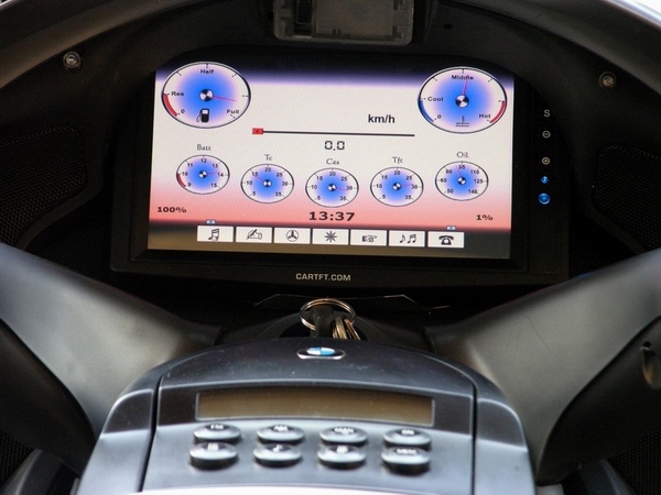

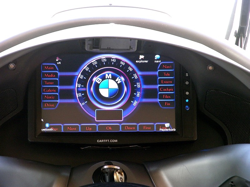

Hallo Leute, hier mal ein vorab Bild, von meinem PC in der LT. Ist noch nix besonderes, so richtig fertig hoffe ich im nächsten Winter zu sein. Im Display ist alles ablesbar, was vorher auch da war, incl. Navi, Mediaplayer, Bildbetrachter usw. Bin selber gespannt wie es sein wird zur nächsten Saison.
Gruss Sunny
Gruss Sunny
- BMW Tacho 1.jpg (184.48 KiB) 848 mal betrachtet
- bmw pc3.jpg (153.05 KiB) 848 mal betrachtet

Nun das ganze steckt noch in der Entwicklung, zumin. von meiner Seite. Aber wird schon......
Viel Arbeit vom Aussehen bis zur Funktion, aber macht Spaß man sieht jedesmal mehr wie es wächst..
gruss Sunny

Re: PC in der LT
Guten Morgen
also der TÜV will natürlich einen Tacho mit E-Zeichen haben und das im Sichtfeld. Zum einen ist mein 'Tacho NOCH untendrunter, (ändert sich im Winter) dann bekommt die Maschine auch einen kleinen Tacho an die Seite unter einer Abdeckung die aber sofort umgedreht werden kann und somit ein Tacho da steht - nur für alle Fälle -
Die Skins können ganz individuell gestaltet werden, mit jedem Logo oder Ansicht oder, oder......
Mengenrabatt? beim TÜV? oder wie meinst du das? Hätte ich im Vorfeld gewusst wie Teuer und aufwendig das ganze ist, hätte ich es mir überlegt, aber nun ist es zu Spät. Bereuen tu ich es auf jedenfall nicht. (Würde es wieder tun).
Viel Spaß an so einem schönen Tag, werde nach und nach mal neue Bilder reinstellen.
Gruss Sunny
Gruss Sunny

Hallo Leute, irgendwie glaube ich, habe ich heute morgen meine Antwort sonst wohin geschrieben, mal sehen ob ich nochmal alles zusammen bringe:
Also es ist ein kleiner kompakter PC 4 x 400er mit einem intelligenten Netzteil das Windos auf Knopfdruck runterfährt oder in Standbye gehen läßt. Mit einem 8Zoll Touchdisplay, was nächsten Winter ganz hinten rein eingebaut wird. einige Befehle gehen über Tastaturabgriffe die ich mit Schaltern belegt habe und auch meine Originalschalter am Lenker verwendet habe. (Lautstärke, nächstes Lied herzoomen wegzoomen abschalten usw.) Der PC sitzt dort wo eigentlich das Radio ist, passt perfekt rein. Im PC sind ein Navi (Garmin) drin, Telefonabfrage mit Telefonbuch und der Mediaplayer. Ein Verstärker sorgt für den Klang auf die Boxen. Das ganze kann auch über Bluetooth am Helm mitgehört werden. Zur Zeit bin ich dran event. eine W-Lan Netzverbindung aufzubauen, für das mitfahrende Bike, na mal sehen ob es klappt.

So nun weiter im Text, habe nun das Bluetooth adapter (also eingang Analog ausgang digital(bluetooth)) eingebaut nun geht der CB funk auch darüber, genial sache das ganze
bis auf weiters
baba sunny
naja nicht jeder der ne LT fährt muss das haben, es gibt einige die finden es toll einige die finden es cool"willauchhaben" und einige die sind ....naja egal
ich habe nur nach der Lautstärkeregelung gefragt dann kam das ganze in die Gänge. aber egal ich weiss was ich will, ich weiss was ich brauch - was andere tun ist mir.......
bis auf weiters
baba sunny

Hallo Leute, hiermal wieder ein neuer Bericht vom PC. Einige finden es überflüssig, aber egal, ist ja meins, grins.
Nun sind Fühler hinzu gekommen um Öl Wasser Aussentemp. und Topcasetemp. abzulesen. Da ich viel mit dem Bike beim Einkaufen bin (am Bodensee, Fisch und Obst) ist es manchmal sehr sinnvoll zu wissen wie warm es hinten drin ist. Das Layout vom PC ändert sich auch ständig (habe noch keines gefunden, was mich auf Dauer anspricht, aber das wird noch).
Alles weiter wird sich zeigen, bin immer noch begeistert und zufrieden.
Gruss Sunny
Gruss Sunny
