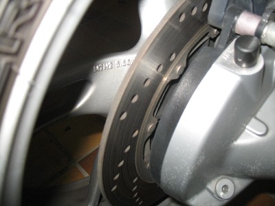

Hallo Michael, komme gerade aus der Garage :roll: habe die Felge inspiziert und konnte nirgends eine Einstanzung oder Nummer sehen :cry: darauf hin habe ich nochmal genauer mit der Taschenlampe geleuchtet.. Nichts gefunden.. In den Papieren und im Brief steht auch nichts von der Felgengröße.. Wo bitte ist der Trick?

Kein Trick.
rechte Seite hinter der Bremsscheibe an den Speichen
musst halt das Rad drehen bis die Größe kommt, sind mehr Sachen drauf.
Auf einer Speiche steht drauf, " MTH2 5.50 X 17 " beim 180er Reifen:wink:

Michael (GF)
Beiträge: 6065
Wohnort: Meine (LK Gifhorn)
Re: Z6 Interact mit Zusatz (C) ? !
#11 Beitrag von Michael (GF) »
Danke Mike...meine Dicke ist nämlich gerade mein :D meines geringsten Mißtrauens.
Rein optisch kann man es auch so hilfsweise feststellen:
Die Radbolzen sind bei der 5.50er Felge komplett im Loch versenkt, bei der 5.00er Felge schauen sie ein wenig heraus.
