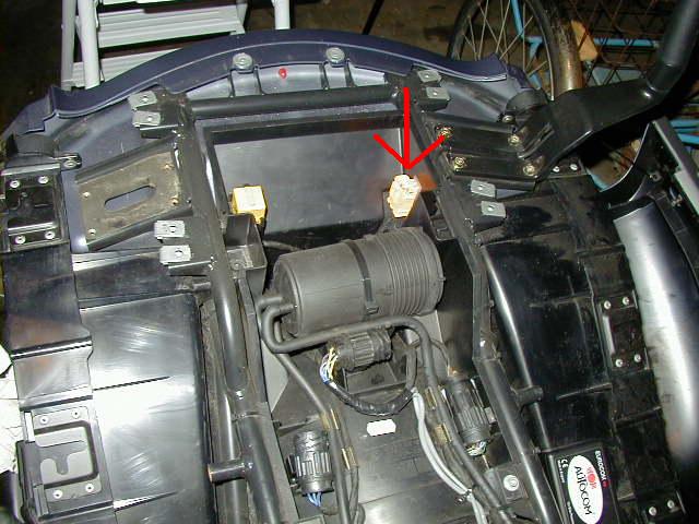

Hallo und Grüß Gott zusammen.
Ich habe mir bei Ebay eine DWA (Diebstahlwarnanlage) ersteigert.
Heute ist das Teil gekommen, aber ich sehe viele Stecker, habe aber keine Ahnung wo diese gesteckt werden sollen. :roll:
Das Set besteht aus, einem Halter, eine Sirene, ein Neigungssensor, ein Empfänger, 2 Handsender und ein verschlossener Umschlag mit dem Code.
Nun bin ich mir nicht ganz sicher, ob da nicht noch ein Teil fehlt. Denn irgendwo müssen ja diese ganzen Stecker gesteckt werden.
Habe heute auch den Sozius-Sitz sowie das Topcase demontiert, aber da sehe ich nur, wo die Halterung eingebaut werden soll und wo der Programmierstecker liegt.
Wäre nett, wenn mir jemand weiterhelfen könnte, evt. wenn auch jemand eine Einbauanleitung hätte.
Erst einmal Danke. :wink:
Gruß Gerd

Hi Gerd,
es sollte ein Steckverbinder ohne Gegenstück im hinteren Bereich vorhanden sein. An diesem Stecker kommt der Hauptstecker der DWA ran. In diesem Stecker ist die Versorgung, Blinker und usw. dran.
Kompessor für Hupe.JPG (62.33 KiB) 422 mal betrachtet
Was da sonst noch so drankommt kann ich nicht sagen. Da war ich noch nicht bei.

Hallo Dieter,
herzlichen dank für deine rasche Antwort.
Ich weiß jetzt auch, was mir noch zu meinem noch "Glück" fehlt.
Der Kabelbaum, er war bei der Auktion nicht dabei, so werde ich wohl zum :D gehen
und mir einen besorgen müssen.
Die Steckverbindung habe ich gesehen, sie liegt hinten links und hat 4 Kabel.
Dort wird dann wohl der fehlende Kabelbaum angeschlossen. :shock:
Na ja, jetzt fahre ich erst einmal in den Schwarzwald und wenn ich wieder komme, kümmer ich mich weiter darum.
Gruß Gerd

Hallo Gerd,
Ich will dich ja nicht abschrecken , aber mit dem Einbau ist das so eine Sache für sich.
Du mußt auch noch an die Elektronik-Box unterm Tank (Wegfahrsperre usw).
Ich hatte dem Dieter mal meine Einbauanleitung zukommen lassen - schon mal im Wiki gesucht?
viel Spaß beim schrauben -
