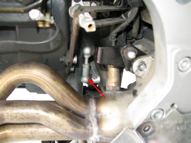

Re: schalthebel--verstellbar???????
Der Schalthebel am Getriebe ist in der Tat schwer zugänglich. Auch dürfte die Verzahnung zu grob sein um vom Fußhebel die Gewünschte Stellung zu erhalten.PS hat geschrieben:Der beschriebene Schalthebel am Getriebe sitzt auf der verzahnten Schaltwelle. Lösen und nach gewünschter Lage des Fußschalthebels neu positionieren. Nur weiß ich leider nicht, ob man ohne Probleme an den Getriebeschalthebel heran kommt. So müsste nicht extra die Fußrastenplatte und das Schaltgestänge gelöst werden. Wäre ja viel einfacher
Aber über das Gestänge gibt es genug Kugelköpfe die man verstellen kann. So sollte es eigendlich gehen. Ich habe mal ein Bild angefügt das eins der drei Gestänge zeigt.
Rechts neben dem Pfeil ist der Hebel am Getriebe zu erkennen.
Du Schalthebelverlängerung von der Bucht verlängern nur den Teil wo ich mit dem Fuß den Hebel berühre. Das dürfte in diesem Fall nichts nützen.

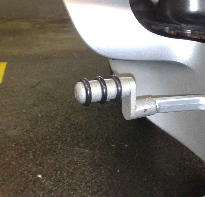

fertigstellungsmeldung-so schauts aus !! grüsse lt-austria-mario
Sieht sehr professionell aus. Du bist ein richtiger Künstler. Aus welchem Material ist das gefertigt?
hy gottfried ! ist aus nirostahl, auf dem vorhandenen schalthebel wurde ein gewinde angebracht, der neuteil draufgeschraubt und mit splint und gewindesicherung verbaut. funzt suuuuper--die passstrassenangst ist vergangenheit !!
