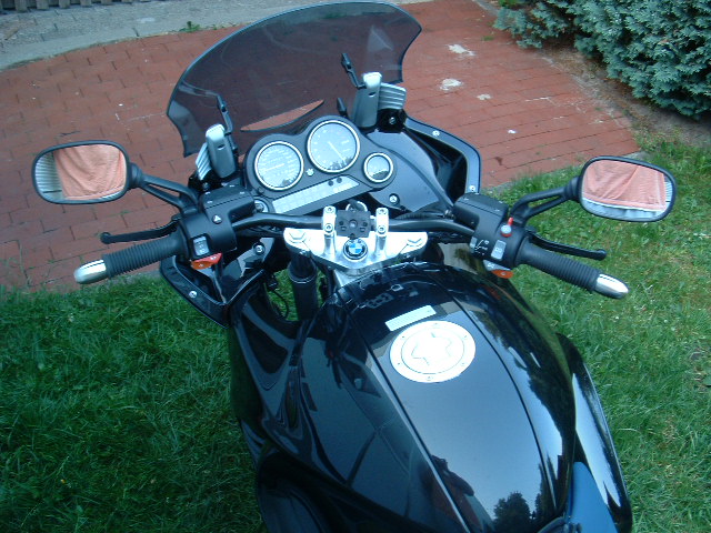

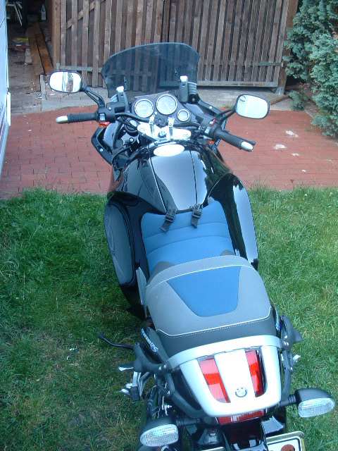

bin mit meinem Super-Bikelenker-Umbau so gut wie fertig.
Wer aus dem Norden ( Ostfriesland Nähe Papenburg ) kommt und mal probesitzen möchte, kann sich mit mir in Verbindung setzen.
Versuche Bilder anzuhängen.
Gruß Wilfried
Gruß Wilfried
- DSCF0203.JPG (121.16 KiB) 102 mal betrachtet
- DSCF0204.JPG (121.17 KiB) 102 mal betrachtet
Und das der Asphalt euch nie verläßt unter den Pneus!!!!!!!!!!!!!!!!!!!!!!!1

Wilfried, da sehe ich aber echt schwarz! Ach so, das liegt an der Farbe.
Oh, sorry....
Sieht gut aus, der Gesundheitslenker in dieser Farbe. Wie ist es denn mit den Blinkerschaltern? Stehen die am Tank an?

Re: Probesitzen Superbike-Lenker
habe 55 mm Abstandsstücke und einen Lenkanschlag verbaut. Somit ist ein Anschlagen an dem Tank nicht mehr möglich.
Gruß Wilfried
Gruß Wilfried

Eben fertig geworden. Lucas Gabelbrücke (Austausch-, keine Ausatzgabelbrücke). LSL Lenker. Stahlflexleitungen.
Einfach toll wie sie sich jetzt fährt.
