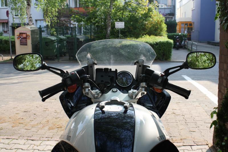

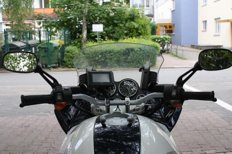

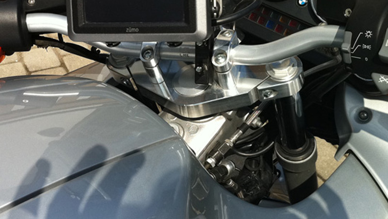

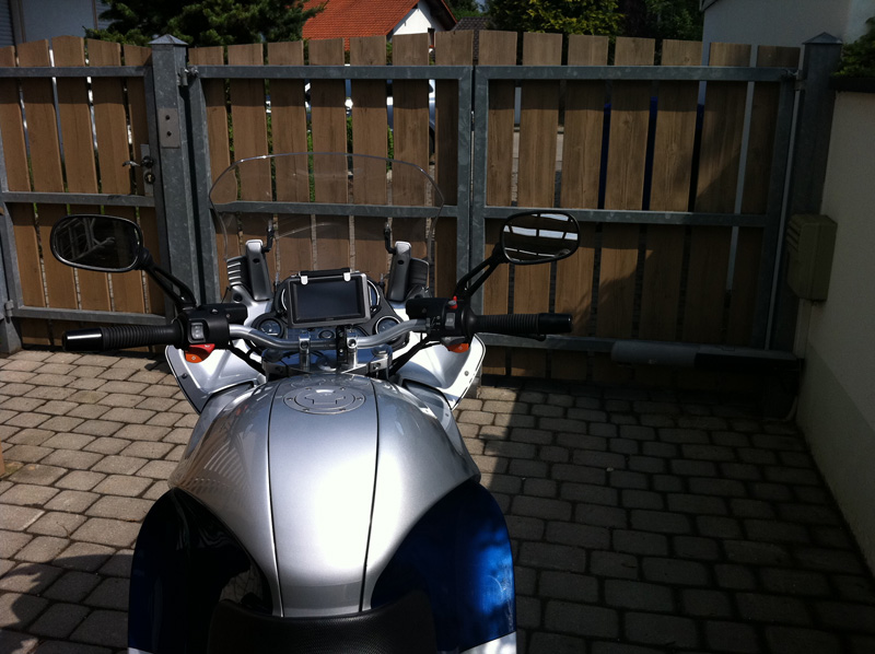

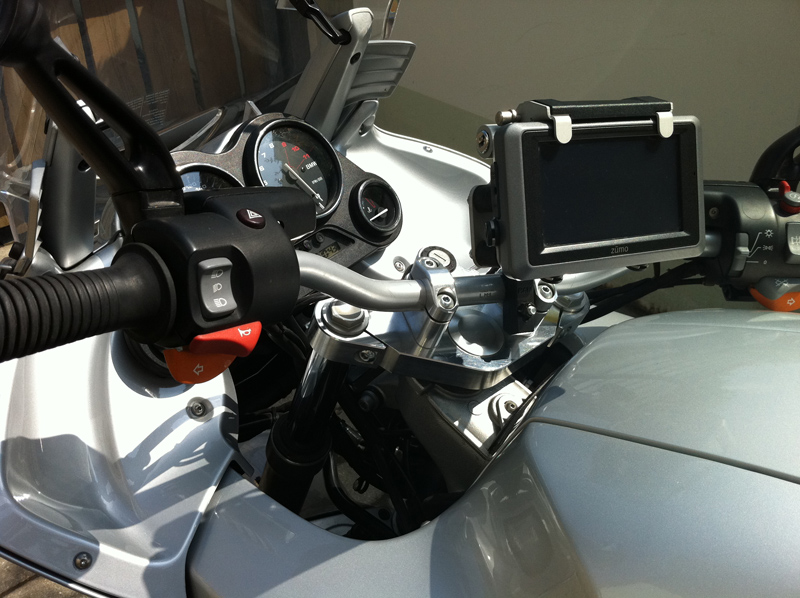

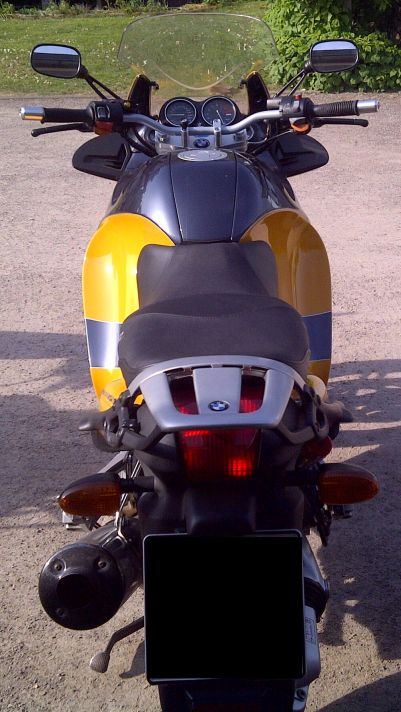

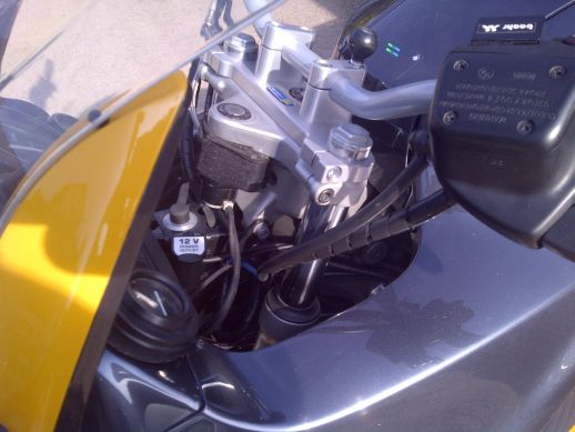

Hallo RS Gemeinde,
ich habe heute meine Dicke wieder abgeholt.
Neu: 2-teilige LSL Aufsatz-Gabelbrücke, LSL Superbikelenker, Stahlflex Bremsleitung.
hatte Vorher eine 3cm Erhöhung von MV montiert
Der Spass hat zwar inkl. Einbau fast 700,- Euros gekostet, aber ich denke es hat sich gelohnt.
Super Sitzposition ,gutes Handling und die Lösung der Navihalterung auch sehr gut
Ob sich damit auch das Problem mit den "eingeschlafenen" Händen bei längeren Touren erledigt haben
wird sich bald herausstellen.
Hier die Vorher / Nachher Fotos

na das sieht ja super aus.
hatte am Sonntag auch das Problem das meine rechte Hand und auch der ganze unter Arm während einer längeren Tour schmerzte.
so wie das auf den beiden Bildern aussieht, komm ich mit dem SBL näher zum Fahrer und auch aufrechter als mit den Lenkererhöhungen von MV.
Gibt es noch weitere Bilder mit SBL? Gerne auch per mail.

Na ja Wucher oder nicht........
die kleine Lenkererhöhung (3cm) von MV kostet auch schon über 140,- Euro
siehe hier http://www.mv-motorrad.de/lshop,showdet ... .0018,.htm
und die muss auch eingebaut werden
Ich habe jetzt netto 158,82 für die Gabelbrücke und 71,39 für den Lenker bezahlt
& 333,90 für den Einbau denn der ist nicht ohne : Bremsleitung tauschen, Kabel teilweise anders verlegen und befestigen,
Kabel für Griffheizung muss verlängert werden denn die wird durch eine Öffnung in der Mitte des Lenkers gezogen.
Dann noch einige Euros für Kleinteile, Bremsflüssigkeit, usw.
Ich wollte das alles bewusst nicht selber machen, also hab ich die Maschine abgegeben und bin in Urlaub geflogen und
dann wieder abgeholt.
Ach ja die TÜV Abnahme nochmals 53.- Euro
Totalkosten 752,- Euro man gönnt sich ja sonst nix

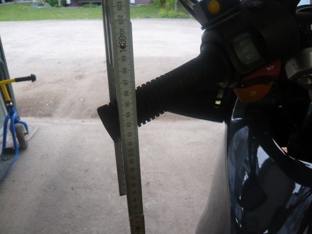

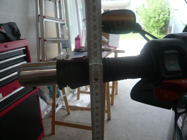

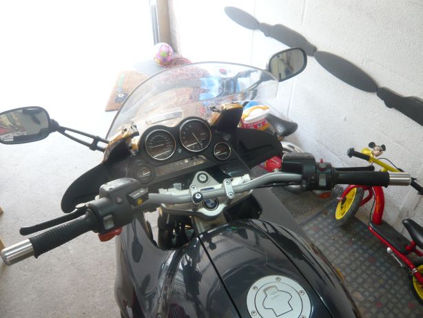

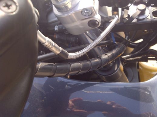

Stimme Helmi zu. Der Aufwand ist schon nicht ohne.
Habe mein zu Ostern selbst umgebaut und habe da schon ein paar Stunden gebraucht.
Habe auch die Kabel der Heizgriffe verlängert, allerdings wie beim Original an den Armaturen herausgeführt. So stehts in de LSL Lenker Anbau Anleitung (Lenker LM01). Mann muss (und darf) nur dafür die Bohrungen selbst machen. So habe ich die alle Zuleitungen weiterhin zusammengefasst.
Probleme hatte ich hier in NRW nur mit der Dekra /TÜV. In meiner unwissenheit bin ich erst zur Dekra gefahren, weil ich dachte, die dürfen das auch.
Leider aber nur für die Gabelbrücke (Spiegler/ABM bei mir), nicht aber für den Lenker da dies eine Einzelabnahme ist. Das geht nur beim TÜV hier in NRW
Habe übrigens die Wunderlich Lenkererhöung übrig, ohne den Bremsschlauch. Gebe ich gern bei Interesse ab. (Will ich nix für haben, der Interessent kann aber gern einen kleinen Betrag für wohltätige Zwecke seiner Wahl spenden
Hier noch ein paar Bilder von meinem Umbau. Die Fotos mit Zollstock sind auf dem Seitenständer gemacht worden. Lenkerstellung geradeaus. Ist nicht sehe exakt...
Zu dem Höhengewinn, der mehr ausmacht als ich dachte, muss man natürlich auch die veränderten Werte in der Breite und Tiefe (zum Fahrer) hin berücksichtigen.

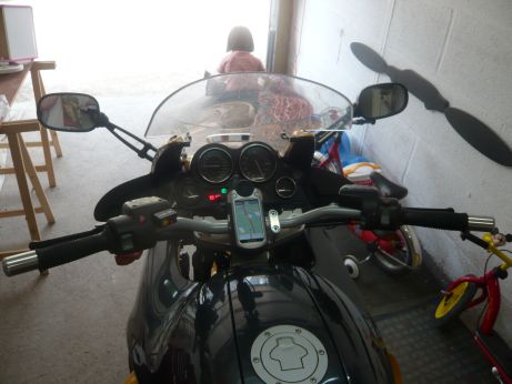

... was mich noch interessieren würde @Claus: wieso hast du lenkerendengewichte dran, muß das so? sieht irgendwie.... nicht so schön aus
- Claus_RS
- Beiträge: 82
- Registriert: 19. Juli 2006, 21:01
- Mopped(s): R1200GS/K1200RS/Suzi GSX750
- Wohnort: Recklinghausen/Ruhrpott
Re: Superbikelenker
Also mir gefällt es so
Ist halt alles Geschmackssache
Das Foto ist auch nicht das beste.
Neben dem gefallen habe ich so auch noch den Lenker etwas breiter, beim gleichmäßige Kurvenswing. Finde ich auch recht angenehm.
Ev. gefällt Dir das hier ja etwas besser??

Die Lenkerendgewichte sollen dir auch die Vibrationen nehmen.Ausserdem.finde ich hast du auch gleich einen Harmonischen abschluss.

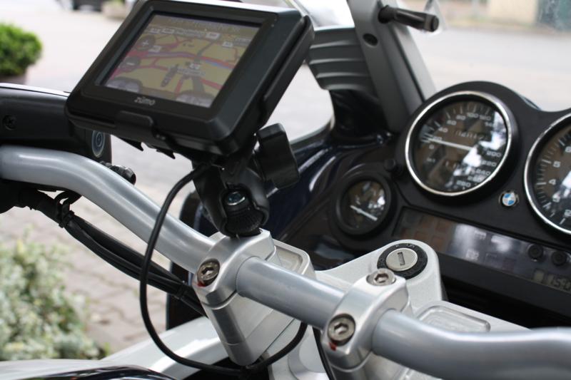

Nochmal zurück zum Lenker Umbau:
Hatte nach der ganzen Kabelage und Bastelei überlegt, wie ich (für mich) am besten die Kabel zusammen binde.
Wollte hier keine Kabelbinder nehmen, falls es Probleme gibt, oder was geändert werden soll.
Probleme hatte ich auch mit einem Kurzschluss in der Griffheizung, hat sich also für mich bewährt.
Habe mich deshalb für "Kabelorgnisiere" aus dem Baumarkt entschieden. Hatte sie auch schon vorher benutzt um dir Kabel für's Funk und dem Strom für's navi unter dem Tank etwas zu schützen.
Finde, es sieht auch etwas zusammenhängender und einheitlicher aus, als die Kabelbinder.
Anregungen sind gern willkommen
Der edle Spender hat sich für eine Spende zu Gunsten der Kinderkrebshilfe des Hanse Jamboree.
Das finde ich Klasse!!
Danke dafür!
Ev. Kannst Du ja noch einen Link angeben, mit Infos zu der Organisation.

Unterschied zum Claus ist beim Stefan seiner Ausführung: Es sind keine Lenkerendengewichte dran.
Müssen diese sein?
Finde die Ausführung ohne etwas schöner.
Bei einigen Umbauten werden die gleich mit angeboten.
Oder kommt es jeweils auf den lenker an?
Müssen diese sein?

Wenn mans machen lässt oder gar selber kann, muss ja nicht unbedingt ne Aufsatz-GB sein:
LG
Sepp
http://www.stahlflex-center.de/index.html

Hier sieht man es gut:
LG
Sepp
LG
Sepp

Und Lenker enden kannst Du auch weg lassen.
Oder später 'dran machen, wenn doch gewünscht
