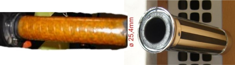

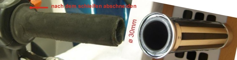

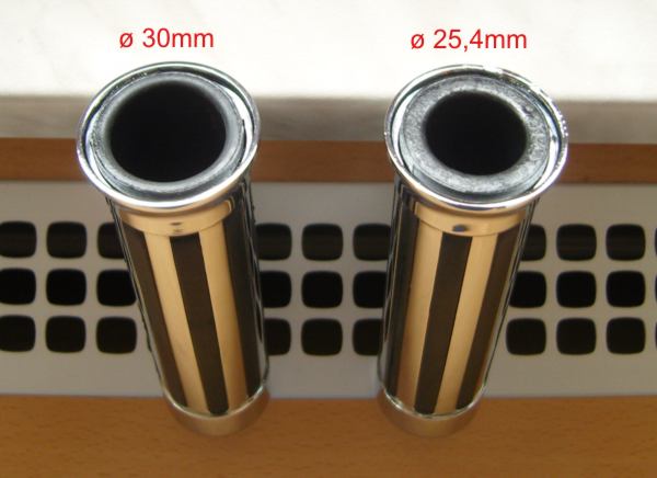

Für alle Interessierten....
so sieht ein 1 Zoll Chooperset aus...zwei verschiedenen Durchmesser, die Set sind jedoch nur mit 25,4mm angegeben (Set 22mm passt nicht)
Mein Kollege und ich haben jetzt beide Varianten probiert,
Hab meine beiden Originalgriffe auf 30mm zusammengeschliffen, Neue drauf, hält ohne Klebung bombenfest.
Man läuft bei dieser Art der Montage nicht Gefahr, die Heizfolie zu beschädigen.
Mein Kollege hat beide Originalgriffe komplett und vorsichtig von der Heizfolie entfernt, dann die Griffe mit dem kleinen Innendurchmesser (25,4mm) draufgeschoben. Passt ebenfalls perfekt.
Nachdem wir vorsichtshalber vier Set gekauft haben, liegen jetzt 2 Set (je 25,4mm und 30mm) paarweise für beiden Varianten noch in der Garage

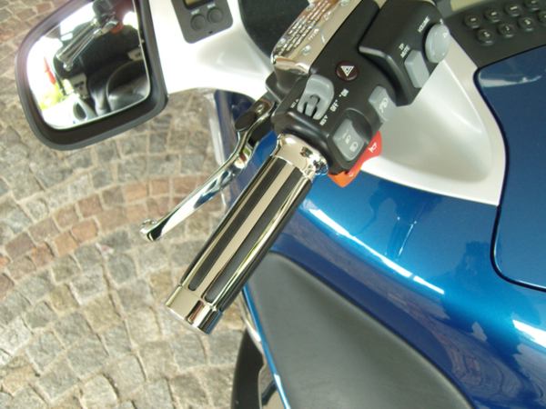

Re: Griffersatz
..und wie sieht das am Möppi aus? Zeig doch mal ein Bild davon.Gottfried hat geschrieben:Für alle Interessierten....
Ist ja schon eines da zum gucken...

Kann Dir aber noch gerne andere senden, brauchst nur Bescheid zu gebenscharfi hat geschrieben:..und wie sieht das am Möppi aus? Zeig doch mal ein Bild davon.......Ist ja schon eines da zum gucken...

????? Klaus, das obige Bild zeigt ein Set, in dem sich je ein 30mm und ein 25,4mm Griff befindet. Du musst also 2 Set kaufen, wenn Du zwei gleich große haben willst. Anders gibt es diese Griffe nicht, egal welche Form man nimmt.McMipo hat geschrieben:Welche hast du nun gekauft vom Durchmesser her? Nicht das ich auch doppelt kauf.
Dieter hat das ja auch schon erwähnt.

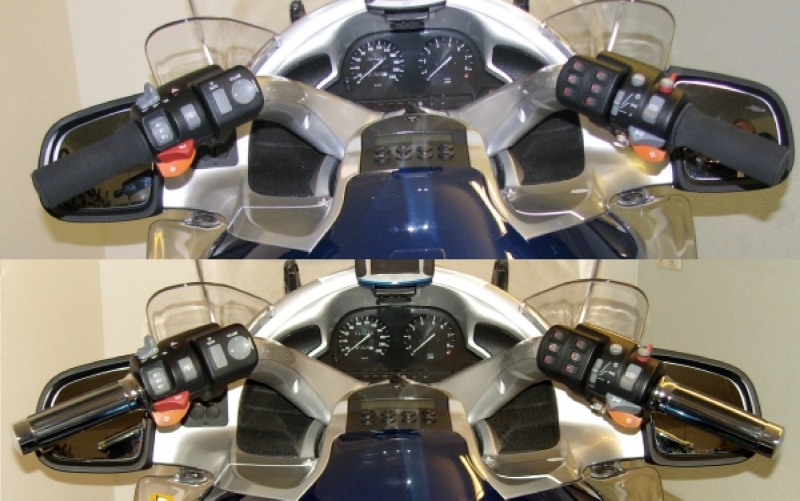

Oder Du montierst diese Lösung....
...Du entfernst z. B. den linken Griff komplett bis zur Heizfolie und nimmst den neuen 25,4mm Griff....
Quelle: Folienbild von WIKI
...und....
...auf der rechten Griff zusammenschleifen bis der neue 30mm Griff passt.
@...2 gleich große Griffe mit 30mm hätte ich noch zu vergeben
