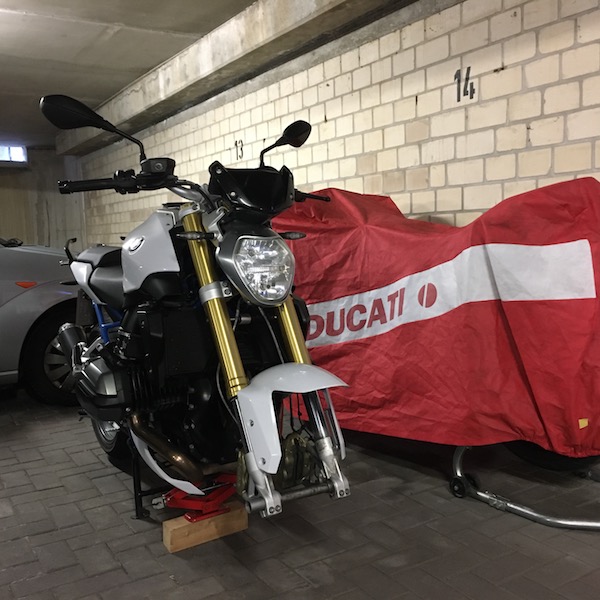

Mangfalltaler hat geschrieben: 25. Oktober 2020, 10:23 Der Ausbau beider Räder geht problemlos mit dem Hauptständer, um das Motorrad vorne etwas anzuheben, nutze ich einen Wagenheber mit großer Auflagefläche unter dem Motor, dann bleibt auch die Gabel beweglich.
Genau um die Räder eigenhändig ausbauen zu können (Reifenwechsel!) habe ich den Hauptständer gewählt.
Kantholz, Scherenwagenheber + Gummiunterlage. Besser als ein Frontheber; .... siehe Mangfalltaler.
Wenn du ganz sicher vorgehen willst (Sicherung gegen Einklappen), dann ziehe einen alten Gürtel oder einfachen Spanngurt um das Interferenzrohr und Mittelständer. Ist ggf. dort angebracht wo Kinder spielen oder es allgemein zugänglich ist, wenn der Boxer länger vor Ort so verweilt.
