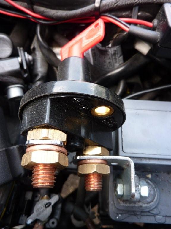

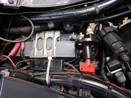

Hallo Wolle!
Ich hab mir einen "Natoknochen" eingebaut.
Passt gut neben die 'Batterie unter den Sitz - ist also im Alltagsbetrieb nicht zu sehen und trotzdem gut zu erreichen.
Hab ich aus dem Autozubehör.
Einen kleinen Metallwinkel aus dem Baumarkt musste ich mir noch besorgen, den ich etwas umgebogen und mit der richtigen Lochgröße versehen habe, dass das Teil dann auch günstig plaziert ist.
Alles in allem möchte ich den Hauptschalter nicht mehr missen - meine Dicke steht halt auch immer wieder mal länger und da ist es dann ärgerlich, wenn man sich auf eine Tour freut und die Batterie leer oder im schlimmsten Fall ganz abgestorben ist!

Travel
Beiträge: 459
Registriert: 1. Juni 2006, 14:24
Mopped(s): K 1200 LT, Bj.2004
Wohnort: Göppingen
Re: Batterieempfehlung
#7 Beitrag von Travel »
Oh Sorry! Es ging ja um die Batterie!
Ich hab mir die letzte Batterie auch im Netz besorgt (war glaube ich bei KFZ-Teile24 oder so).
Da gibt es sowohl Markenprodukte als auch Noname-Artikel die bestimmt in der gleichen Fabrik hergestellt werden und halt einen anderen Aufkleber verpasst bekommen! (Sag ich jetzt einfach mal so!)
Musst beim Bestellen halt auf die "inneren Werte" (wie Reiner erklärt hat) und die Einbaugröße beachten!
Auf jeden Fall hab ich die jetzt schon die 8. Saison drin, (die Vorgängerin von BMW hielt gerade mal 4 Jahre) und mit dem Hauptschalter bisher keine Probleme gehabt!
PS: Ich hab noch eine etwas größere Aufnahme gefunden vom Anschluß des Hauptschalters am Batteriepol!
