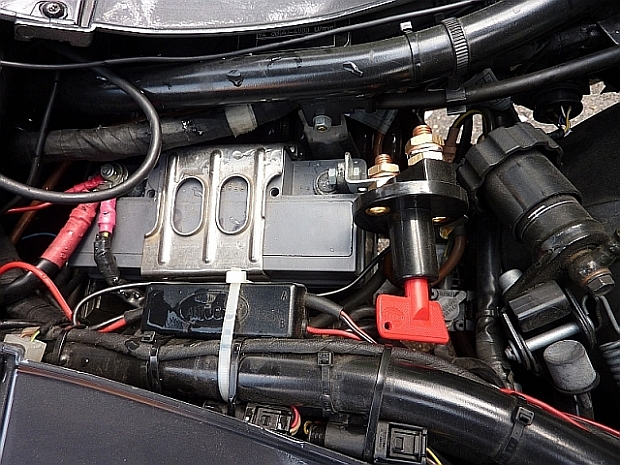

Da hilft nur ein "Hauptschalter". Hab ich bei mir so gelöst:
An die Batterie einen Winkel angebaut und einen sogenannten Natoknochen vorgeschaltet.
Legt die ganze Kiste lahm und du bist sicher, dass sie auch nach 8 Wochen noch anspringt - vorausgesetzt deine Batterie ist in Ordnung!
Diese Lösung bringt natürlich auch alle "Nebenwirkungen" mit sich (Motorelektronik/Steuerklappenstellung wird zurückgesetzt, Uhr muss neu gestellt werden, Radiosender bleiben aber gespeichert!)
Diese kleinen Einschränkungen nehm ich aber in kauf. Die Elektronik "lernt" sich nach 50 km wieder ein und die Uhr ist ja gleich wieder gestellt.

- Travel
- Beiträge: 458
- Registriert: 1. Juni 2006, 13:24
- Wohnort: Göppingen
Re: Bordspannung
Hallo Walle!
Irgendwas war da mit der Steckdose - ich meine mich zu erinnern, dass es nicht mit jeder Steckdose an der LT funktioniert.
Vielleicht meldet sich noch jemand, der das genauer in Erinnerung hat.
Ich habe mir in der Zwischenzeit einen direkten Anschluß an die Batterie gelegt. Mein Ladegerät hat die Möglichkeit das Ladekabel über eine Steckverbindung anzustöpseln. Einen Teil des Kabels habe ich mir unter der Sitzbank bis hinten unter das Topcase gelegt und dort mit Kabelbinder befestigt. Der Stecker hat einen Spritzwasserschutz und wenn die Dicke mal wieder länger steht wird über Zeitschaltuhr einmal in der Woche etwas nachgeladen.
Vielleicht auch eine Lösung, falls das mit der Bordsteckdose nicht so richtig funzt.
